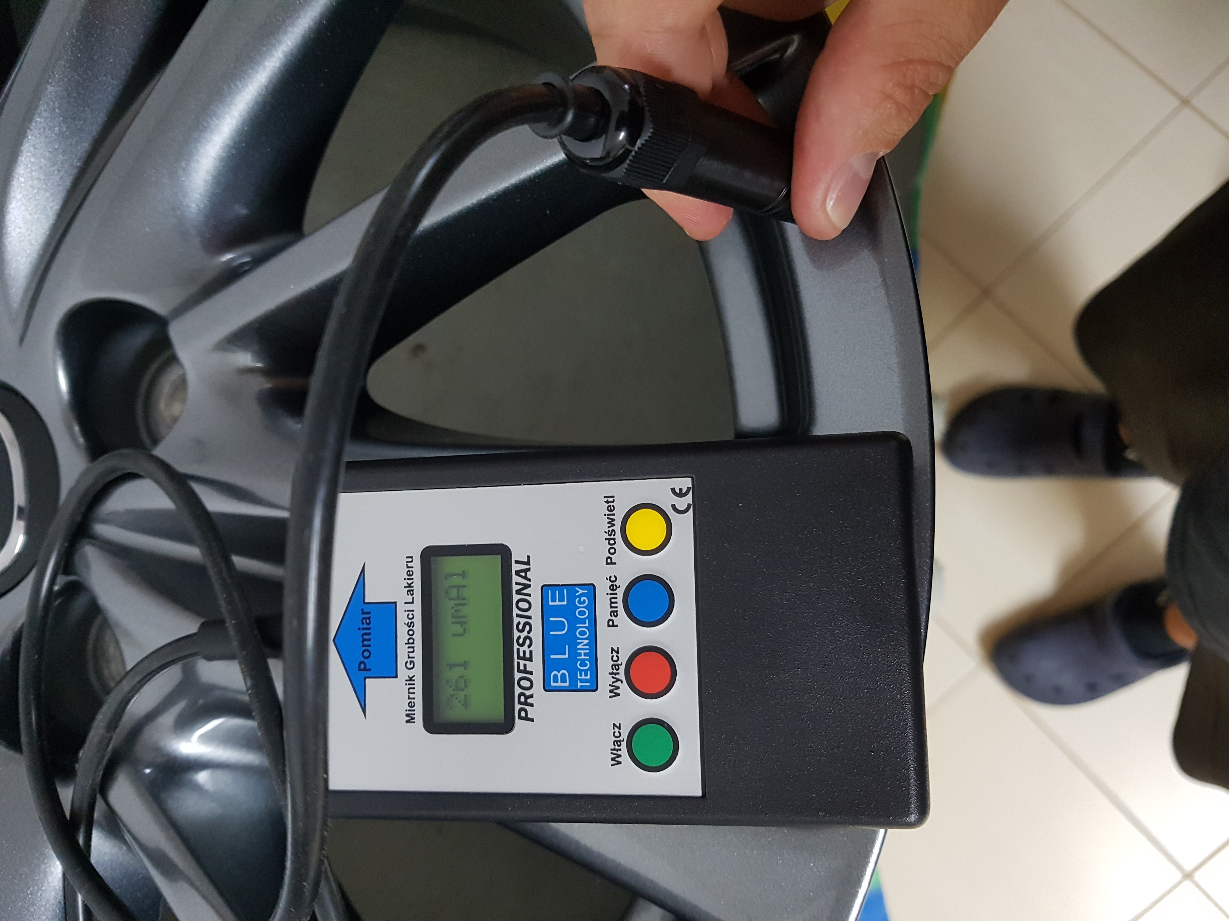

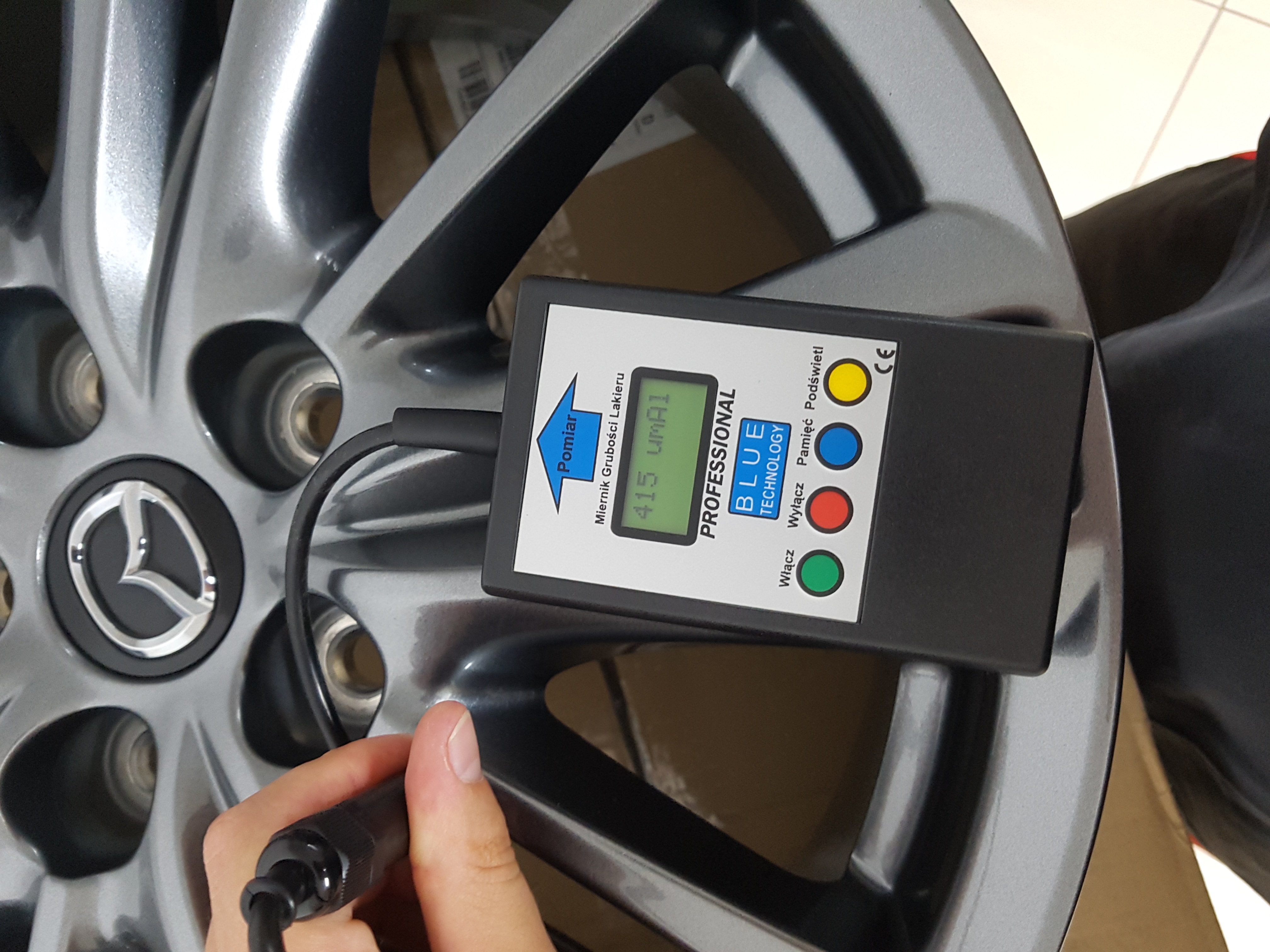

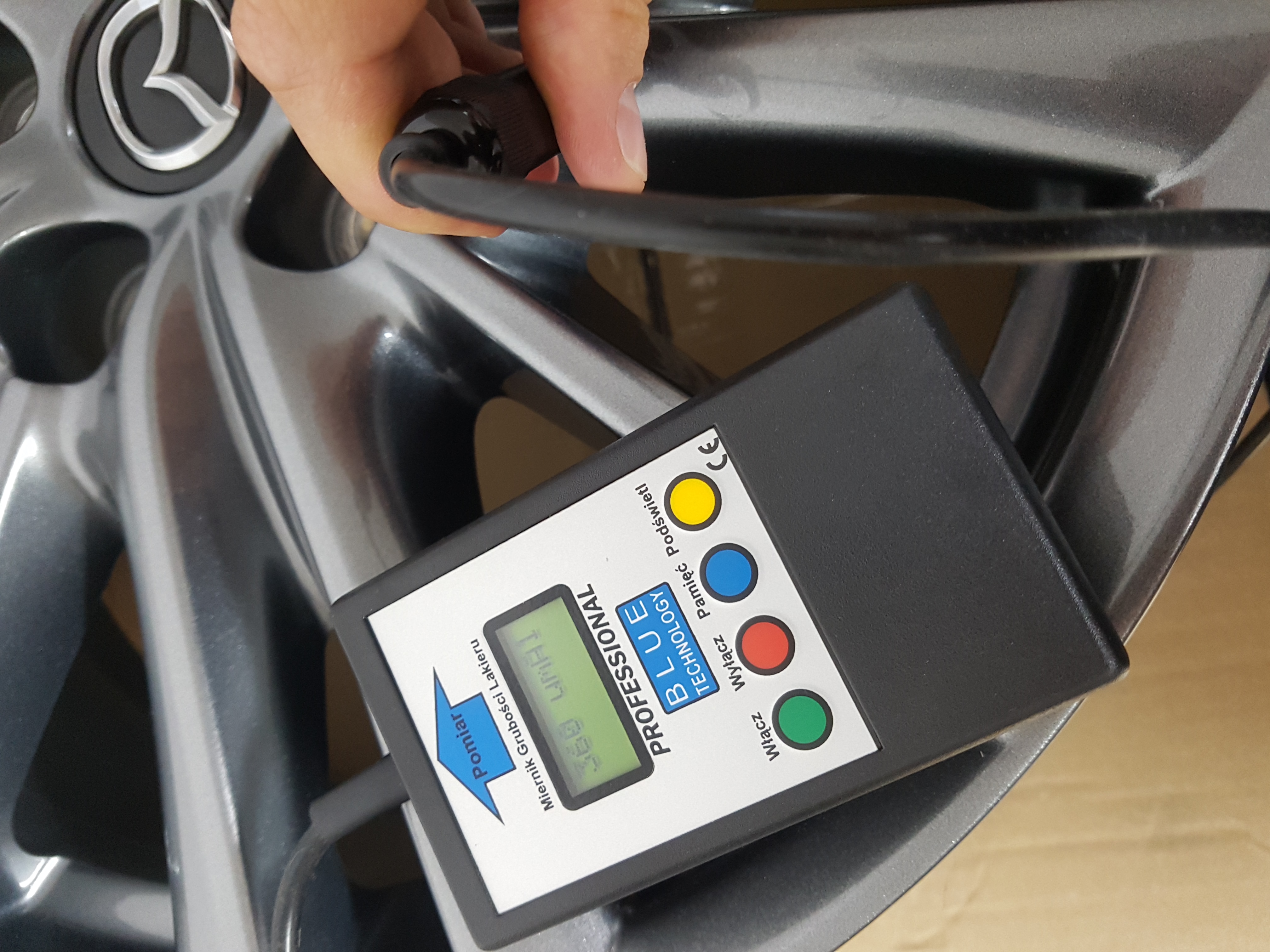

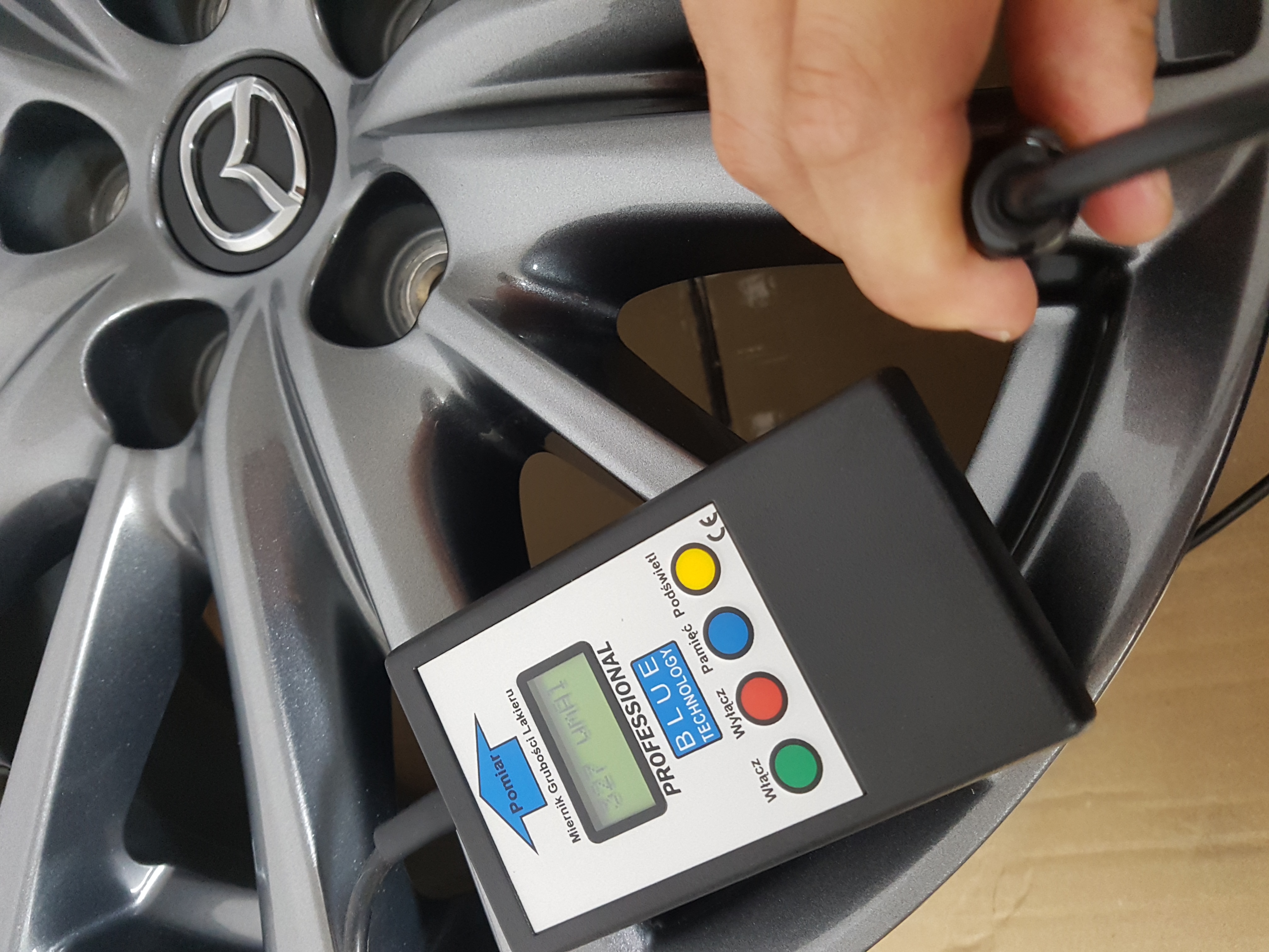

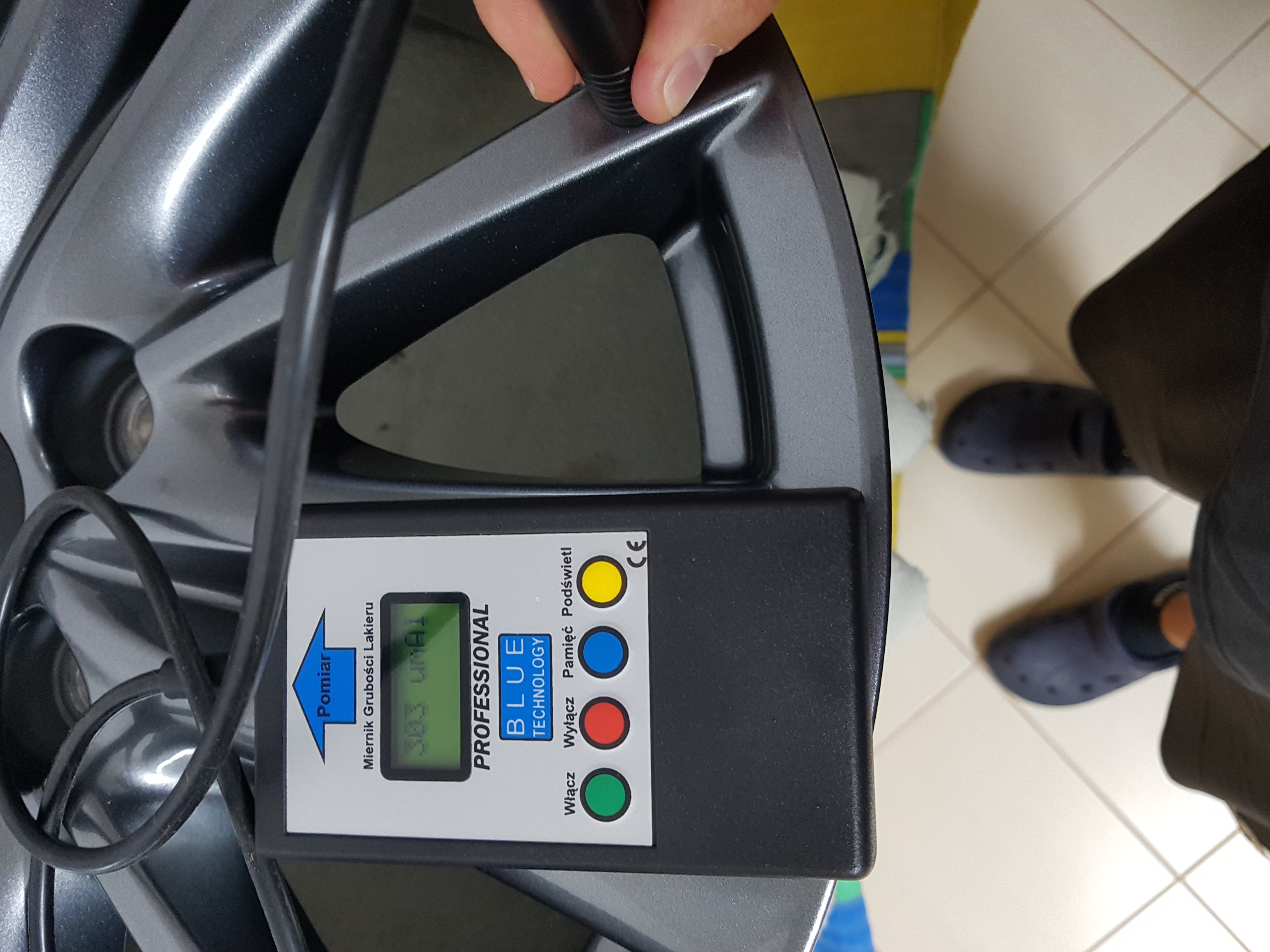

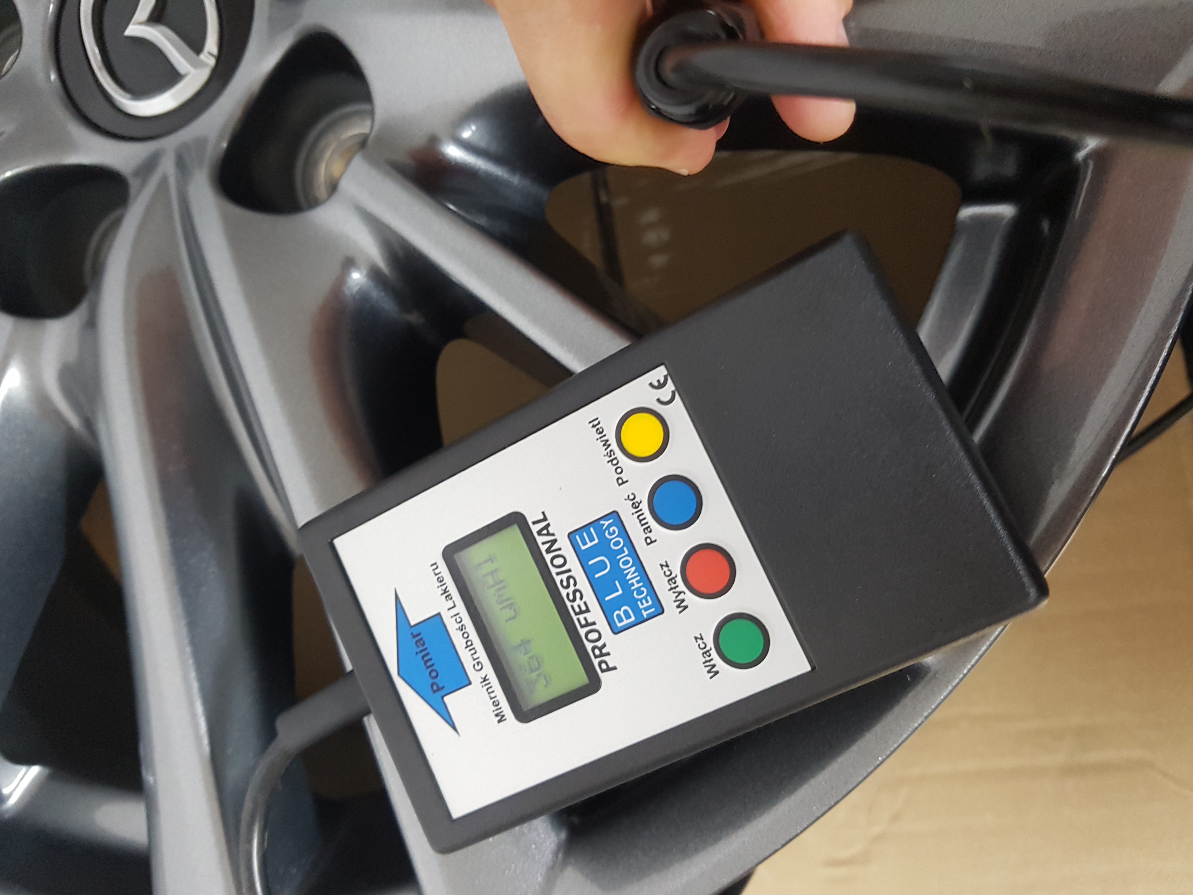

Postprzez groszek99 » 31 maja 2019, 18:03
pomiary porobione. Z moich obserwacji wynika że lakier mierzony na każdej z felg dla poszczególnych miejsc ma bardzo przybliżoną warstwę, od strony piasty jest trochę grubszy co widać na pomiarze, grubość warstwy mierzona na obręczach jest niemal identyczna na każdej feldze. Myślicie, że były malowane? Jak tylko będę miał okazję to przemierzę podobne felgi ale nie wiem kiedy taka okazja nadejdzie :)
