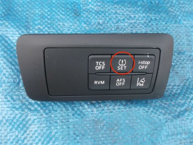

Niem wiem na 100% jak jest w nowej CX5 bo ja mam z 2015 roku. U mnie czujniki polegają na zliczaniu obrotu koła/piasty a nie fizycznie mierzą ciśnienie. Tak więc zmiana kół jest bezproblemowa. Wystarczy po zmianie nacisnąć przycisk kalibracji (po lewej od kierownicy) i już. Ale nie wiem czy w nowej CX5 nie dali fizycznych czujników wiec....

Koła zimowe 17 cali kupiłem w ASO z autem w marcu tego roku. Po moim VIN-ie wnioskuje, że mam <750.000 i dlatego u mnie jeszcze nie ma problemu z homologacją. Nie bardzo wiem co się w nowszych zmieniło, że już z tymi silnikami, koła 17 cali nie mają homologacji. Czujniki na bank są w kołach. Instrukcja mówi coś tam o odczekaniu, a potem jeździe ok 10 minut, ja tak jak pisałem żadnej procedury nie stosowałem po zmianie i wszystko jest ok :) W nowych nie ma żadnego przycisku kalibracji (po lewej od kierownicy).

Ten przycisk służy do ustawienia mmmm jakby wartości początkowej. Należy go nacisnąć i przytrzymać do momentu wydania sygnału dźwiękowego. To robi się tylko w sytuacjach jak :
1. dopompujesz koła do wartości zalecanej.
2. po wymianie opony – awaria, przebicie
3. wymianie kół z letnich na zimowe

Tylko że w SkyPasion z 19" felgami nie ma tego przycisku.

No to już nic nie rozumiem bo mam SkyPassion 2.0 AT z 2015 r. i mam taki przycisk <co?>

Ja wyjaśnię, mam nadzieję że po raz ostatni. Od nowej generacji (KF, 2 gen, od 2017) czujniki nie są w ABS tylko TPMS – w kołach, w wentylach. We wcześniejszych (KE, 2012-2017) czujniki są w ABS i każdorazowe zmiany ciśnienia wymagają inicjacji pomiarów (przyciskiem który pokazał Pabloss).
