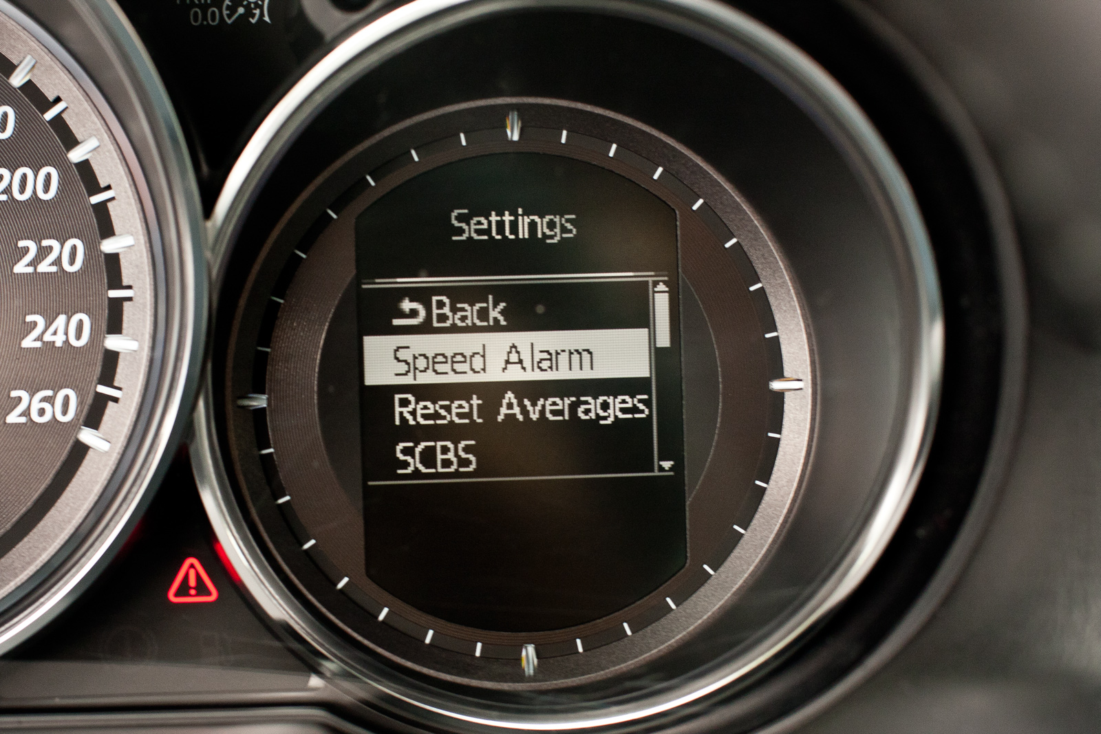

Przy parkowaniu powinno wystąpić dohamowanie w momencie zbliżenia się do przeszkody/ np.samochód z przodu/.Mam problem – sensory nie dają sygnału oraz brak widocznego dohamowania.Czym to uaktywnić? :)

System działa do prędkości 30 km/h w ostatnim momencie przed przeszkodą. Przeszkoda musi być na tyle duża, żeby wykrył ją czujnik laserowy. Aktywuje się go na postoju, na ekranie obok prędkościomierza.

Po prawej stronie prędkościomierza (wśród zegarów) jest wyświetlacz komputera pokładowego, a na kierownicy są guziki od niego.
Tak to wygląda w przypadku wersji z wyświetlaczem graficznym:
