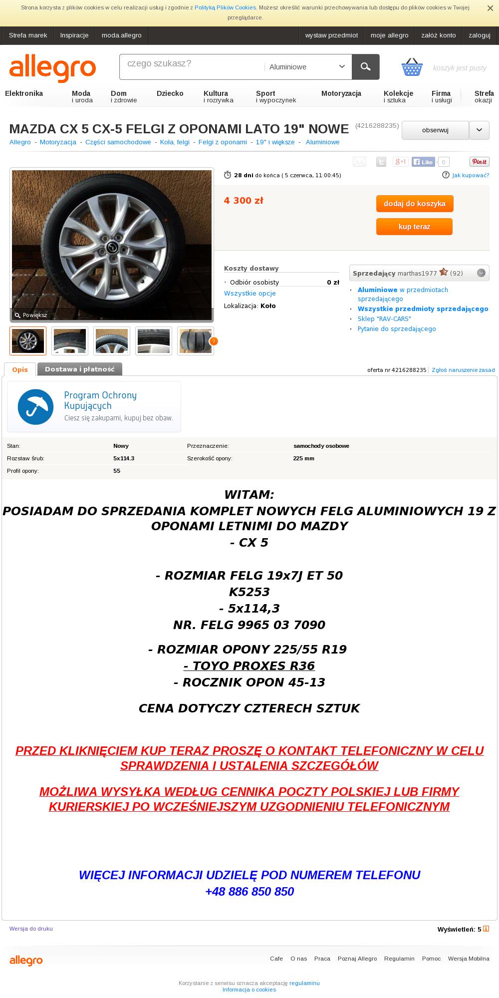

Ja odbieram moją mazdę cx5 w sierpniu (skymotion) i już wiem, że ze względów czysto estetycznych dokupię 19tki na lato.
Widziałem na Allegro jeden zestaw (rzekomo nówki) za 4400 pln (oryginalne felgi plus nowe opony toyo) co vs. Zestaw od dealera w cenie ok 8000 (4500 za felgi plus koszt gum) wydaje się kusząca opcją.
Czy według was taka atrakcyjna cena jest realna za nowy zestaw.

a masz gdzies linka do tego ?
Szczerze mowiac, jak na moje oko to cos za tanio. Ja za same opony zimowe 19-tki do mazdy dawalem ok 4500 PLN. Ale moze ktos chce sie pozbyc szybko albo nie zna ceny u dilera.

Cześć
Podrzucam link.
Sam się raczej nie zdecyduję bo auto odbieram dopiero w sierpniu, ale może się komuś przyda namiar:
http://allegro.pl/mazda-cx-5-cx-5-felgi ... 88235.html
