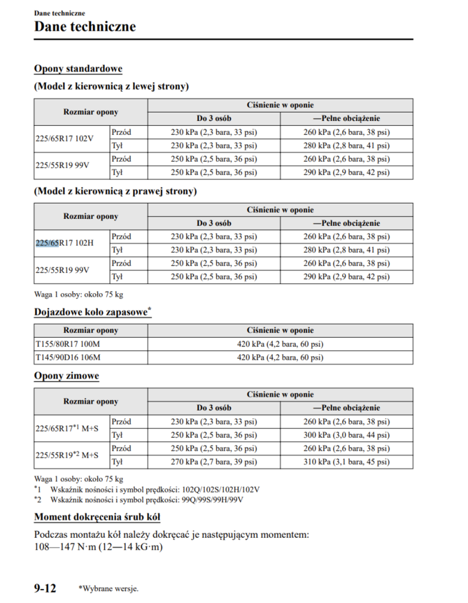

Postprzez jarek88 » 3 lis 2023, 13:02
Czyli jak kontaktowałem się z ASO i tam powiedziano mi, że bez problemu mogę założyć sobie te koła 17'' z oponą 225/65 (indeks 102H) to rozumiem, że będzie wystarczające – to dobry prognostyk. Tylko pewnie trzeba to mieć na piśmie to w tedy byłby jakiś dokument na to.
Nadal czekam na odpowiedź z PZU jakie jest ich stanowisko w tej sprawie.
Załączam też screen z instrukcji obsługi do CX-5
