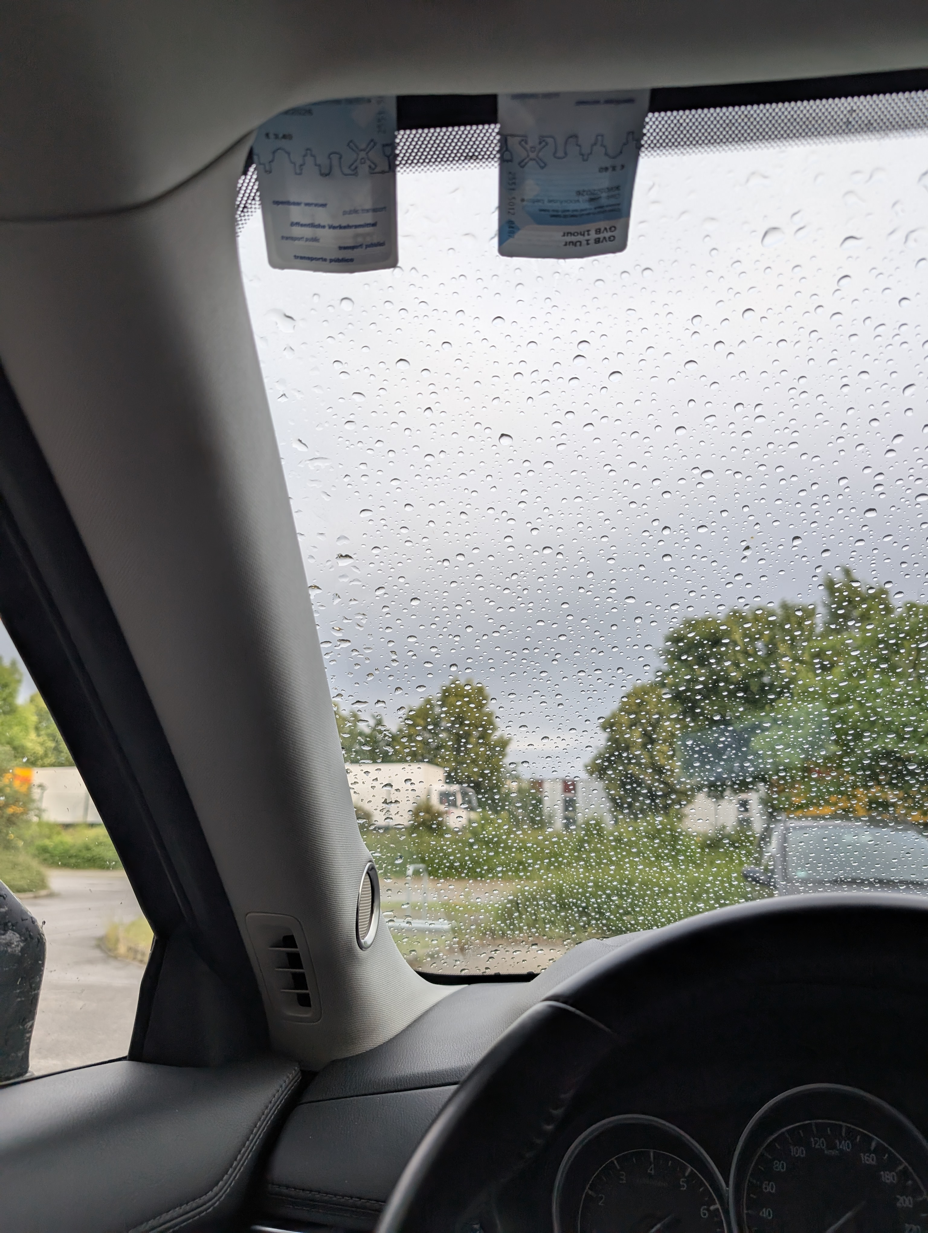

Hej Chłopaki, znalazłem rozwiązanie naszego problemu. Dodstałem parę prywatnych wiadomości więc wiecej osób szuka tu pomocy. U mnie skrzypiało mocowanie przedniej szyby przy dachu od strony kierowcy. Nad kierownicą. Wystarczy psiknąć od dołu jakimś cienkim olejem silikonowym we wskazane miejsce. Nie za dużo, żeby nie ściekło na podsufitkę. W moim przypadku ucichło od razu. Po roku delikatne skrzypienie w słoneczne dni wróciło ale po ponownym nasmarowaniu do tej pory mam spokój :) Nie wiem czy problem jest w samym mocowaniu czy czymś innym w pobliżu tego miejsca. Ważne, że ta metoda pomogła.
Od: 11 gru 2020, 21:00
