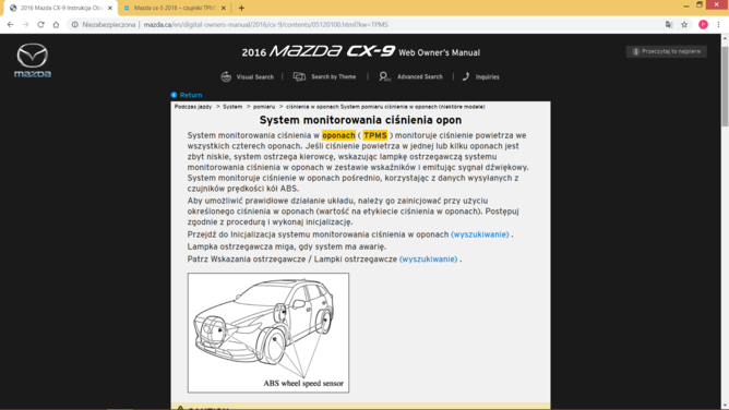

Koledzy doszedł już ktoś do tych czujników? Ja posiadam mazdę cx9 z 2017r . Przymierzam się do założenia opon zimowych na nowe felgi.Chciałbym założyć czujniki aby mi nic nie świeciło na zegarach.I teraz nie wiem w poprzedniej cx9 miałem czujniki tpms a w tej nie wiem .Nie chce mi się gnac do wulkanizatora i zdejmować oponę aby sprawdzać .Znalazłem w instrukcji obsługi że niby czujników nie ma tylko czyta z koronki abs ale może któryś z was zagłębiał się w temat.Z góry dziękuję

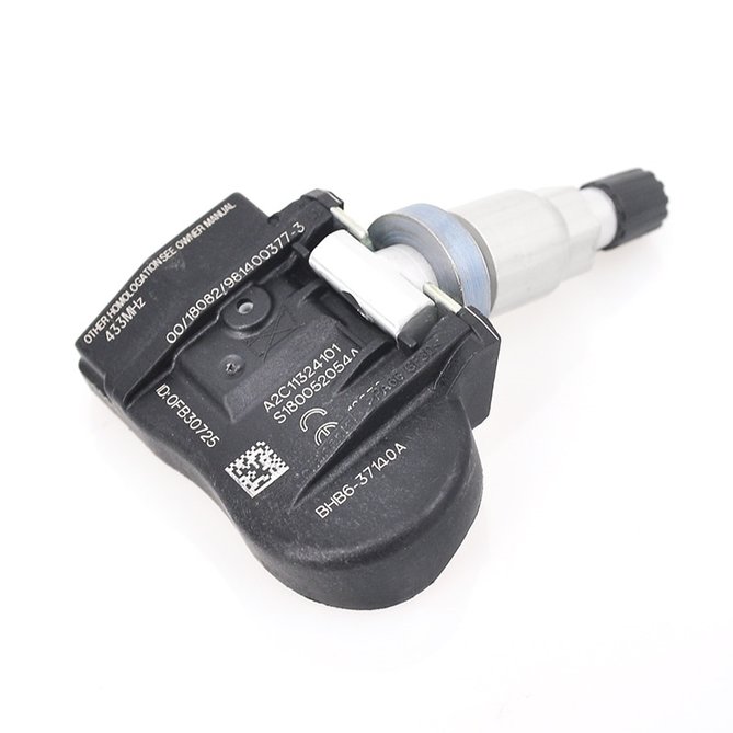

Postprzez Author53 » 8 gru 2019, 20:04
Spokojnie montuj aby miały tylko 433MHz. Same się zainicjują.
Mazda montuje takie:

Postprzez sQubany » 8 gru 2019, 20:52
Dzięki za info.Ale mój samochód jednak nie posiada czujników tpms w kołach .Właśnie byłem w garażu i stwierdziłem że mam zwykłe gumowe rurki wentyla a zawory tpms mają rurki metalowe i na tej podstawie tak twierdzę . Samochód czyta obroty koła z koronki abs i na podstawie ilości obrotów ustala w którym kole jest mniej powietrza.(mniej powietrza koło obraca się szybciej)

Postprzez rafik85 » 9 gru 2019, 09:30
Cx9 2016- nie ma czujników

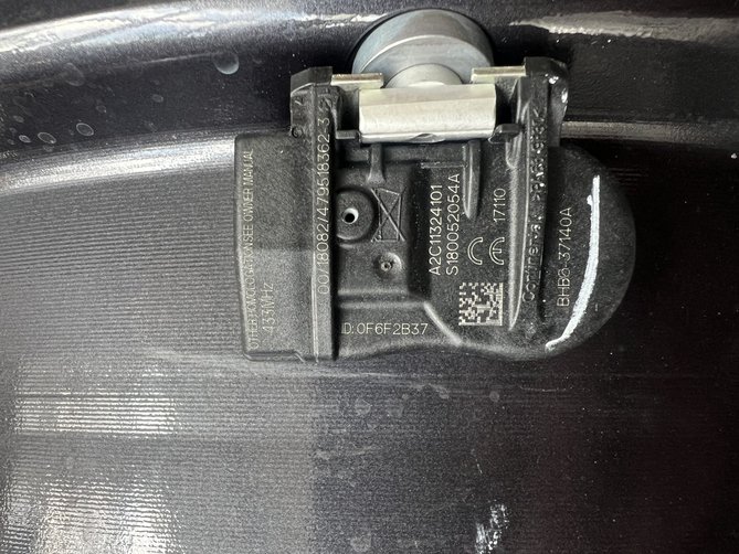

Postprzez stasiu_ns » 27 maja 2025, 15:01
Hej kupiłem felgi oryginał z CX-5 są na nich założone czujniki Continental BHB6 -37140A. Czy te czujniki to oryginał i czy będą działać z CX-5 z 2023 roku? W ASO dowidziałem się tyle,że oryginał to nie Continental i pewnie jakieś zamienniki więc dostałem propozycje zakupów owych pasujących za 800 zł. Mam jednak mieszane uczucia stąd pytam Was.
Dopisano 27 maja 2025, 15:01:
