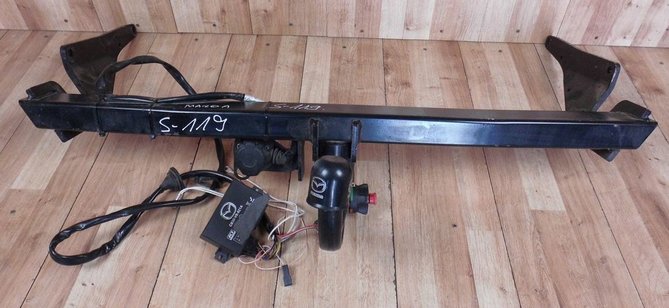

Zakupiłem oryginalny hak do mazdy CX-5 2021R.
Hak jest kompletny z całą oryginalną instalacją i modułem (również oryginalny mazdy), czy ktoś z Was ma jakieś schematy na podstawie, których mógłbym to podłączyć ?
Fachowcy twierdzą, że mogą podłączyć ten hak ale muszę dokupić uniwersalny moduł.
Czy ktoś z Was zakładał może hak do mazdy CX-5 II Generacji i był to wlaśnie oryginalny hak ? ( z oryginalnym modułem)
Fachowiec twierdz, że trzeba też z oryginalnym modułem to kodować.
Będę wdzięczny za pomoc i wskazówki.

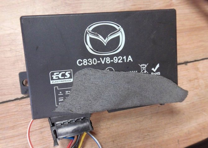

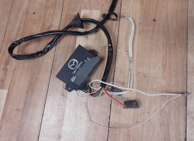

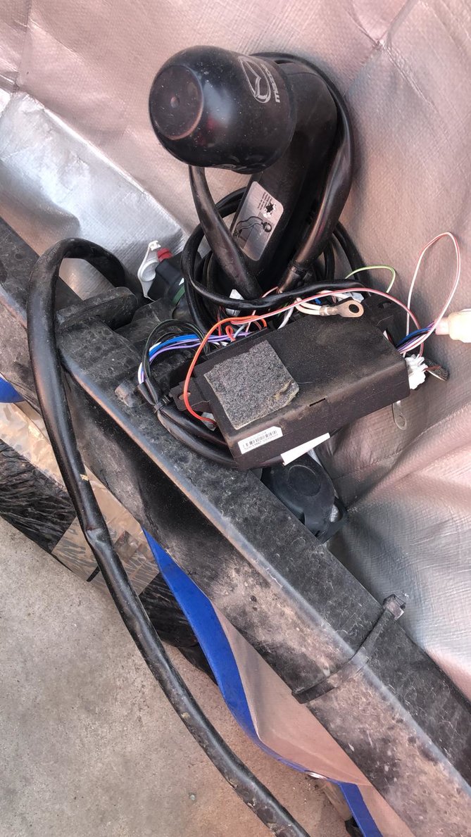

Postprzez awido » 30 wrz 2022, 11:09
Przesyłam zdjęcia.

Postprzez darrecki » 30 wrz 2022, 12:39
Wygląda na to, że brakuje Ci jednej wtyczki podłączanej do modułu z rozprowadzeniami po aucie (kierunkowskazy / światła itp). Wg. internetu interfejs ma 2 gniazda
