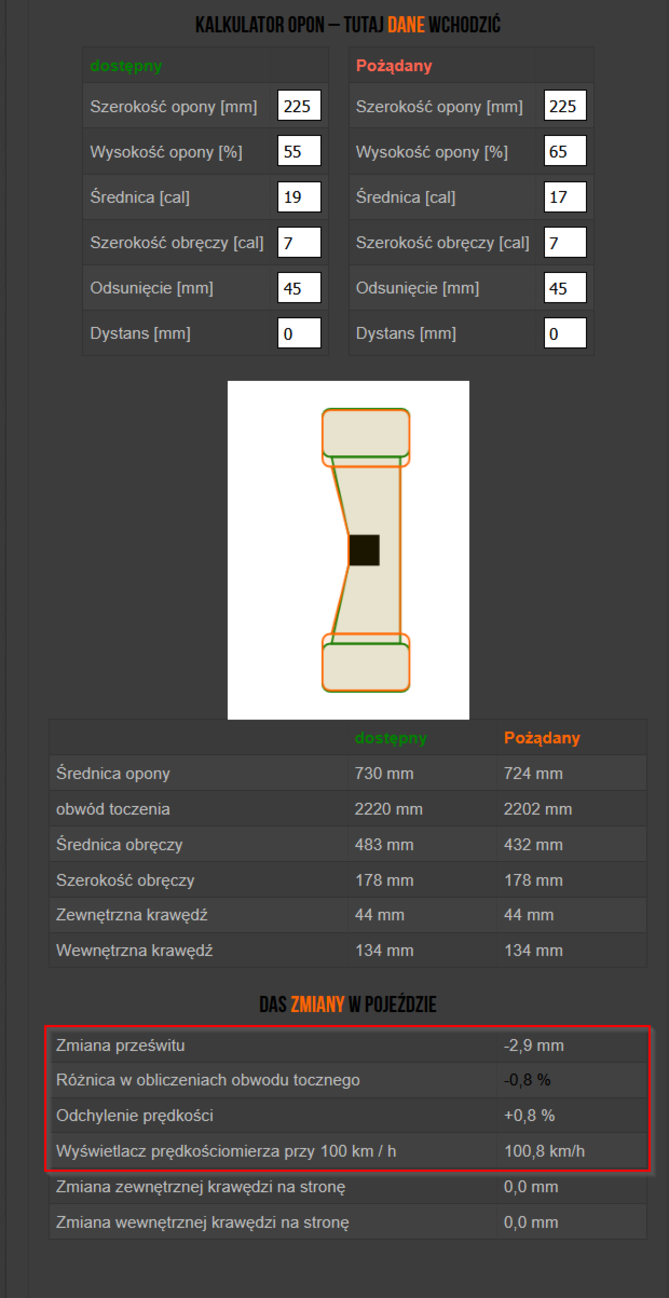

Po przeliczeniu pomiędzy felga 225/55R19 19x7J a 225/65R17 17x7J (obydwie ET45) odchylenie jest na poziomie 0.8%. Nie zmienia się rozstaw osi a zmiana prześwitu to -2.9mm coś mi się wydaje, że z tą homologacją tylko i wyłącznie na jeden rodzaj felga/opona chodzi albo o oszczędności albo o to, żeby później salony mogły wyciągnąć kasę podczas zakupu czy to felg czy opon. Najbardziej idiotyczne jest to, że ten sam model samochodu (silnik, napęd itd) ale już w innej wersji wyposażenia jest homologowany na inny rozmiar kół lecz obydwa dostępne wartianty nie są wpisane do świadectwa homologacji. Przykładowo najnowsza Kia Sportage ma na tabliczce oraz w homologoacji wszystkie 3 rozmiary felga/opona na jakich te modele i ich wartiany opuszczają salony sprzedaży...
