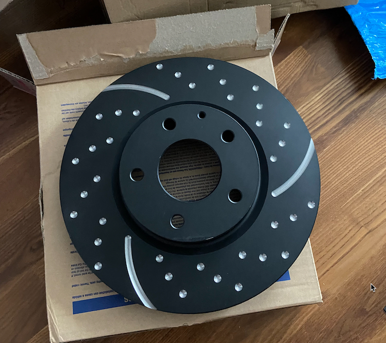

Wczoraj kupiłem tarcze EBC Turbo Groove do tego klocki Yellow Stuff :)
Dziś mechanik montuje więc sprawdzę jak działają. Kupiłem te bo są nacięte i nie ma możliwości aby się wykrzywiły.
Pierwszy raz wymieniam tarcze ale co mnie zaciekawiło to EBC daje całą gwarancje i instrukcję montażu dla mechanika. Trzeba zrobić pomiary po założeniu oraz jest ścisła instrukcja montażu wg sztuki.
Co ciekawe 3/10 uszkodzonych tarcz wg EBC to wina błędnego montażu według ich statystyk.

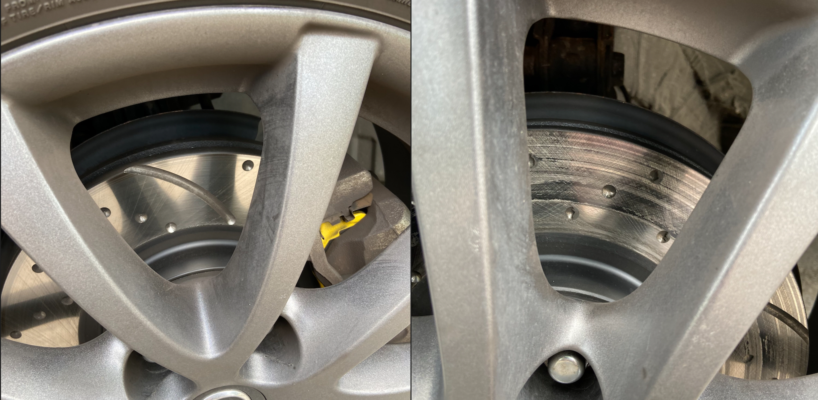

Po przejechaniu ponad 300km na tarczach i klockach EBC hamulce troche lepiej dzialaja ale w dalszym ciagu jest to wg mnie slabe i nie warte swojej ceny.
Tarcze wyglądają jak na załączonym zdjęciu. Na jednej tarczy powłoka antykorozykna już zeszła cała ale na drugiej tarczy jest jeszcze niezdarta. W sklepie gdzie kupiłem klocki i tarcze po pokazaniu tego zdjęcia powiedzieli, że ewidentnie jest coś nie tak założone ponieważ ta powłoka powinna zejść po kilku hamowaniach a nie po 100 czy 300 km.

Postprzez zadra » 1 lip 2021, 23:28
cds napisał(a): powłoka antykorozykna
co to jest ta powłoka?
jakaś kosmiczna technologia? w sumie dawno tarcz nie wymieniałem, ale nie pamiętam, żeby jakaś powłoka była stosowana prócz zabezpieczenia olejem lub łatwo zmywalnym innym lekkim środkiem antykorozyjnym.
Coś mi tu się nie zgadza ., ale nie muszę mieć racji – może ktoś inny napisze jak to teraz wygląda przy wymianie tarcz hamulcowych.

Postprzez cds » 2 lip 2021, 10:04
zadra napisał(a):co to jest ta powłoka?
Mnie nie pytaj co to jest ta powłoka :) zobacz na tarcze jak wyglądała na zdjęciu gdy ją dostałem a jak wygląda teraz to właśnie ta czarna farba :) Wiem tyle, że powłoka powinna zejść po kilku hamowaniach a nawet po ponad 300km nie zeszła do końca. Umówiłem się już na reklamację w warsztacie gdzie zakładali tarcze i klocki ale zastanawiam się czy nie jechać do innego warsztatu.

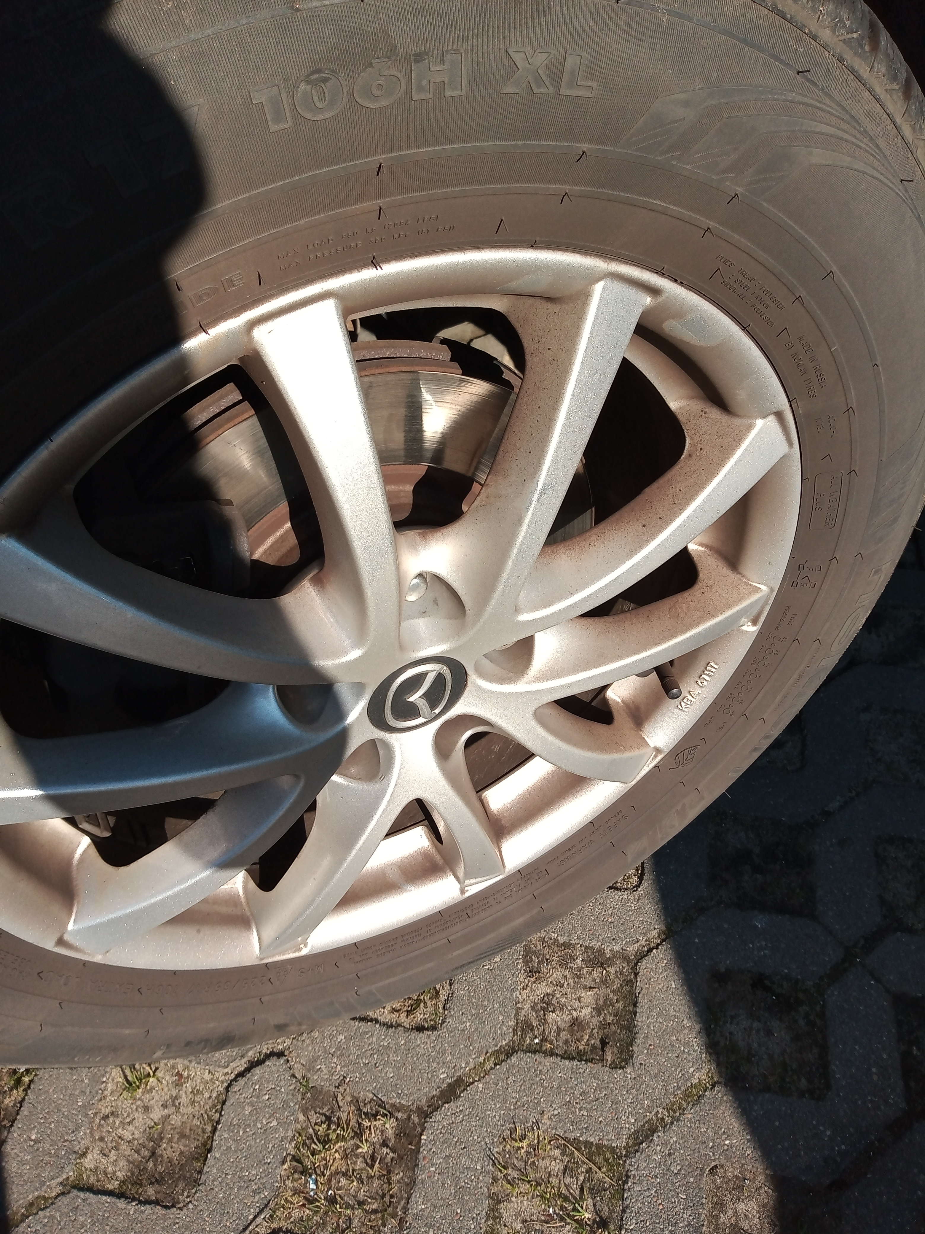

Czy to normalne, że na przedniej feldze po stronie kierowcy gromadzi się taki brud od klocków jak na zdjęciu? Takie coś mam już po ok. 30km i tylko na tej feldze. Pozostałe są bardzo, bardzo długo czyste. Auto normalnie hamuje, nie znosi i nic nie bije przy hamowaniu. Klocki miały 6mm przy ostatnim przeglądzie w ASO (październik 2021) jeszcze za poprzedniego właściciela.
