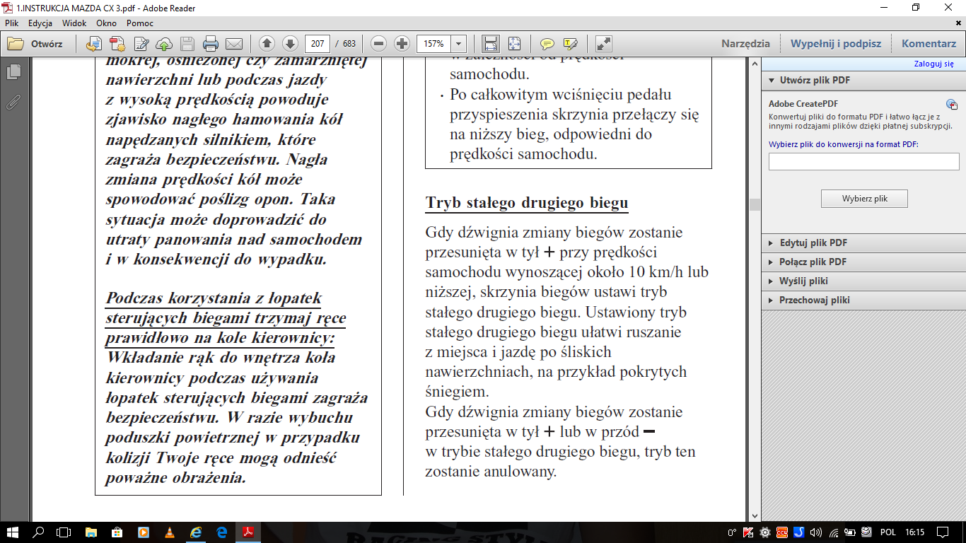

Postprzez andrep » 29 lip 2019, 20:05
Tak masz rację i wyszło to w teście na rolkach w moim przypadku, ja przeczytałem instrukcje a mimo to w ostatniej chwili sobie o tym przypomniałem (widać to na filmie). Tryb stałego 2 biegu włącza się tylko ręcznie, jeśli się tylko wciska gaz to nic to nie daje. Całkiem inaczej się autko zachowuje w w/w trybie , może oprogramowanie inne się włącza?.

Postprzez krzychun » 29 lip 2019, 22:42
Niestety tej zimy tylko 3 razy jeździłem po śniegu/lodzi i zawsze się dobrze bawiłem. Obiecałem sobie że jak tej zimy spadnie więcej śniegu to sprawdzę na stromych podjazdach...
Myślę, że to zaczyna działać też wtedy jak po prostu załączony zostanie drugi bieg więc jak na tym filmiku szybciej forsowała wzniesienie to nie było widać trudności tak jak przy wolniejszej jeździe.

Postprzez Garth » 8 sie 2019, 12:10
andrep napisał(a):może oprogramowanie inne się włącza?
Przypuszczam, że nie. Na drugim biegu jest po prostu znacznie mniejszy moment obrotowy. Swoje przypuszczenie opieram na danych dotyczących podobnego tematu w przypadku Vitary:
Active brake is applied especially when the vehicle starts up to avoid wheel spin.
SPORT mode – Larger than AUTO for better vehicle startability.
SNOW – The same level as AUTO is sufficient as engine torque is significantly reduced.
LOCK – Almost double the SPORT, as large torque is distributed to rear wheels in LOCK mode.

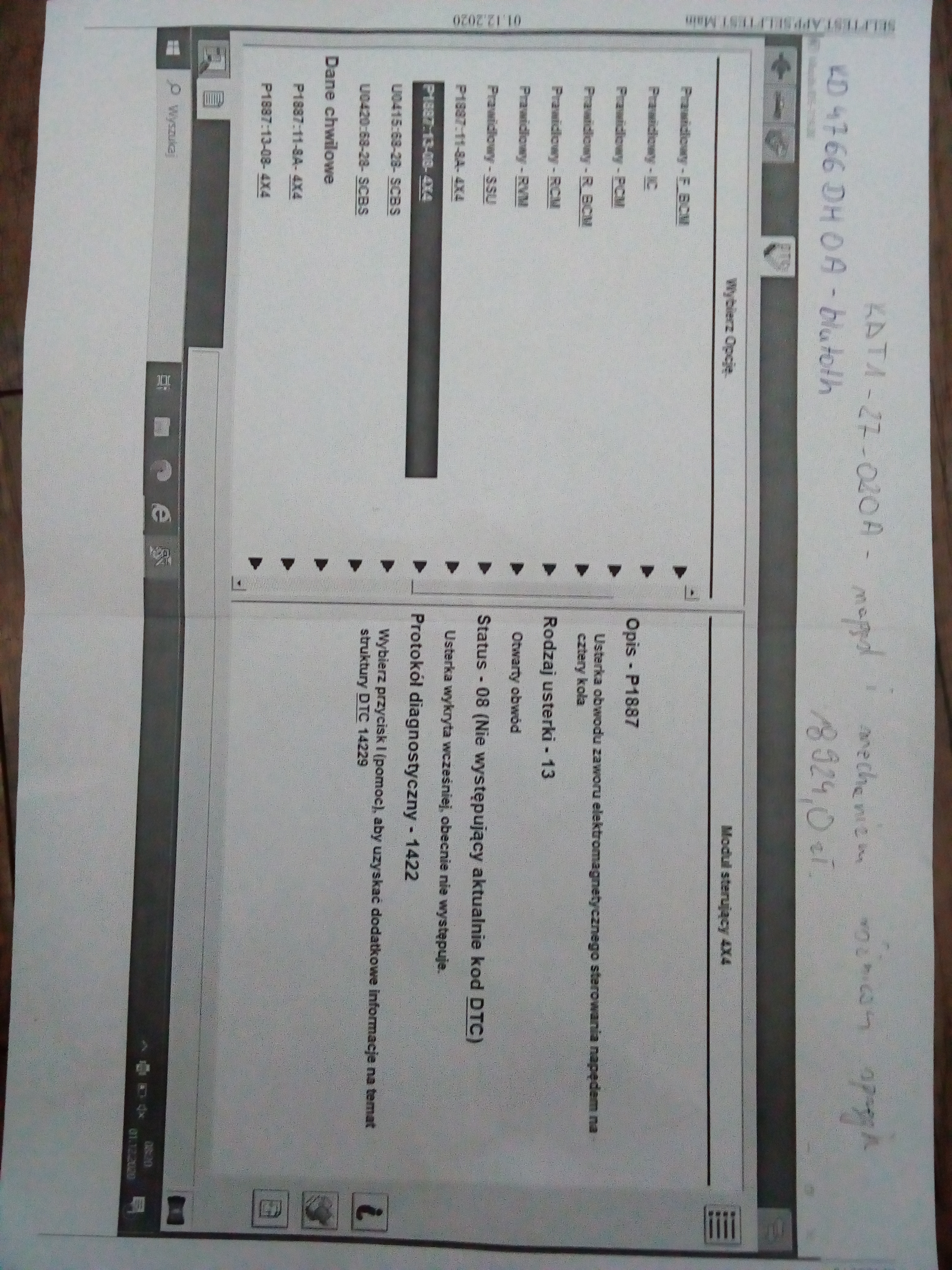

Postprzez mrowa8207 » 2 gru 2020, 12:18
Podepnę się pod ten temat, bo chodzi mi o napęd w mojej maździe CX-5 4x4 z 2013r. Przebieg 84500km. Właśnie wróciłem z serwisu z nietęgą miną. W ubiegłym tygodniu kiedy rano odpaliłem auto i wbiłem wsteczny bieg, na wyświetlaczu pojawił się od razu komunikat "4WD System Inspection Required". Zostawiłem więc auto na parkingu i dawaj studiowanie instrukcji i telefon do ASO. Po powrocie z ASO (sześć dni oczekiwania) ręce opadły. Jak w załączniku widać błąd P1887 "Usterka obwodu zaworu elektromagnetycznego sterowania napędem na cztery koła" ale cena naprawy w ASO. UWAGA!!! 18.924,00zł, bo jak powiedzieli "mazda zaleca wymianę całego napędu z mechanizmem różnicowym sprzęgła", podali nawet numer katalogowy KAT1-27-020A.
Pytanie więc moje, czy ktoś z Was miał podobny problem, czy rzeczywiście trzeba wymieniać cały zespół, a może ktoś z Was zna mechanika, który podejmie się naprawy.

Postprzez demonpredkosci » 2 gru 2020, 17:43
caly tylny zawias z mechanizmem roznicowym itd itp kupisz za mniej niz 5 stow. kup wymien i elo

Postprzez popielasty » 2 gru 2020, 18:38
Też tak sądzę, kup na jakimś portalu aukcyjnym i wymień u zwykłego mechanika, tam nie ma cudów jakichś...

Postprzez mrowa8207 » 2 gru 2020, 21:14
Oki. Tylko powiedzcie mi jeszcze czy jest różnica pomiędzy benzyną a dieslem, bo na większości aukcji na Allegro jest z diesla 2,2 lub wogóle nie opisane. No jeszcze znalazłem po numerze katalogowym Kat1-27-020a na ebay nową za 1323,31 $, ale czy warto ładować tyle kasy.
