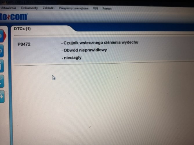

podczas jazdy probnej wyskoczyła mi cała litanie błedów TPMS,SCBS,ESP,ASP, CHEK INSPECTION required.
w trybie awaryjnym gdy podczs jazdy auto wyrywa biegi i gwałtownie zrzuca je na dół jak by nie bylo sprzęgła <głaszcze> słychać jak zazębia bolesnie dla ucha i serca biegi dojechałem do mechanika specjalisty ten oznajmił mi po ppodpieciu pod komp. ze do wymiany czujnik cisnienia wsteczniego wydehu.

Pojechałem do elektryka samochodoego i z jego analiz komputerowyh wynika ze do wymiany czujnik cisnienia wstecznego spalin. błąd
czy to możliwe ? uszkodzić czujnik wydechu podczas pracy nad hamulcami?

Postprzez Piotrek1234 » 14 lut 2020, 12:38
Nr błędu P0472
Czujnik wstecznego ciśnienia wydechu
Obwód nie prawidłowy
Nieciągły
