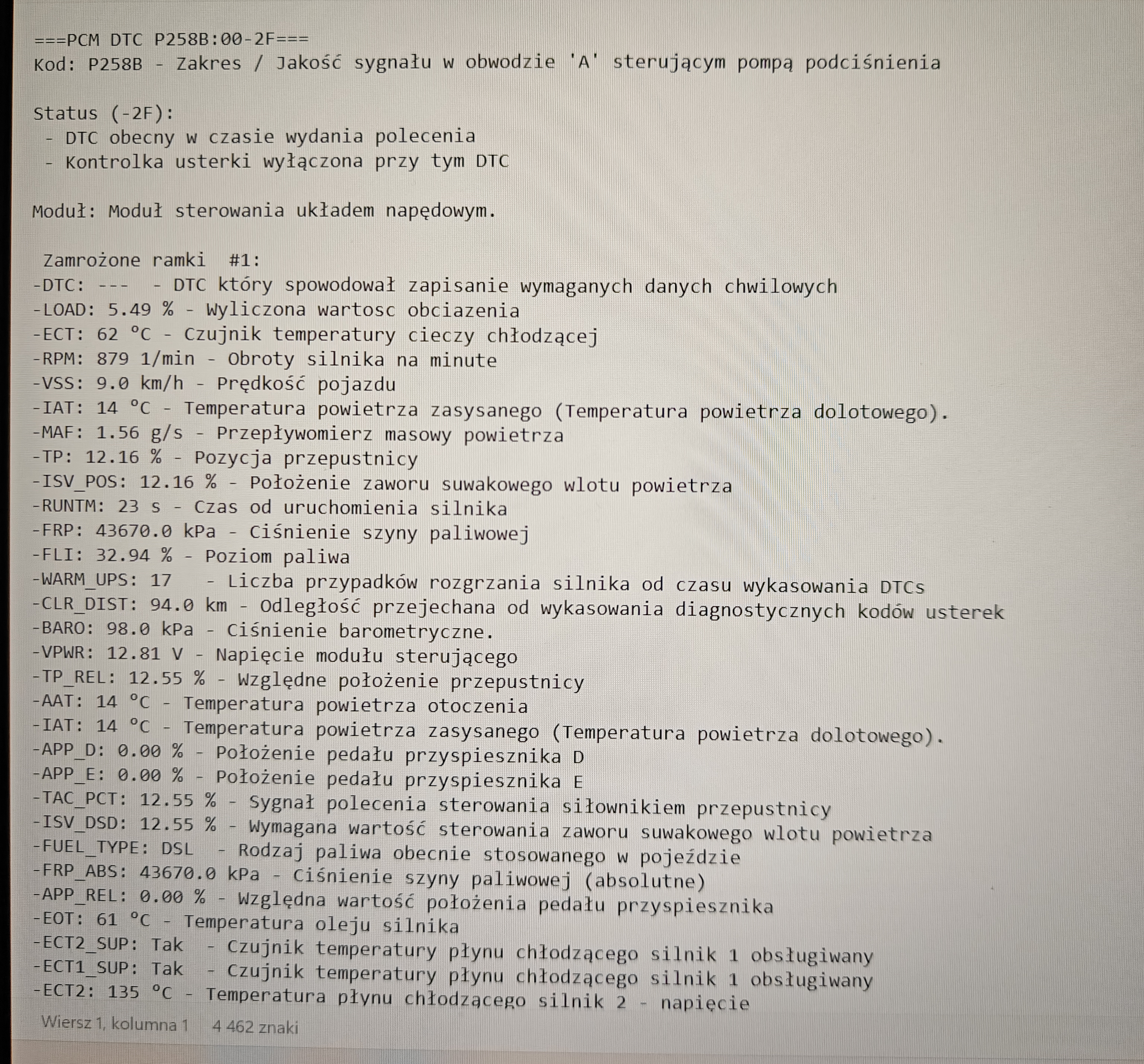

Witam wszystkich, pisze w sprawie mojej CX-5 2016 KE 2.2 Diesel 150.
Problem z moim autkiem jest taki, że miałem spotkanie z kuną, która załatwiła mi auto na wyjeździe, mianowicie przegryzła wężyk od podciśnienia turbiny.
Auto wylądowało w ASO i wszystko naprawili, ale po kilkunastu km wywaliło znów błędy i check engine. Wyłączyłem/ włączyłem i problem zniknął. Przejechałem 200km autostradą bez żadnego problemu. 2 dni później przy zawracaniu i parkowaniu wywaliło błąd systemów, ale nie chceck engine. Wrocilem 200km do domu z tym błędem i nic się nie działo po drodze, wszystko dziala. Podłączyłem OBD i wyplulo mi blad: P258B – zakres jakość sygnału w obwodzie a sterującym pompą podciśnienia
A dokładniej to co w załączniku:
Skasowałem błąd i mam spokój co okolo 200km potem problem wraca.
Moje pytanie
Wie ktoś co to moze być? Obstawiam ze kuna mogla "zmoczyć" wtyczkę i koroduje, chce ją przeczyscic ale gdzie ja znajdę?
Bledy
