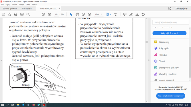

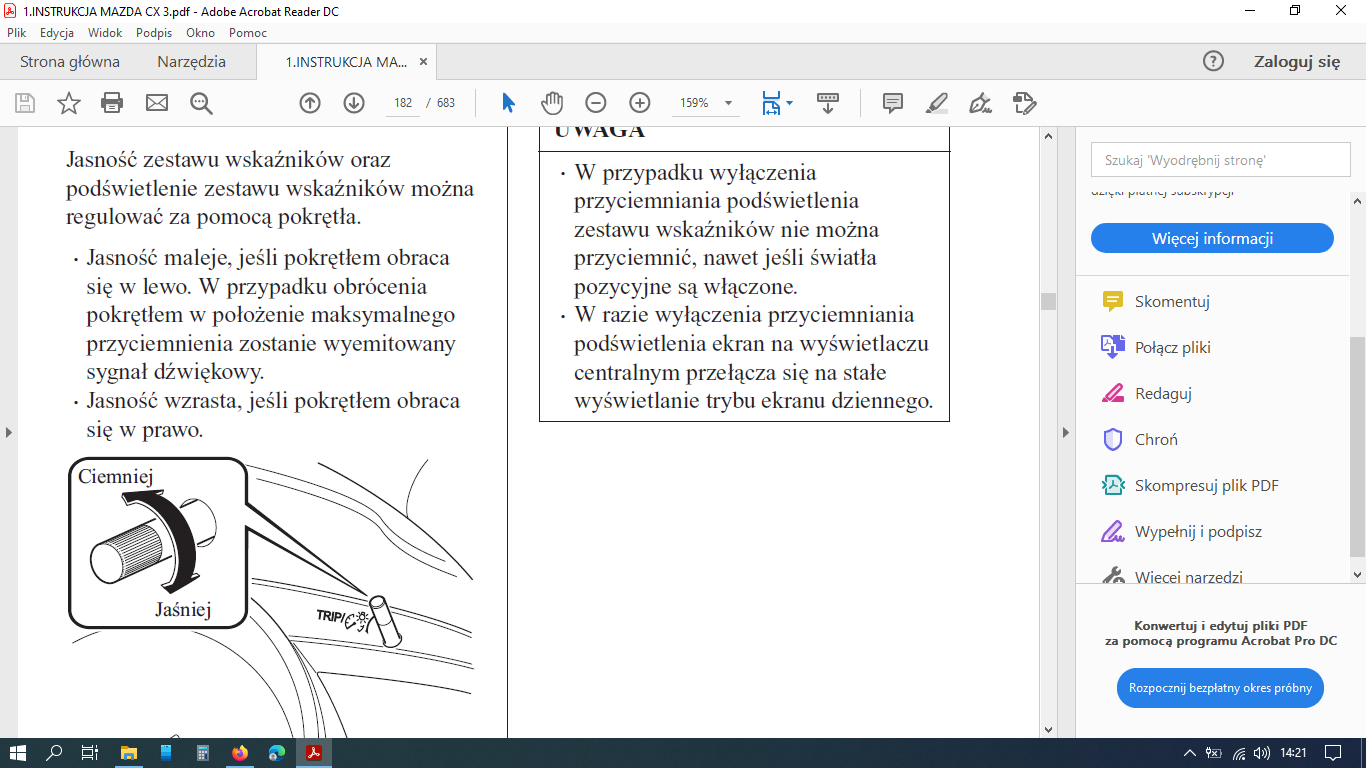

Postprzez andrep » 29 mar 2023, 22:29
U mnie też przygasa by nie oślepiać w nocy <oczko> , można rozjaśnić pokrętłem – tym patyczkiem do kasowania przebiegu kilometrów .Może u Ciebie jest podobnie?
