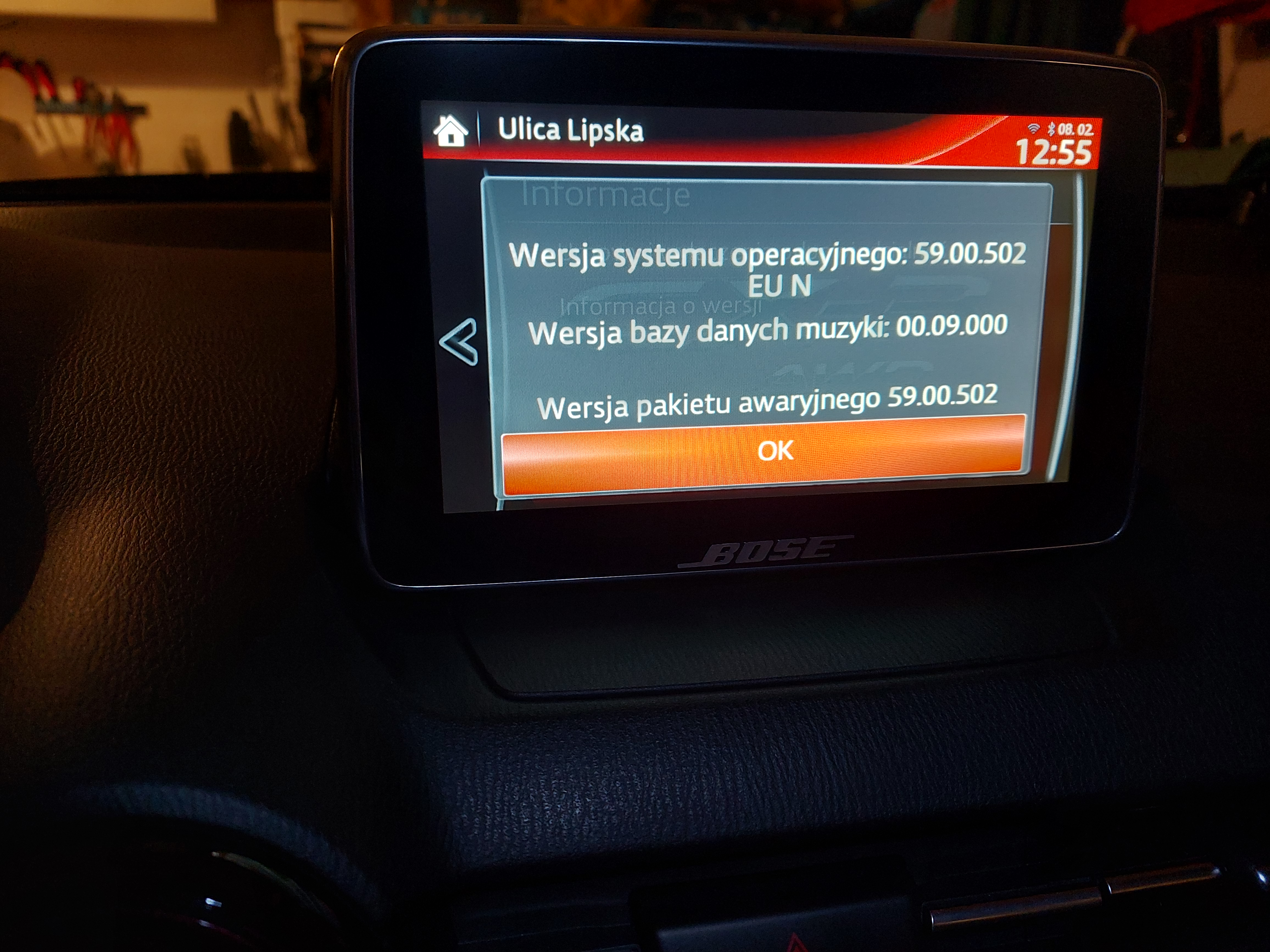

Ja ostatnio wgrywałem Gracenote najnowszą wersję bez problemu do oprogramowania 70.00.100 a wcześniej do takiego jak na foto.
AA możesz wgrać ale pamiętaj zabezpieczyć oprogramowanie przed zablokowaniem wgrywając plik ID7,wszystko opisane w tym wątku:
https://www.mazdaspeed.pl/forum/viewtop ... &start=980
Wszystko robisz wg. instrukcji ? (jest pod foto, plik waży 308MB )
