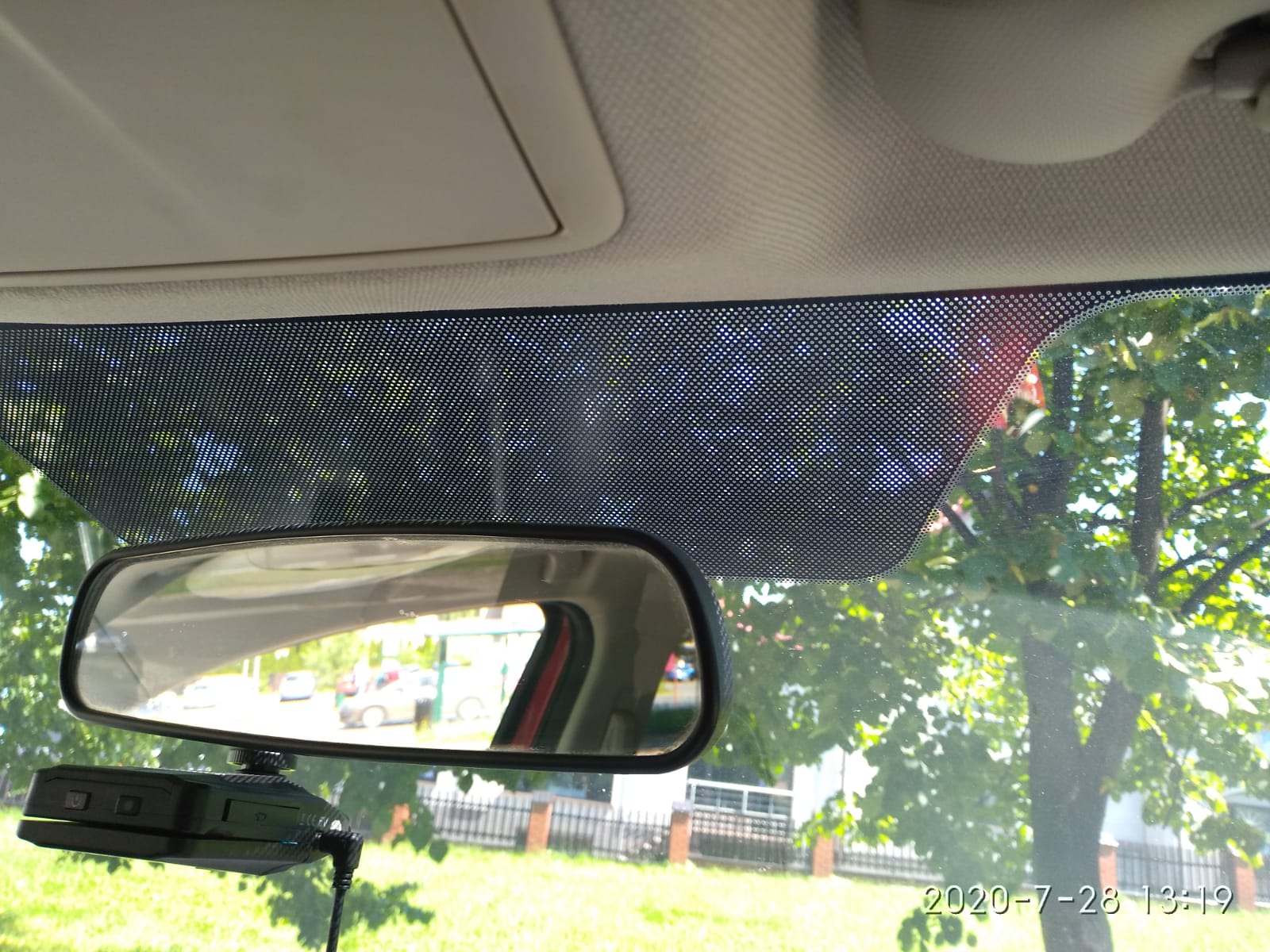

Postprzez michal_b89 » 28 lip 2020, 10:55

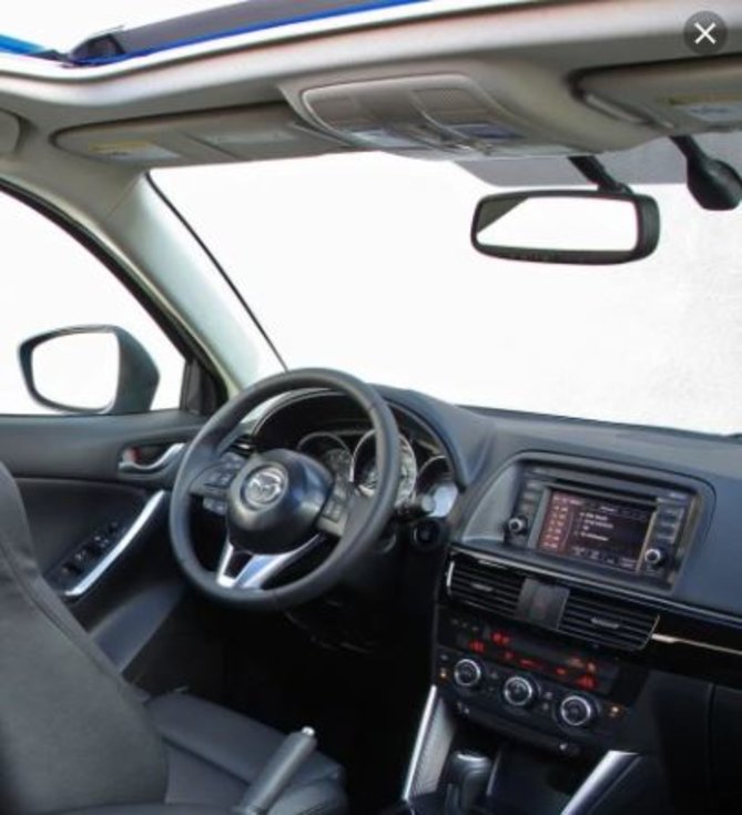

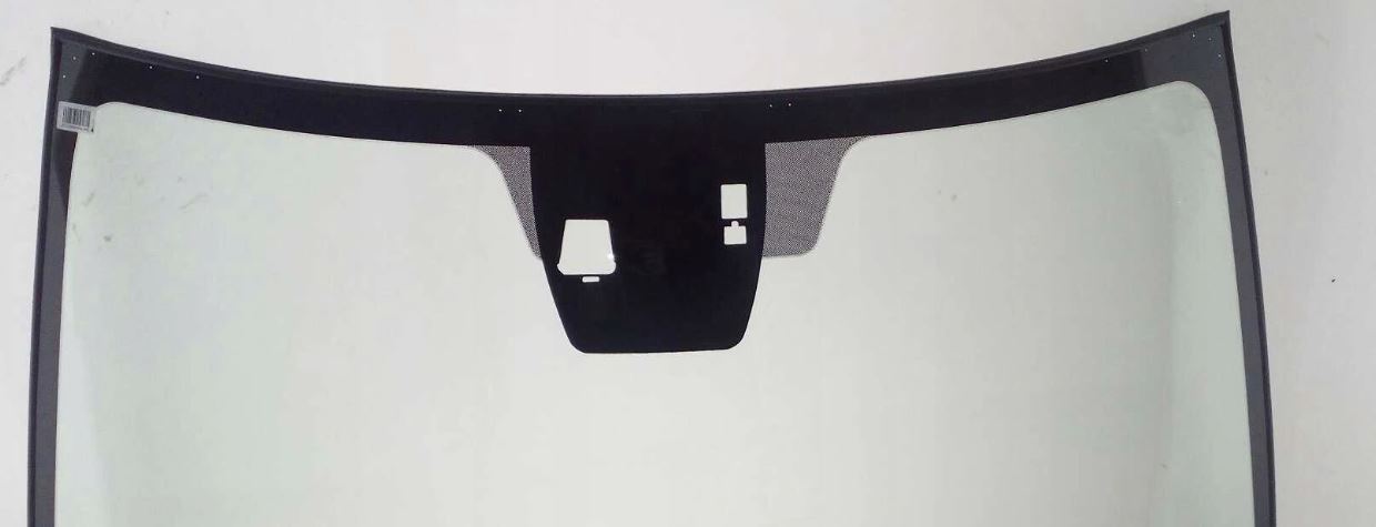

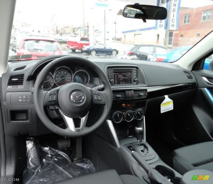

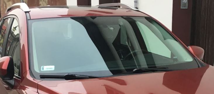

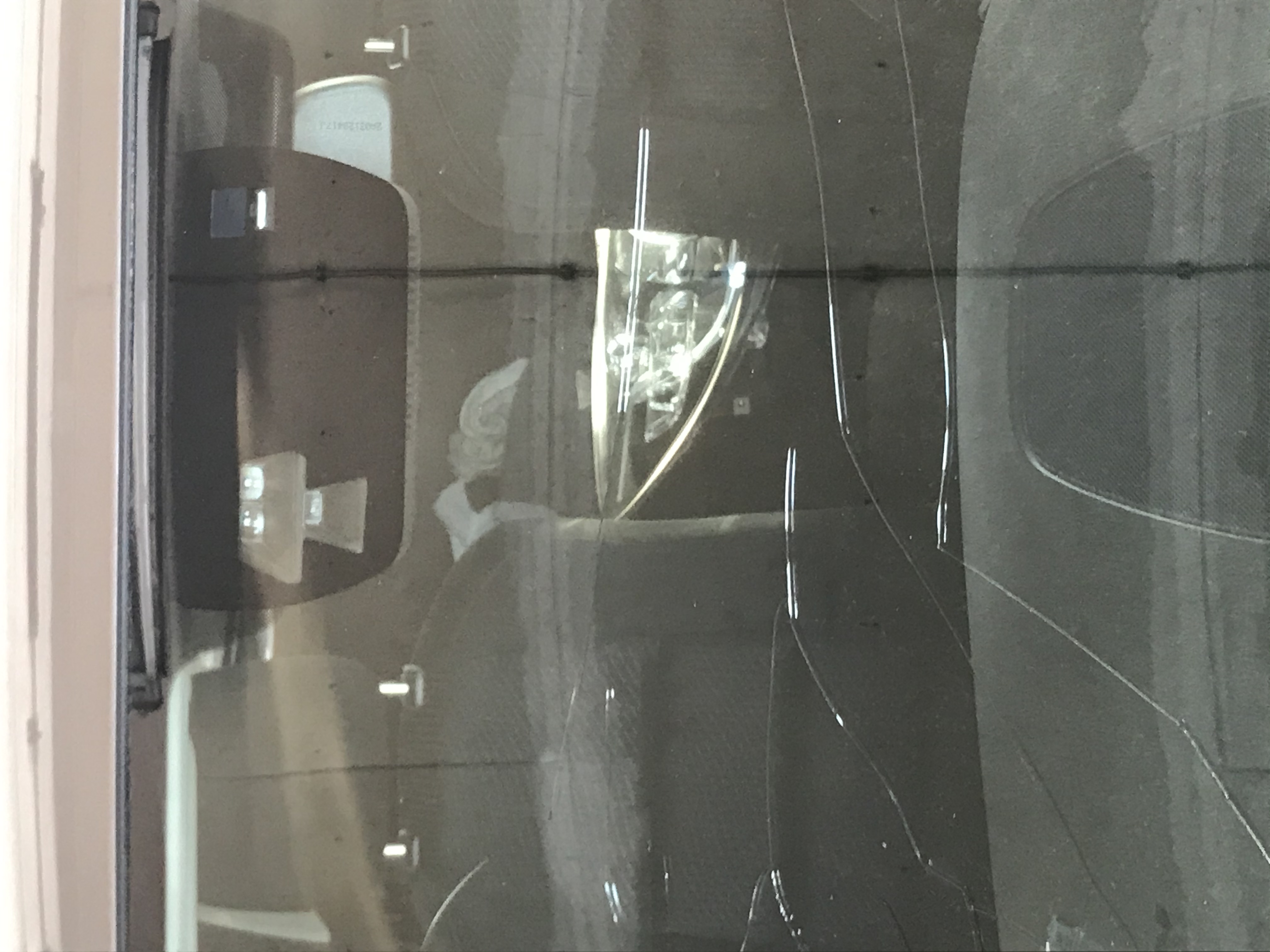

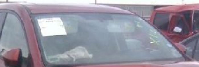

Porównałem jeszcze raz zdjęcie z aukcji z USA i jak to wygląda obecnie.
Z tego co widzę to jednak nie wygląda jakby wcześniej była tam ta plastikowa obudowa z czujnikami itd. a jedynie mocowanie lusterka.
Mam nadzieję, że w ASO jednoznacznie ustalę jak to powinno wyglądać w tym egzemplarzu.
Załączam fotkę aktualną, z USA i zdjęcie szyby z czujnikami.
Aktualnie
W USA
Szyba z czujnikami

Postprzez Author53 » 28 lip 2020, 12:22
Z tego co widzę, po zdjęciach w necie, to wersja Touring z 2013 r, a taką masz, nie ma żadnych czujników w szybie przedniej

Postprzez michal_b89 » 28 lip 2020, 15:37
Nie wiedziałem, że wersja nazywa się Touring. Wklepałem w google i faktycznie na zdjęciach są takie biedne szyby. Myślałem, że takie minimum to lusterko samościemniające plus jakiś dodatkowy czujnik jak na załączonym zdjęciu. Niestety w innym ogłoszeniu sprzedaży z USA jest dokładnie to co u mnie, czyli klima manualna z biednymi pokrętłami (które nijak pasują do wnętrza) oraz gołe najprostsze lusterko.
Trochę mnie zmyliła szczelina w podsufitce, która mogłaby wskazywać na miejsce na okablowanie.
Sorry, za mój brak znajomości podstaw tego modelu, ale samochodem jeździ ojciec i zlecił mi rozpracowanie tematu szyby i lusterka. Gdyby mazda była moja to już dawno bym to jakoś rozeznał.
PS. Czy rozkodowanie vinu w ASO na miejscu w celu ostatecznego określenia jaka powinna być szyba będzie płatne?
Gołe lusterko – foto ze strony z US
Lusterko samościemniające i czujnik – foto ze strony
Moje lusterko aktualnie
