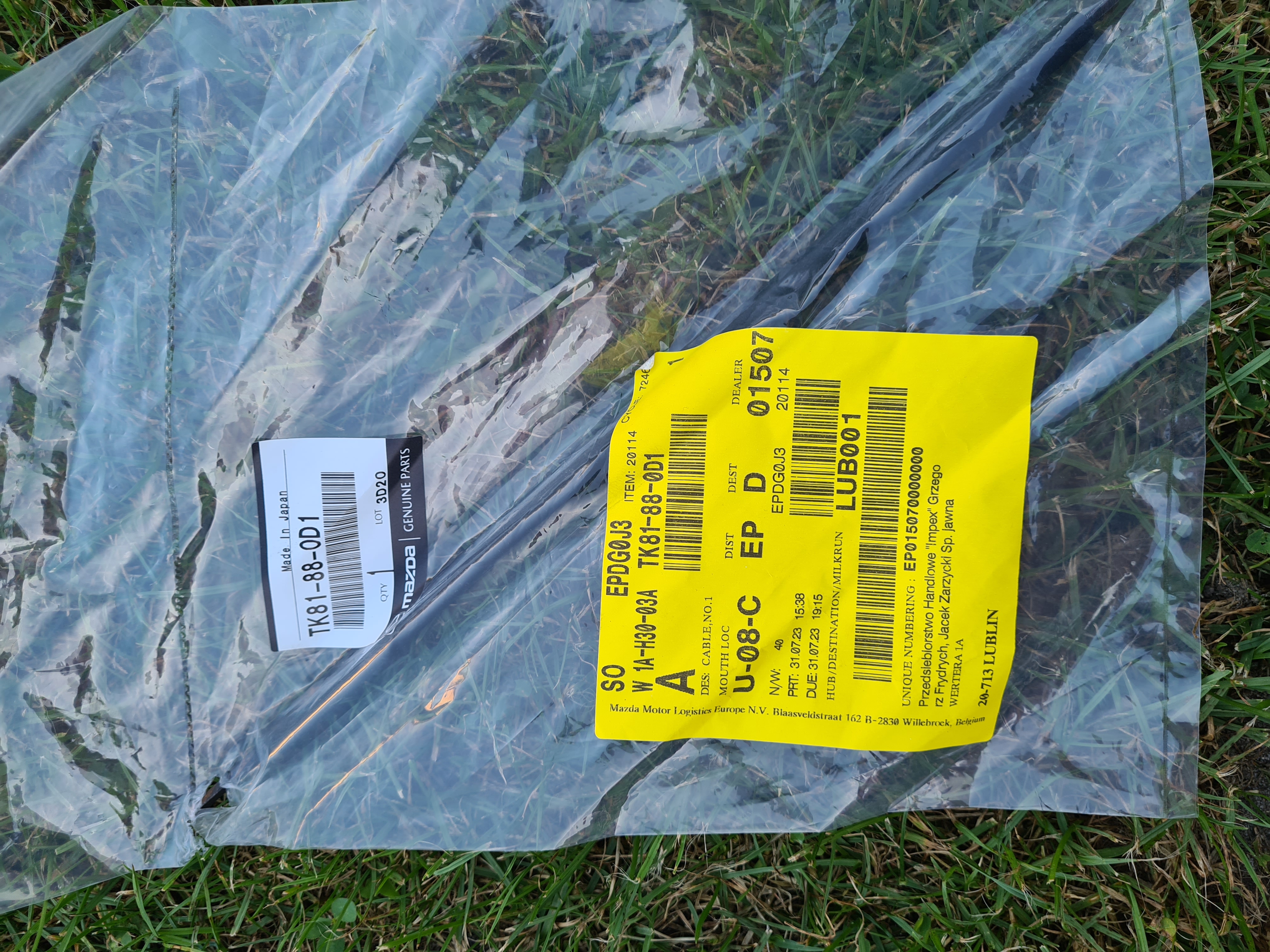

że linka znajdująca się pod fotelem prowadząca od silniczka do prowadnicy/mechanizmu.
nie wiem aby była na to inna nazwa, w aso również taką się posługiwali, FV podobnie.
przykład:
