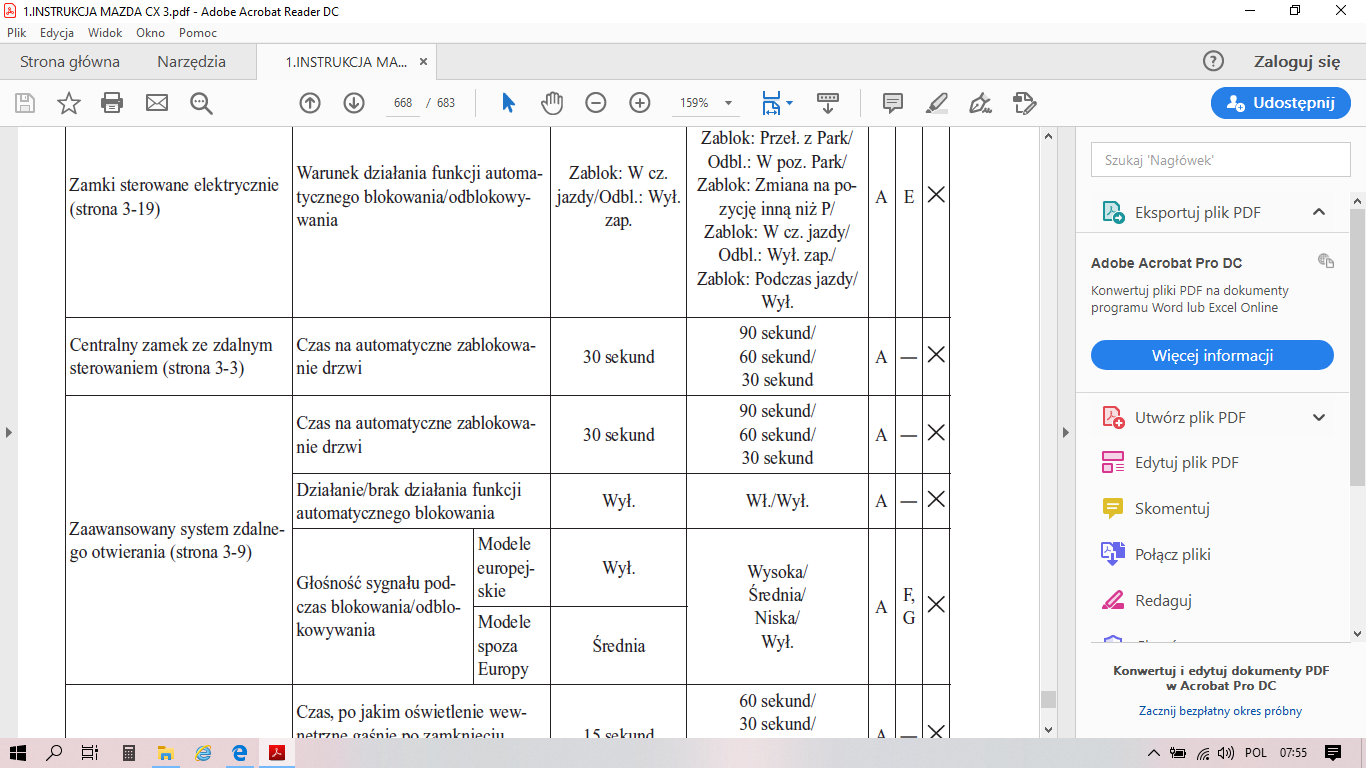

Na końcu instrukcji jest dział "Możliwości Personalizacji" u mnie akurat można wyciszyć lub pogłośnić sygnał ale ten nie jest z klaksonu przykład na screenie. Pobierz instrukcje jak kolega wyżej doradzał ze strony Mazdy :)

Co do sygnału klaksonu przy zamykaniu, ściągnąłem instrukcję i kwestia konfiguracji wygląda tak samo jak we wklejonej wyżej instrukcji do CX3. Z tym, że też nie mam zielonego pojęcia dlaczego u mnie akurat jest to klakson. Zmiana głośności mnie nie urządza, bo nawet po ustawieniu na niski poziom to wciąż irytuje :D
