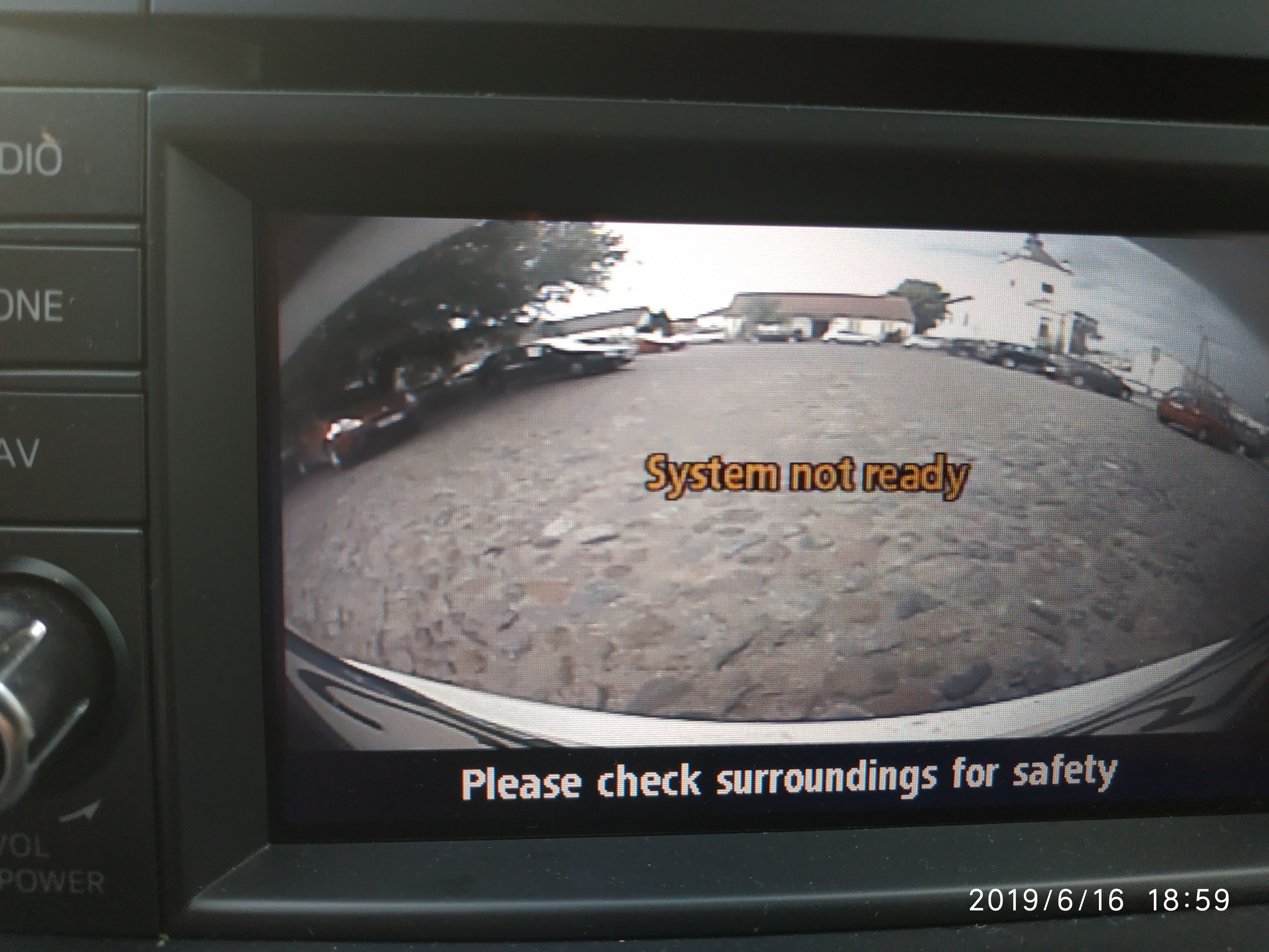

W mojej Mazdzie przestały działać czujniki parkowania. Przednie działają prawidłowo natomiast tył w ogóle. Czujniki tylne nie działają nawet po ręcznym załącenie przyciskiem na konsoli. Nie wiem od czego zacząć, czy jest jakiś bezpiecznik, który zasila centralkę, czy jest wspólna centralka na przód i tył i w którym miejscu jest ona zlokalizowana.
Proszę o porady

Tyl Ci się zalancza po wlaczeniu wstecznego a nie recznie przyciskiem bo to tylko przodv się zalancza. Tam przy lewarku szukaj czy kabel się nie rozlaczyl.Albo idzie sygnal z lampy wstecznej.Musisz tam te miejsca popatrzeć.POWODZENIA :)

Centralka jest jedna. Ja bym zaglądnął pod auto do tylnego zderzaka i rozpiął jeden z czujników (albo wszystkie jedną główną wtyczką) i zobaczył czy jest jakaś różnica. Bo przynajmniej w Mazdach z MZD Connect przy problemie z czujnikiem wyświetla się żółty trójkąt z wykrzyknikiem przy tym, który nie działa prawidłowo. Tu jest jedynie jakiś komunikat (aczkolwiek może tak być z systemami z NB1).
Można też podłączyć interfejs diagnostyczny, powinien wykazać jakiś błąd.

Dziekuje sprawdze, ale chyba bedzie cos na polaczeniach kablowych, bo od kilku dni działa.
