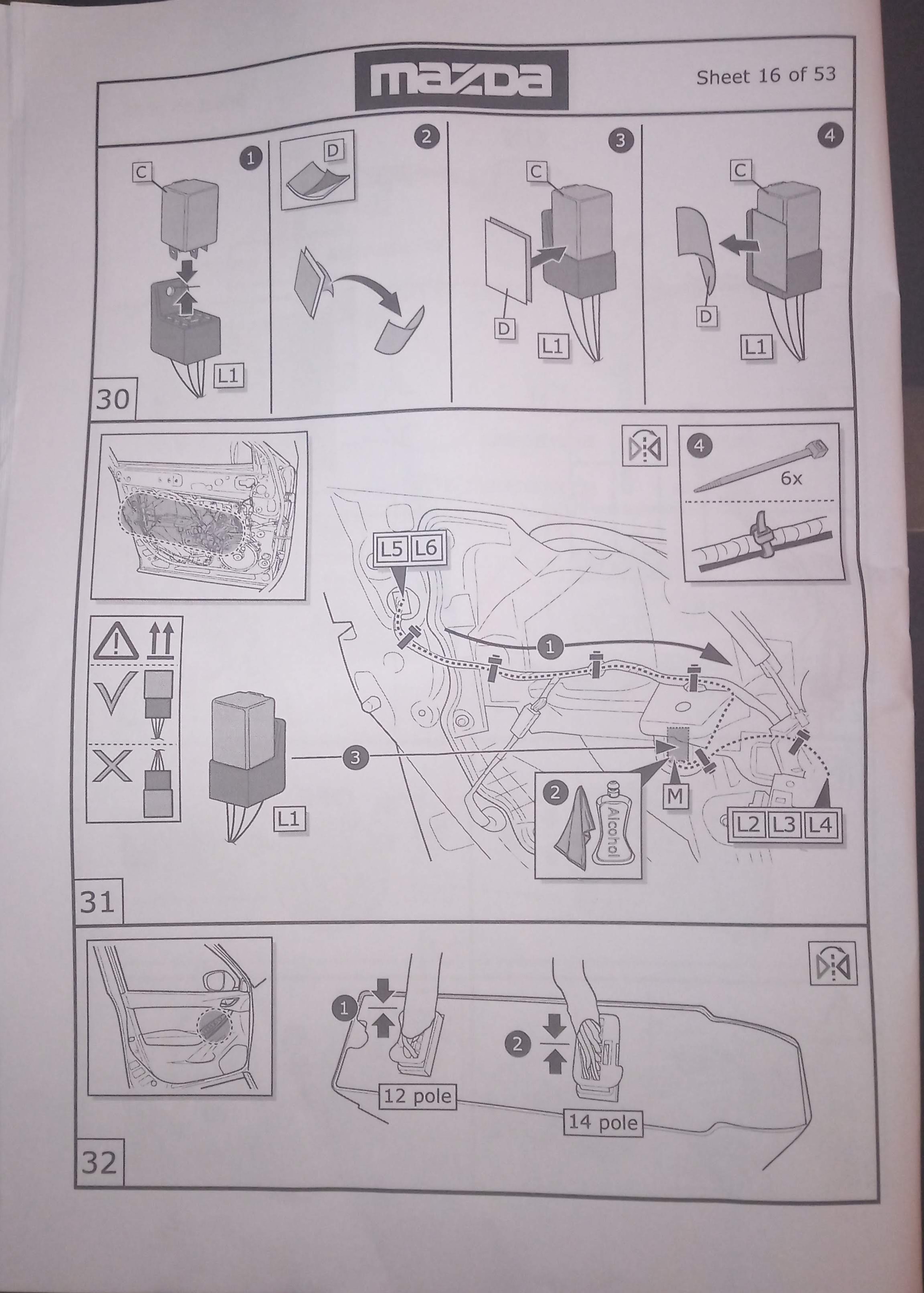

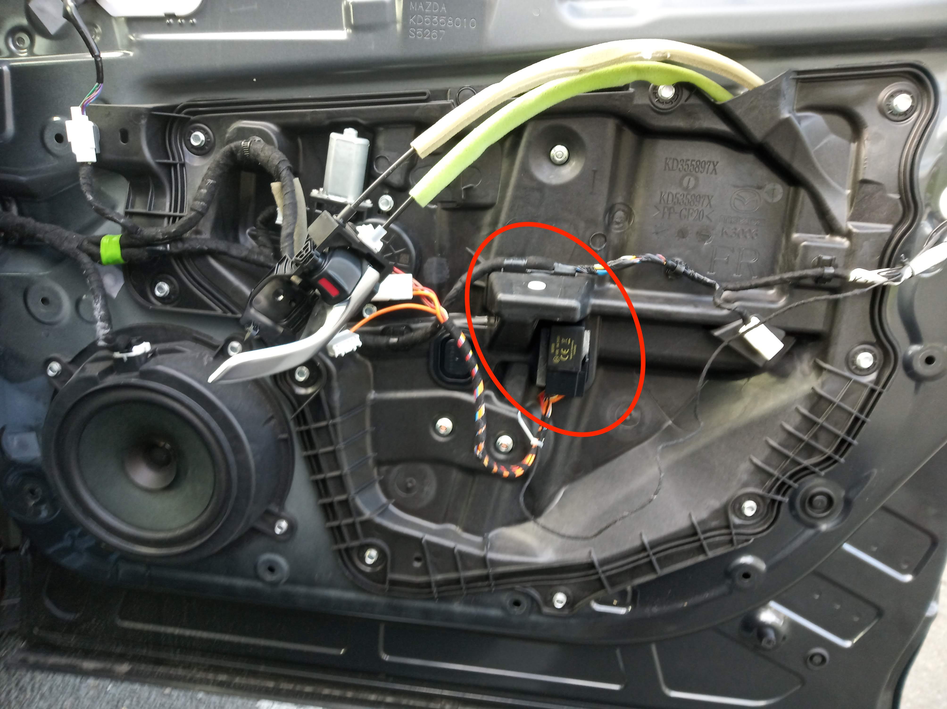

Czy instalował ktoś kit składanych luterek (c850-v7-650a)? Założyłem w swoim aucie i wszystko działa ale... nie mogę założyć panela drzwi bo moduł/przekaźnik zainstalowany wg. instrukcji po prosu przeszkadza...
Może ktoś powiedzieć gdzie i jak ten moduł zainstalować? W załączeniu strona z instrukcji i zdjęcie – w czerwonym kółku moduł który niestety "przeszkadza" w założeniu panelu drzwi...

W instrukcji pokazane są drzwi lewe A Ty na zdjęciu masz prawe drzwi. Sprawdź w instrukcji czy nie ma powiązanego zdjęcia dla montażu w prawych drzwiach

Postprzez damanloox » 9 cze 2019, 14:03
Nie ma. Tam gdzie są różnice są osobne instrukcje. Tutaj jest odbicie lustrzane po prostu (co symbolizują te dwa trójkąty w górnym prawym rogu na obrazku w instrukcji).
