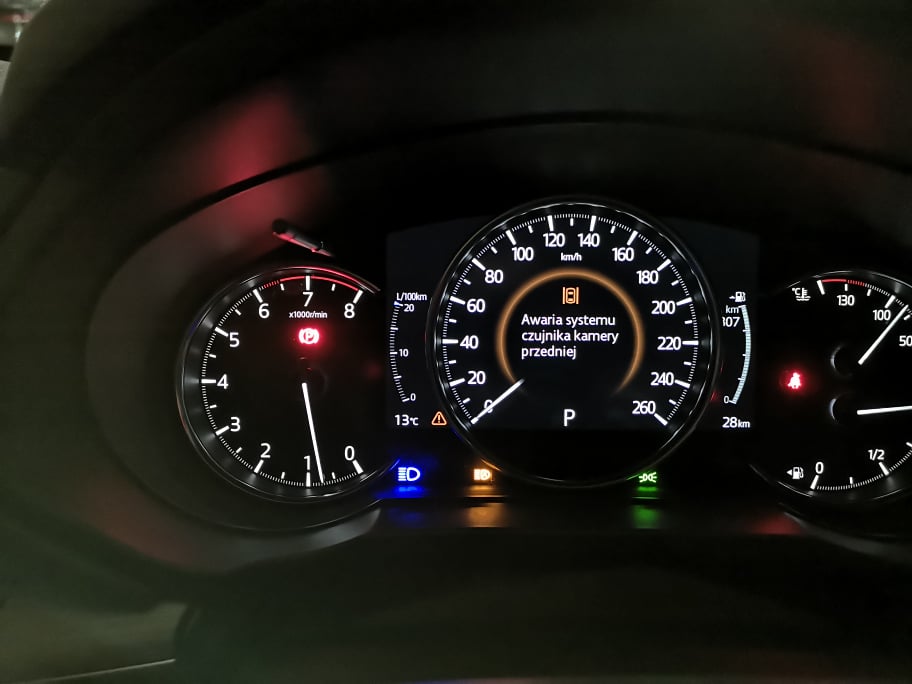

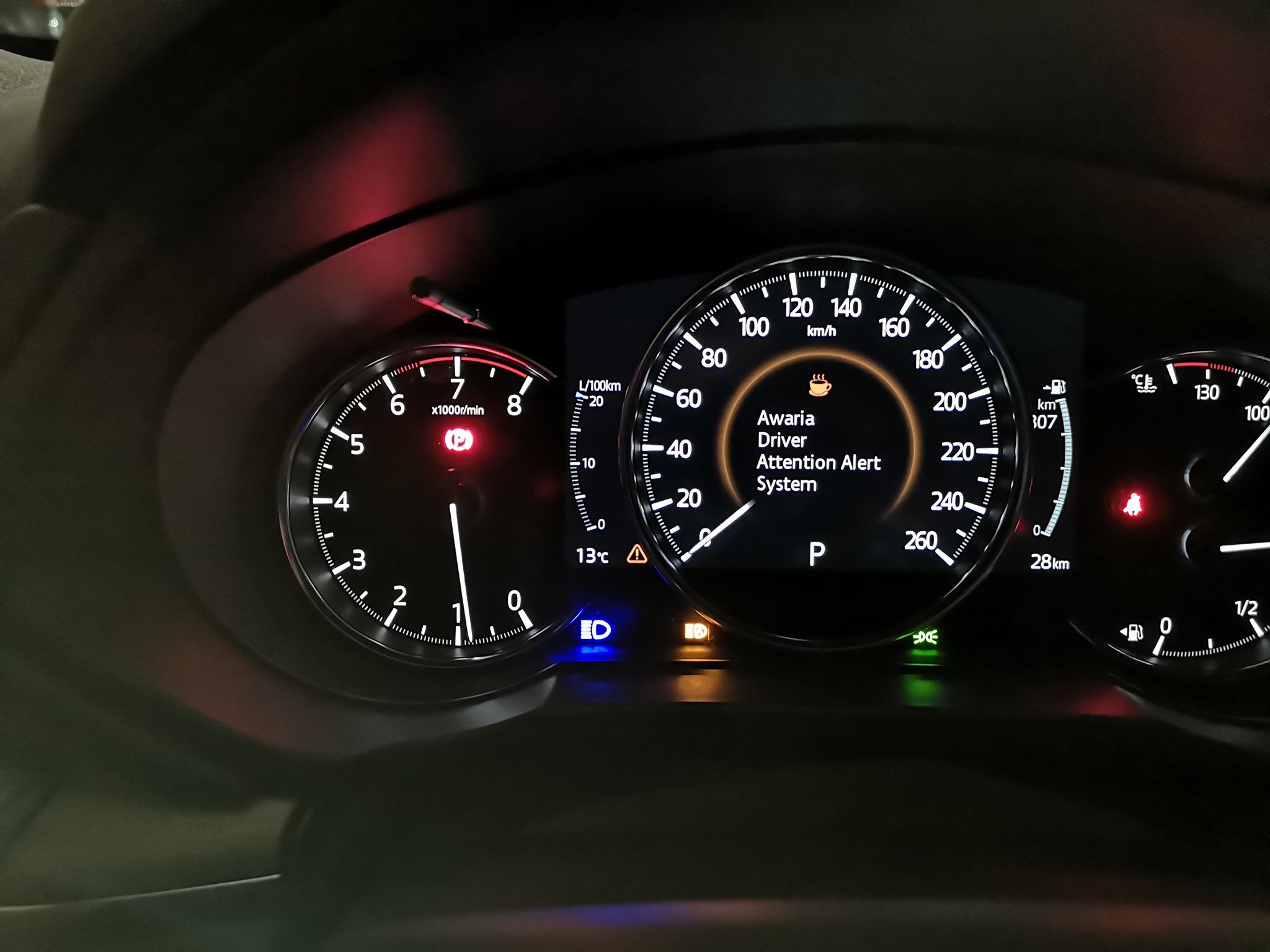

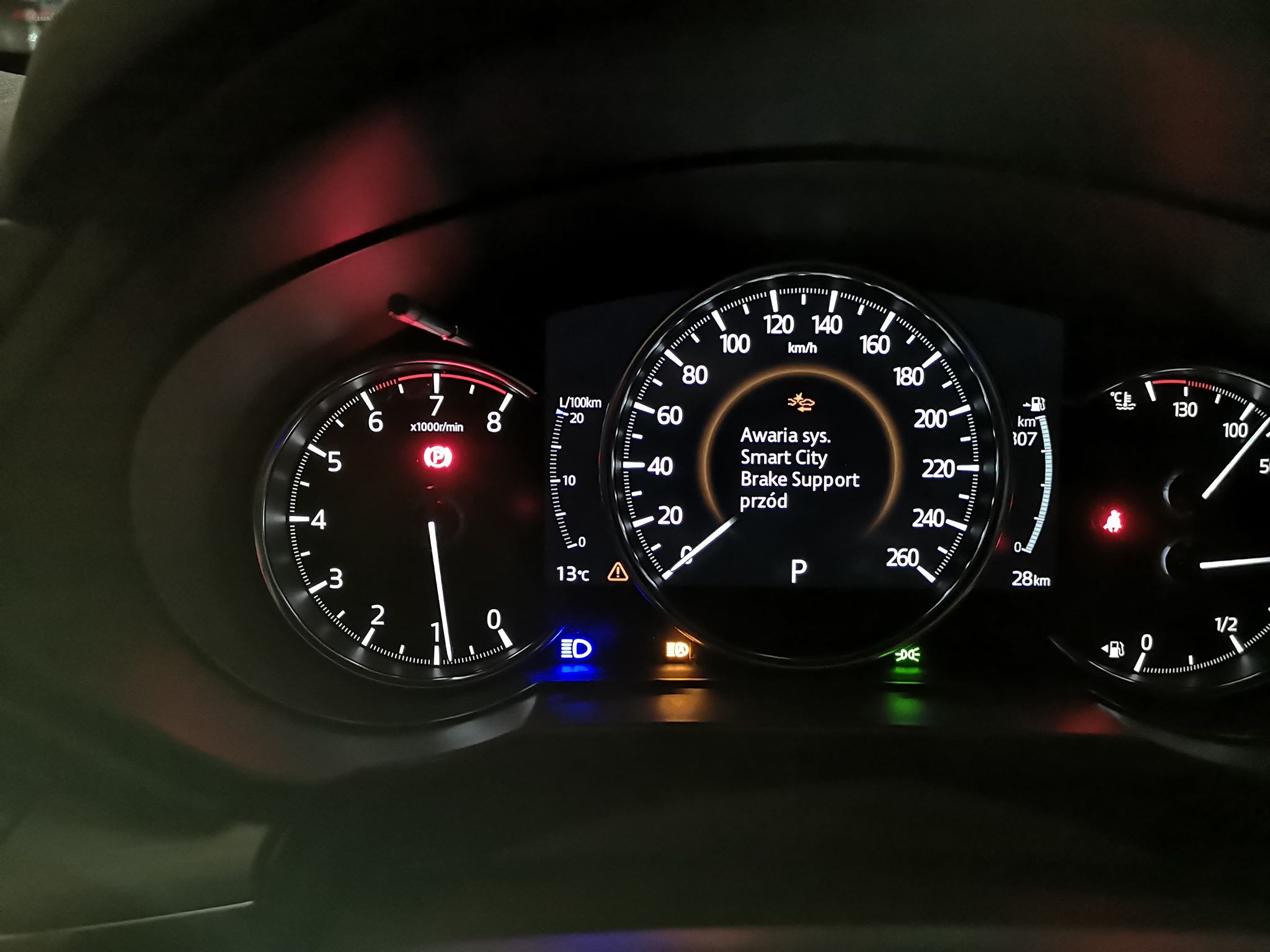

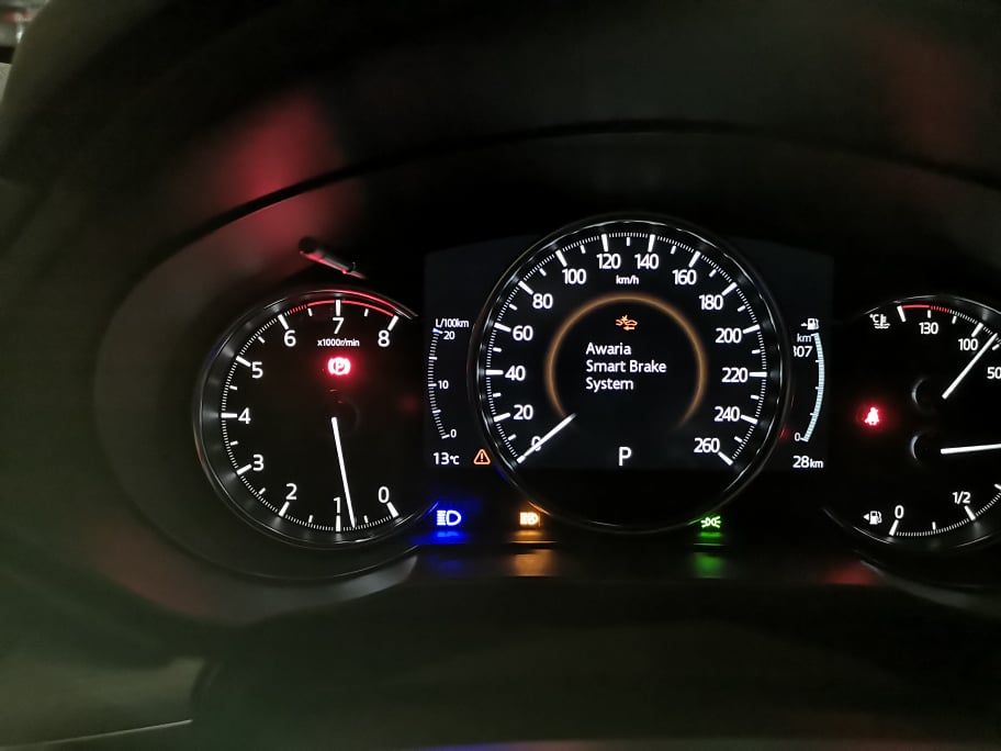

Wczoraj odebrałem swoją CX-5 w wersji SkyDream i zaraz po przyjeździe do domu i uruchomieniu auta drugi raz w garażu na desce zrobiła się tzw. choinka. Pojawiły się komunikaty o awarii SBS i SBCS oraz Driver Atention Alert i awarii czujnika kamery przedniej. Do tego komputer zaczął dziwnie świrować, nie zapamiętuje niektórych ustawień, funkcja leaving home nie działa w ogóle a funkcja coming home działa 2 minuty mimo ustawienia na 30 sekund. Nie działa też pamięć fotela. Do tego po zgaszeniu silnika i zamknięciu auta wszystko światła palą się jakies 15 sekund (tego chyba nie powinno byc?) a przy zamykaniu i otwieraniu auta z pilota kierunkowskazy w ogóle nie migają.
Jestem w lekkim szoku bo auto ma do teraz przejechane 70km tylko. Oczywiscie jestem umówiony jutro na serwis i diagnostykę ale chcialem zapytąć czy ktos spotkał się z podobnym problemem albo ma pomysł co poszło nie tak?

No więc udało się namierzyć przyczynę. Podobno błąd fabryczny w postaci zmiażdżonej wiązki idącej od zegarów do modułu komfortu. Dlaczego tego nie wykryli na przeglądzie zerowym? nie wiem
Co do grubości lakieru to diler twierdzi ze to przez ceramikę, producent ceramiki twierdzi ze ceramika dodaje max 1-2 mikrony i z buteleczki 50ml wiecej nie wyjdzie bo fizyki sie nie oszuka. Napisalem do MMPOL zeby odnaleźli historie auta po VIN i sie ustosunkowali do tego i zobaczymy. Zrobie kolejny update jak bedzie cos wiecej wiadomo
