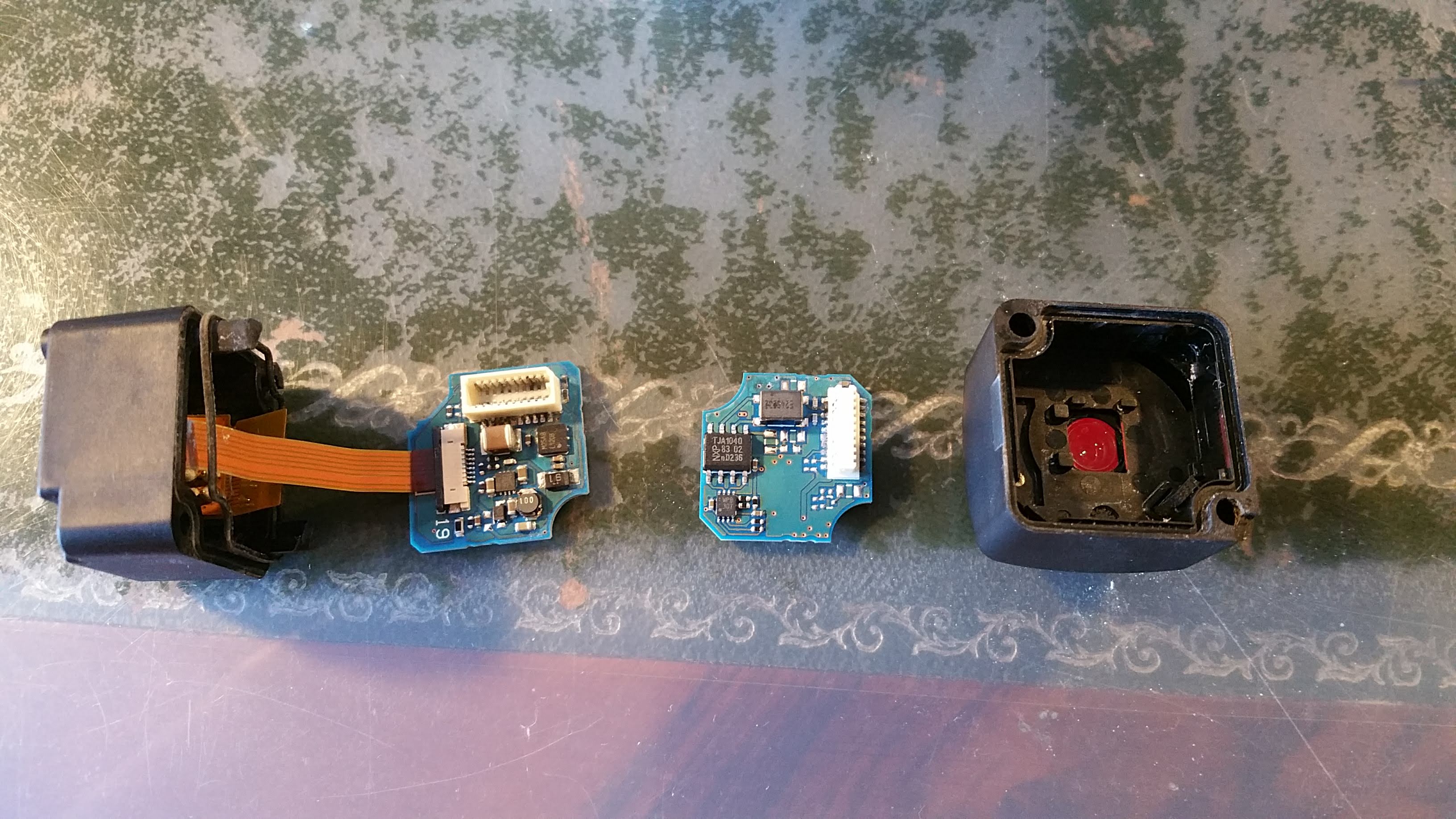

Postprzez Andy Lee » 10 lut 2019, 16:25
Chyba zdiagnozowałem problem. Po demontażu (dziecinnie proste) i rozkręceniu kamerki (podobnie bo na szczęście nie była nitowana) okazało się, że jest zalana. Wysuszyłem, oczyściłem wszystkie styki z nalotu – zamontowałem i niestety nie działa :( Pewnie padła elektronika i spowodowała zwarcie – stąd te wszystkie wyskakujące alerty. Tak czy siak podsumowując : kamerka kaput, nie ma już wyskakujących alertów. Pewnie poszukam w necie kamerki z demontażu i zobaczymy....bo trudno żyć bez kamery :P
