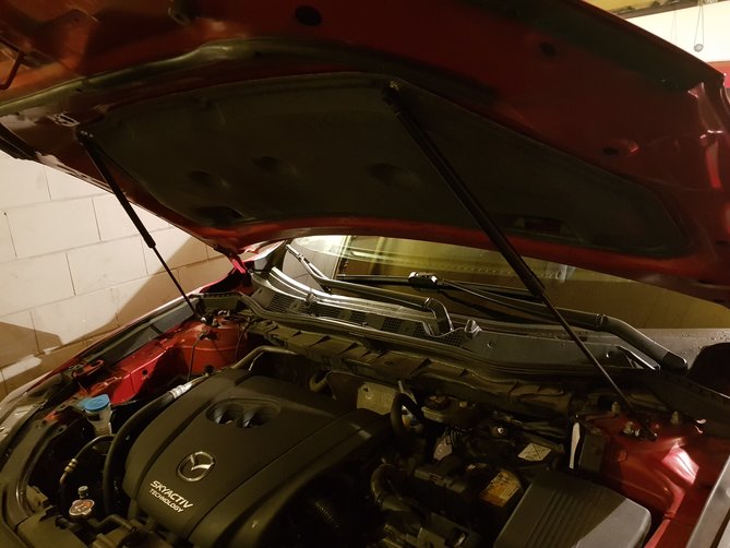

Witam. Jako, że byłem przyzwyczajony do maski silnika na słownikach bardzo brakowało mi tego udogodnienia w mazdzie. Wiec szperałem różne zakamarki internetów aż w końcu trafiłem i to na dodatek w swoim mieście. Gadżet uważam za rewelacyjny z dwóch zasadniczych powodów :
Obsługa maski to nieoceniona wygoda.
Maska przestała pływać(drgać) podczas wyższych prędkości.
Montaż banalnie prosty w zasadzie P&P, cena śmieszne 150zł. Polecam bardzo, to jedna z niewielu rzeczy brakujących w naszych mazdach.

Montaż polega na odkreceniu jednej śruby na kielichu mocującej amortyzator, przykreceniu mocowania siłownia w to miejsce oraz wypicie jednej spinki wygłuszenia maski i przykrecenie w to miejsce drugiego mocowania siłownika i gotowe. Do całej operacji potrzebne dwa płaskie klucze 12mm i jeden 15mm oraz 15 minut czasu. Sprzedawca wyraził zgodę na umieszczenie kontaktu wiec bardzo proszę 729306091 Robert lub robertmas1183@gmail.com proszę powołać się na kontakt z tego forum.

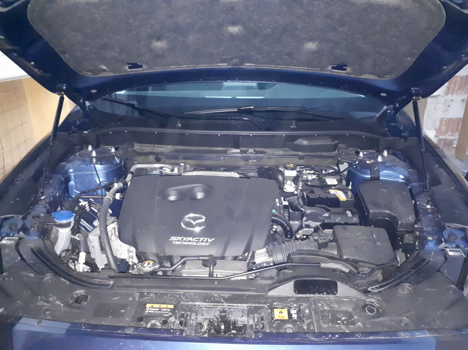

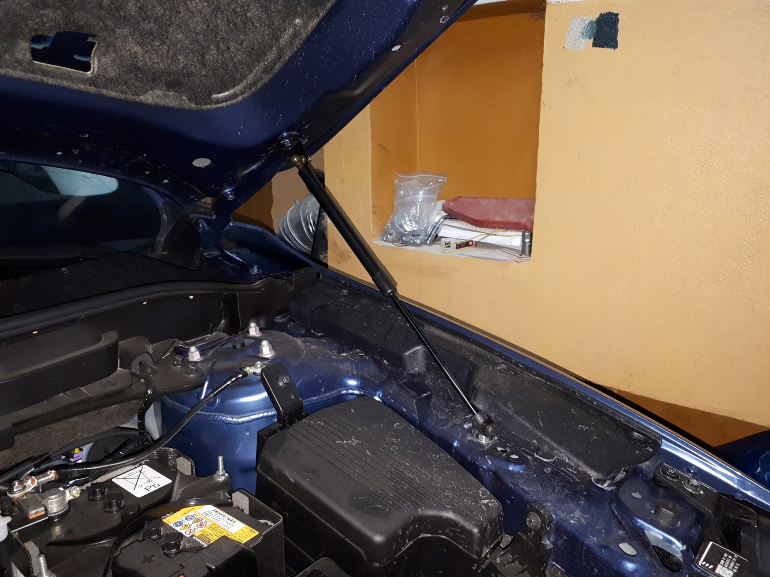

To ja się pochwalę, zamówiłem wysyłkowo, przysłał bezproblemowo, szybko.
Ja dostałem siłowniki inaczej mocowane niż ryba113, do karoserii i śruby zawiasu, działają w drugą stronę. Najważniejsze że działają jak powinny, i od razu otwieranie maski jest fachowe a nie jakiś "patyk".

Mocowanie u kolegi ryba113 jest chyba bardziej bezpieczne. CX 5 ma jednak długą maskę i przy mocowaniu takim jak u kolegi jan-os może występować wyłamywanie zawiasów. Chodzi mi o punkt podparcia maski. A co przy większym wietrze? Przy mocowaniu prezentowanym przez kolegę jan-os maska zostanie złamana albo siłowniki wyrwane. Zobaczymy z czasem. Może koledzy się pochwalą po jakimś czasie. Powiedzcie koledzy jeszcze że osoba wysyłająca nie wysyła żadnej gwarancji mimo że chwali się że to produkt polski i producent siłowników daje dwa lata gwarancji, poza tym gdyby przyszło do wymiany siłownika to ZONK. Wszystkie znaki na siłownikach są skutecznie zatarte przez wysyłającego. Też to kupiłem, sugerując się zdjęciami, ale wstrzymałem się z montażem.
