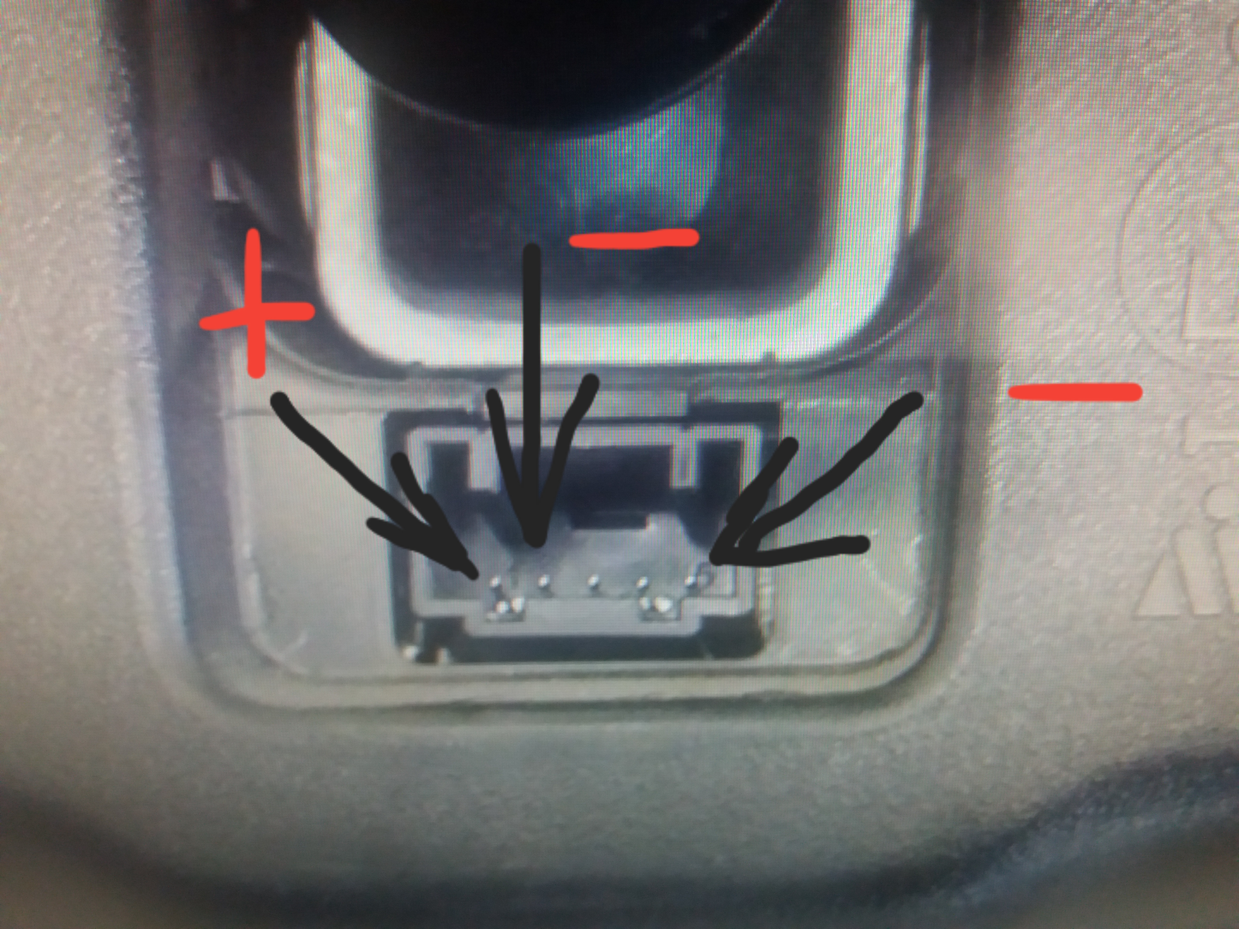

Witam , może ktoś pomoże .Chcę zamontować lusterko fotochromatyczne które ma 5 pinów , niestety nie mam wtyczki do niego ( może źle szukałem pod podsufitką) .Może wiecie które piny w lusterku są od czego.yu

Postprzez andrep » 25 gru 2018, 16:33
Pewnie nie pomogę, ale na trzy piny podłącza się w słupku prawym może jest podobnie z Twoim?
Zobacz w załączniku :)

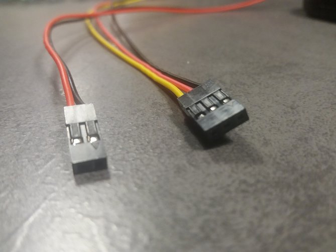

Postprzez aRb » 27 gru 2018, 17:20
Tak wyglądają wtyczki w lusterku
Zamiast oryginalnej wtyczki której nie mogłem kupić zastosowałem te kupione za 2 zł w sklepie elektronicznym. Na razie jeszcze nie wiem który pin ( teraz kabel ) za co odpowiada.

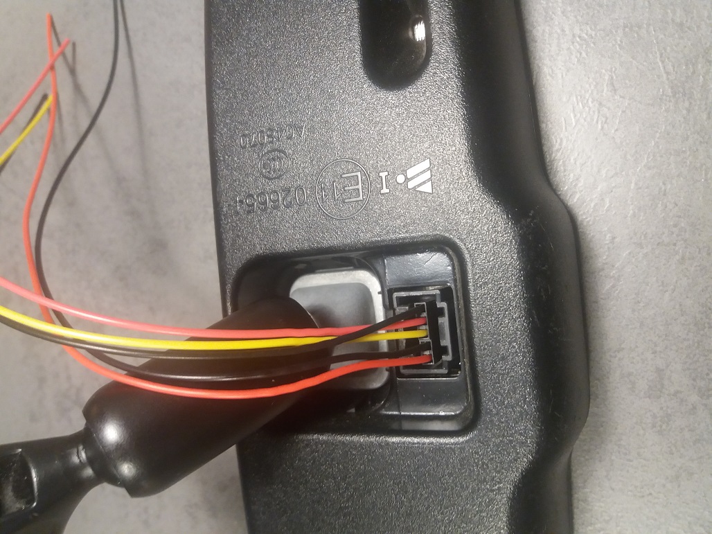

Postprzez aRb » 29 gru 2018, 19:58
Zamontowałem ,ale teraz mam pytanie do mających takie lusterka- po włączeniu zapłonu zapala się na zielono włącznik/wyłącznik na lusterku i wtedy lusterko działa (np. ściemnia się ) .
Czy mam rozumieć że za każdym razem po włączeniu zapłonu jest ono pod napięciem a włącznik służy do wyłączenia jego działania.
Myślałem że właśnie włącznik na lusterku służy do jego aktywacji a nie dezaktywacji.Chyba że coś u mnie źle podłączone.
Znalazłem w instrukcji obsługi , jednak działa z chwilą włączenia zapłonu.Nie jeździłem jeszcze w nocy , czy nie przeszkadza ta zielona dioda ? Tak wiem że można wyłączyć ,ale jaki sens.
