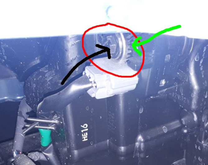

Zrobiłem zdjęcie – zaznaczyłem śrubkę
Trzeba popatrzeć od środka i da się ją zobaczyć, widać ją również od góry przez elementy – ale kręcić trzeba od środka.

Postprzez darrecki » 6 gru 2018, 21:29
jan-os napisał(a):Zrobiłem zdjęcie – zaznaczyłem śrubkę
A widzisz ten taki ślaczek zaznaczony na zielono? On jest na śrubokręt krzyżakowy i robi dokładnie to samo co główka śróbki zaznaczonej na czarno. Na bank jest gdzieś odpowiedni otwór w górze błotnika czy też ramy, co by się do niego dostać śrubokrętem bez łamania sobie rąk...

Postprzez jan-os » 7 gru 2018, 08:27
darrecki napisał(a):A widzisz ten taki ślaczek zaznaczony na zielono? On jest na śrubokręt krzyżakowy i robi dokładnie to samo co główka śróbki zaznaczonej na czarno. Na bank jest gdzieś odpowiedni otwór w górze błotnika czy też ramy, co by się do niego dostać śrubokrętem bez łamania sobie rąk...
Zgadza się, sprawdziłem i bez problemu można dostać się śrubokrętem krzyżakowym od góry przez dziurę w blasze, w załączeniu zdjęcie z góry i zaznaczenie miejsca.

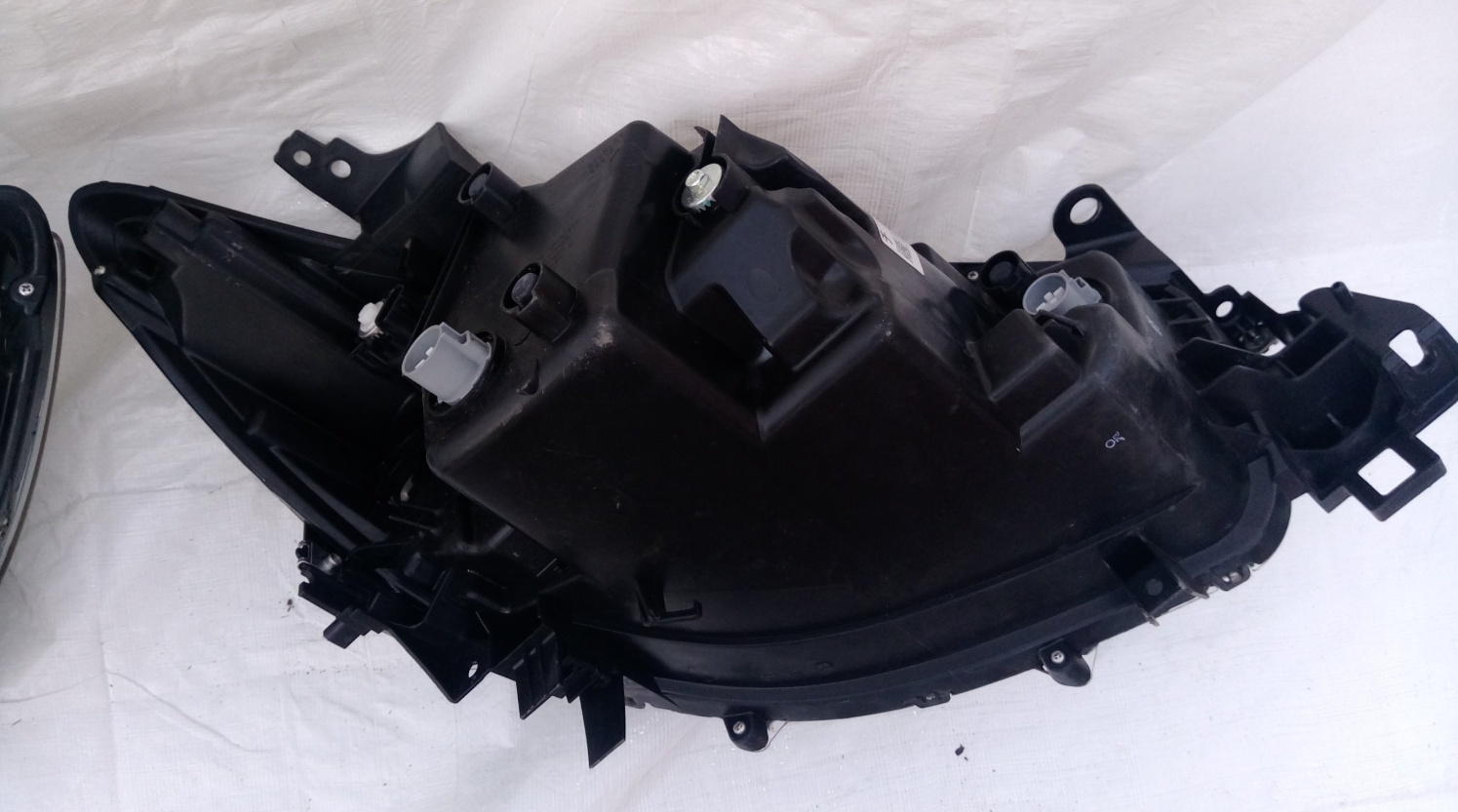

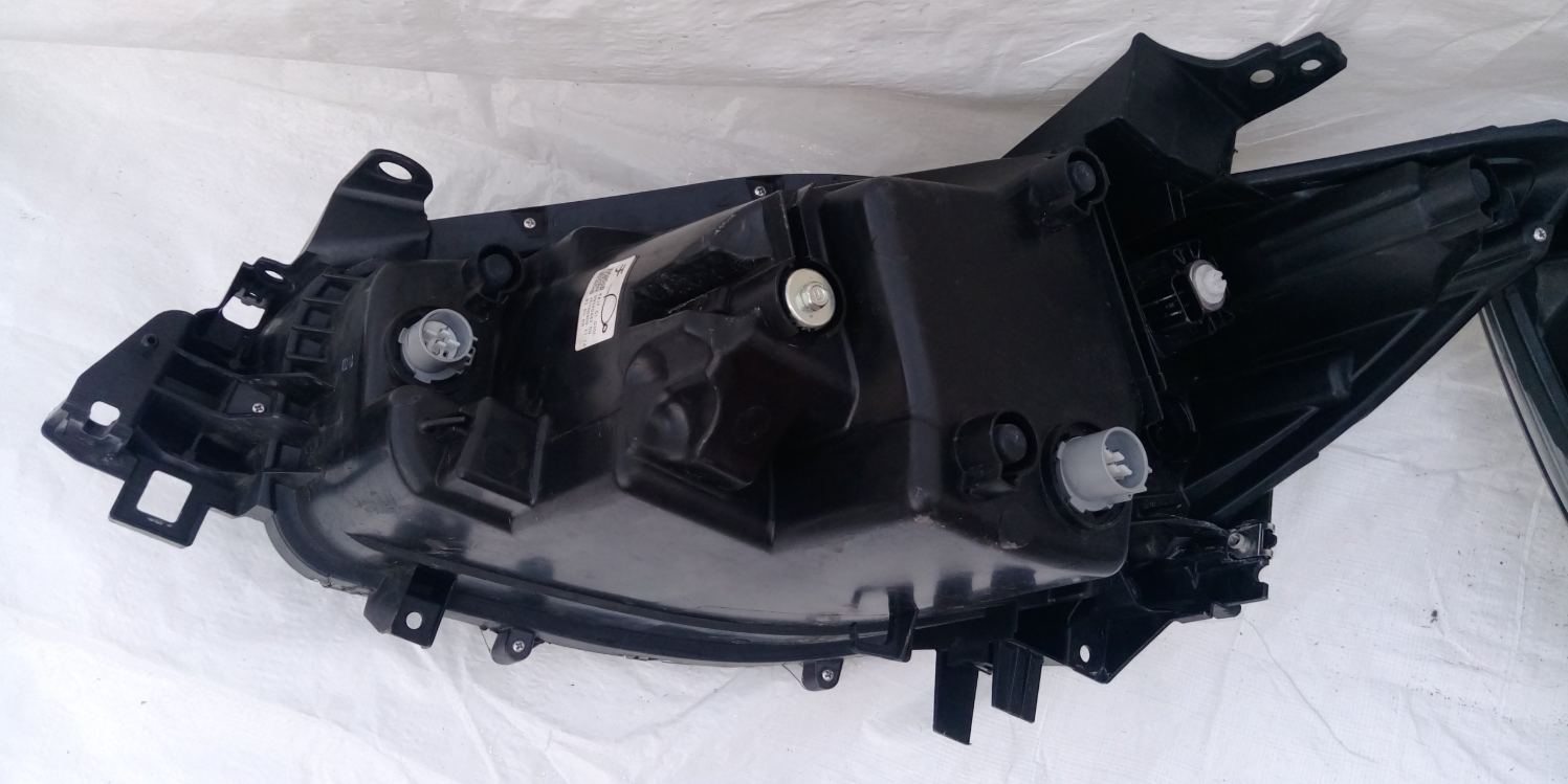

Postprzez darrecki » 22 sty 2019, 10:40
A co to za różnica? Śrubki do regulacji być muszą, wystarczy poświęcić 5 minut na ich odnalezienie. A potem kolejne 30 sekund na znalezienie otworów na śrubokręt, którym tą regulację należy przeprowadzić.
A co, jeśli nikt nie ma 1go lifta z LED? Będziesz czekał w nieskończoność? To naprawdę nie jest nic skomplikowanego.
Moderator Globalny
Od: 14 cze 2006, 00:01
Posty: 3357 (60/183)
Auto: 1. Mazda CX60 KH PHEV
2. Mazda 3 BM Skyactiv-D
Postprzez Jefech » 22 sty 2019, 11:57
Dobra, teraz mi pojechałeś po ambicji. Wjadę dzisiaj do garażu i poszukam ...
Od: 21 sty 2019, 15:08
Posty: 5
Auto: CX5 2015 2,2D 4x4 SkyENERGY
Postprzez darrecki » 22 sty 2019, 12:32
Masz zdjęcia lamp LED z CX5 2016. Jak widać są 2 śrubki – na środku cała metalowa, do której dostęp jest praktycznie pionowo od góry przez taki jakby "odlany" kanalik (łatwo widoczny na zdjęciu). Druga, bardziej na zewnątrz z plastikowym łepkiem. Wg mnie to właśnie ta służy do regulacji góra / dół. Po zdjęciach ciężko zgadnąć z której strony jest do niej dostęp, ale zawsze musi być otwór na śrubokręt

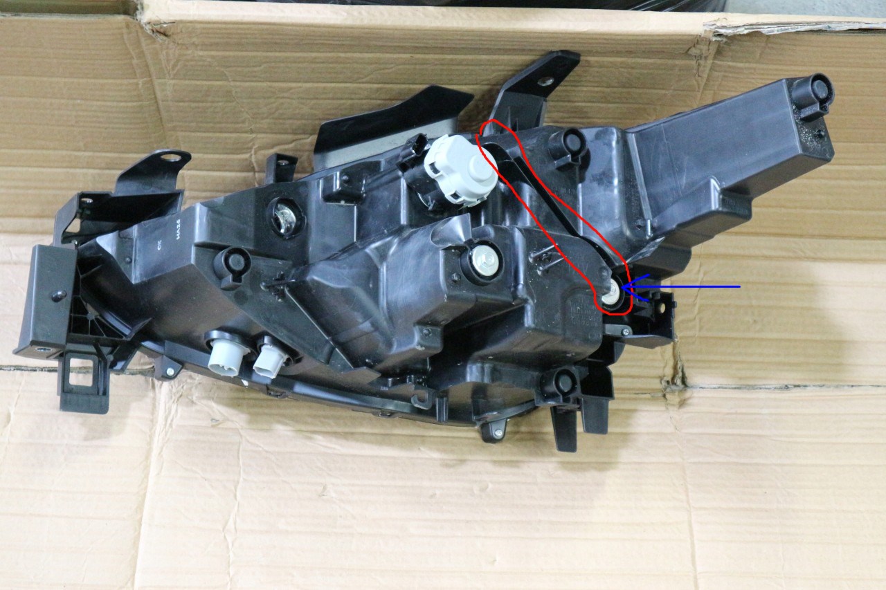

Postprzez jan-os » 22 sty 2019, 12:37
O proszę, super zdjęcie, metalowa na środku jest od regulacji góra / dół – dostęp łatwy zgodnie z moim zdjęciem wcześniej wrzuconym.
Wieczorem poszukam tej plastikowej – może się okazać lewo / prawo – teoretycznie też powinien być dostęp od góry na śrubokręt.
Dopisano Wt, 22 stycznia 2019, 23:00:
Sprawdziłem, widzę że wersja świateł od 2018 jest trochę inna. Ale i tak super łatwo, na zdjęciu zaznaczyłem czerwonym kolorem taki rowek w który wkłada się śrubokręt krzyżakowy, pod kątem ok. 45 st. – tylko śrubokręt musi być długi, myślę że ok. 30 cm. Dostęp do niej jest z tego samego otworu co regulacja góra / dół którą pokazałem wcześniej na moim zdjęciu.
Tak więc pionowo w dół jest śruba do regulacji w pionie, a pod ukosem jest śruba do regulacji w poziomie.
