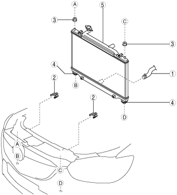

Witam wszystkich dzisiaj zauważyłem parę z pod maski u góry połączeniu plastikowym z aluminium bąbelki powietrza gdy silnik dostał temperatury .Czy przy wymianie chlodnicy trzeba ściągać cały zderzak i czy ma ktoś jakieś schematy jak się do tego zabrać. A może ktoś wie jaka przyczyna mógł być.

Nie trzeba zdejmować zderzaka. Demontujesz dolot, spuszczasz płyn (klapka w dolnej osłonie silnika i zaworek w chłodnicy).
Nastepnie wg instrukcji nalezy zdemontować zbiorniczek wyrównawczy i wiatraki.
Na końcu postępujesz wg kroków na obrazku
