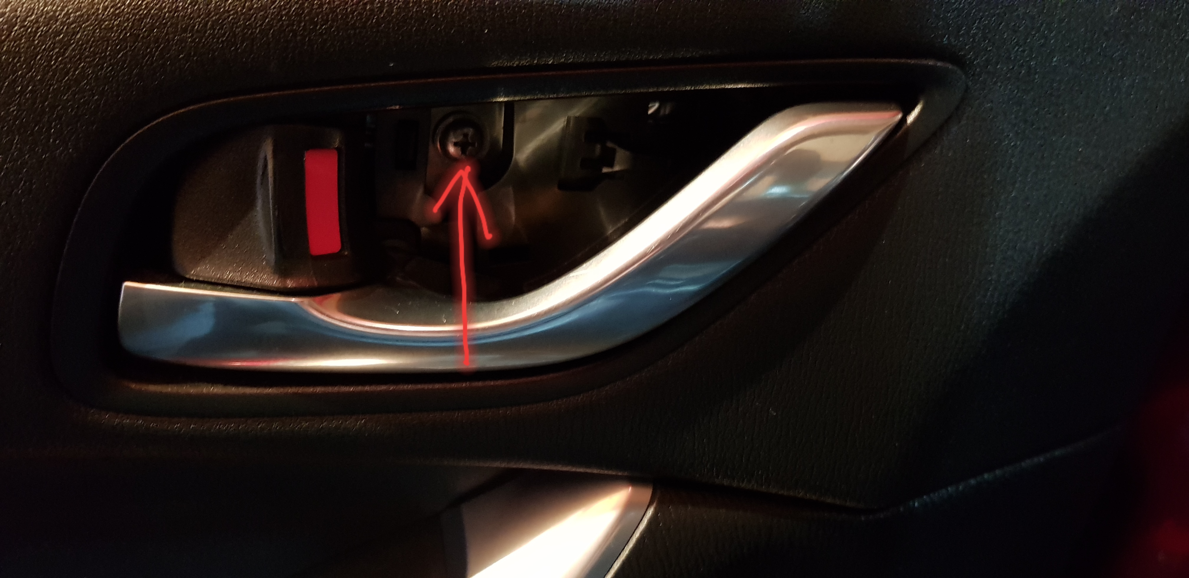

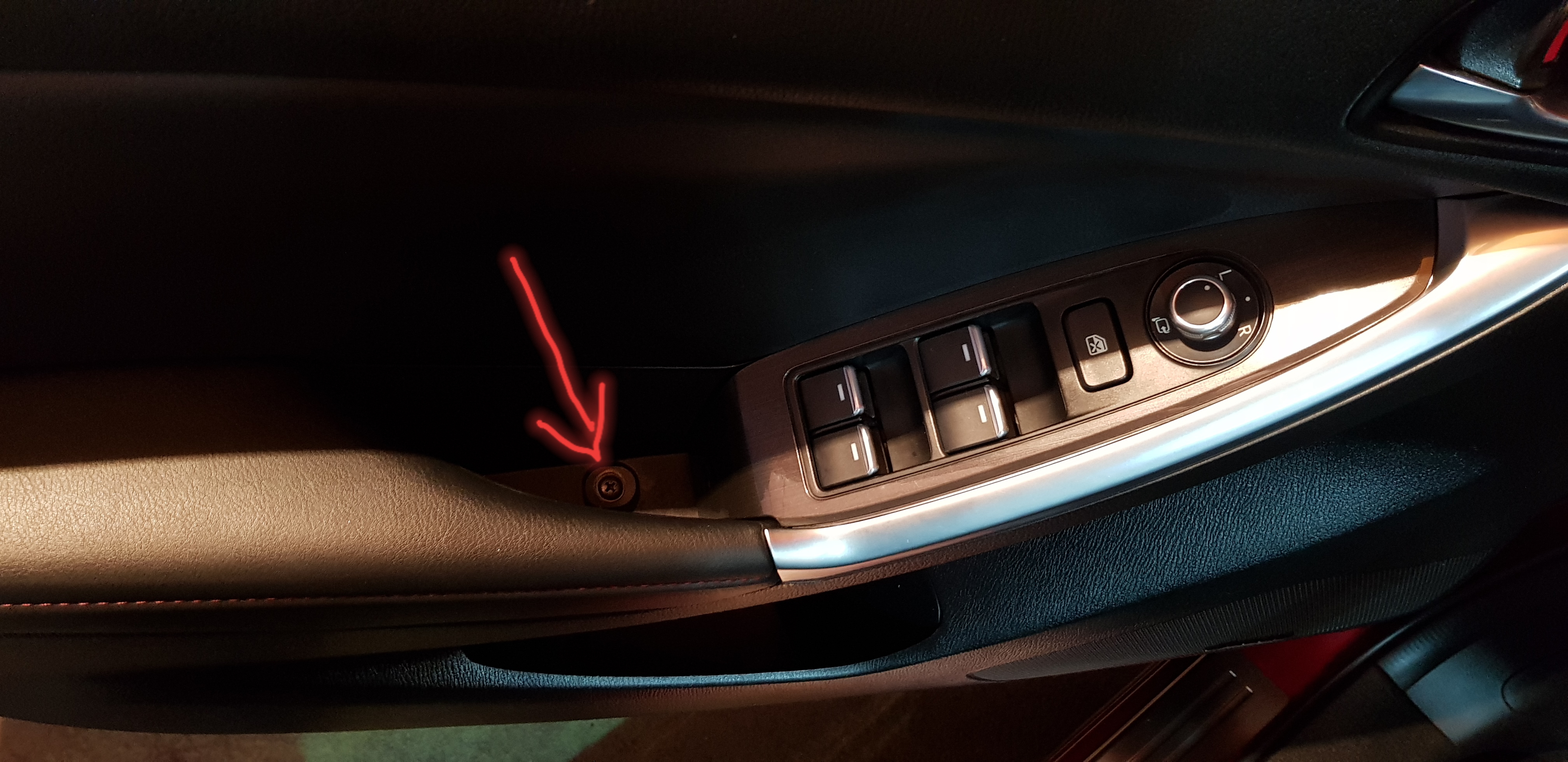

W formie pdf nie posiadam ale mogę wytłumaczyć. Potrzebny srubokręt krzyzakowy. Pod pochwytem do zamykania masz gumową wkładkę którą należy wyjąć, a pod nią jedna śruba, następnie za klamką musisz wyjąć plastik czarny trójkąty i pod nim następna. Reszta trzyma się na spinkach około 12 szt jeżeli dobrze pamiętam. Podwaźając od dołu tapicerki ciągnie zdecydowanym ruchem do siebie. Później odpinamy kostki od panela szyb i to wszystko.
