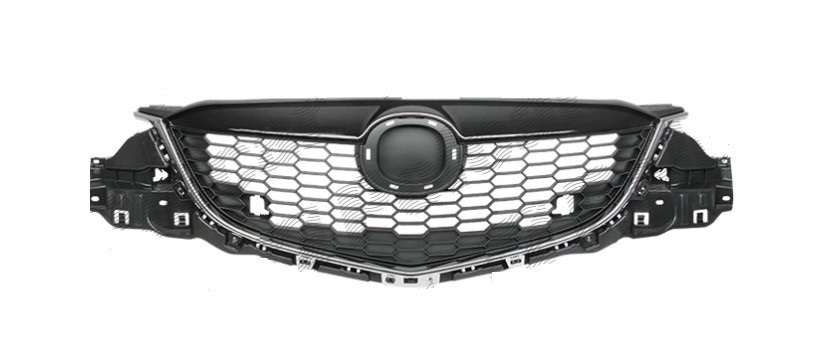

Witam, jestem właścicielem mazdy cx-5 z 2014 r. Kupiłem ją bez znaczka Mazdy z przodu. Jak się okazało jest to zamiennik oryginalnej atrapy chłodnicy i nie mogę dostać nigdzie znaczka. W załączniku zdjęcie atrapy. Czy spotkał się ktoś z takim problemem? a może wie ktoś gdzie i jaki dopasować emblemat?

Kolego w naszych Mazdach są 2 rodzaje logo , np. ja mam taką „naklejkę 3D” Ala hologram, posiadam radar do aktywnego tempomatu który jest ukryty w tej „puszce” za tą naklejką , poza tym serwis mi odpowiedział że chromowane-metalowe logo mogło by zakłócać pracę tego radaru , a zapytałem ponieważ kolega odbierał 1 miesiąc wcześniej identyczny prawie model , ale bez pakietu safety (w którym był dodawany temp.aktywny) i ma logo metalowe-chromowane (wg mnie ładniejsze) .Z tego co widzę na Twoim zdjęciu to na tej atrapie powinna być ta "naklejka" Jest jeszcze tu wątek na ten temat :
viewtopic.php?f=494&t=196913&view=unread#unread

Dokładnie. Masz rację kolego. Teraz pytanie tylko czy taki emblemat oryginalny będzie pasował na zaczepy mojej atrapy bo nie wiem czy cała atrapa nie jest tanim zamiennikiem? Dzwoniłem do mazdy w moim mieście to nie mają na miejscu, tylko na zamówienie. Koszt ok 750 zł. Napisałem do osób oferujących sprzedaż na portalach aukcyjnych aby mi podali wymiary od zaczepu do zaczepu – czekam na odp.

Myślę że powinno pasować, ale tak jak piszesz poczekaj na info-fotki od sprzedających. Swoją drogą nieźle sobie winszują za kawałek plastiku ,ja dałem mniej za relingi do swojej :D (odlew z alu)

Już wiem, że od cx-3 emblemat pod radar nie pasuje. A może ktoś z Was Forumowiczów ma znaczek pod radar od cx-5 i podrzuciłby odległości od zaczepu do zaczepu plus wymiary całego znaczka z zewnątrz?
