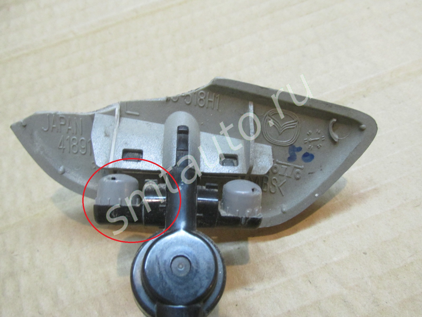

Utrąciłem przed zimą zaślepkę spryskiwacza reflektora lewego i niestety ją zagubiłem.
Gdyby ktoś znalazł się w podobnej sytuacji to poniżej podaję kody elementów:
zaślepka – KD49-518 (G1 – pasażer, H1 – kierowca);
mocowanie zaślepki do dyszy – KG495182Y (prawa i lewa strona są takie same);
dysza spryskiwacza – KD49-5182Y;
obudowa – KD49-518H4;
Niestety brakuje mi jeszcze jednego elementu, zaznaczonego na obrazku kółkiem. Czy wie ktoś może jakie oznaczenie on ma (czy występuje jako oddzielny element?)? – prawdopodobnie to TK33-51-82X ale jakby ktoś mógł to proszę o potwierdzenie.

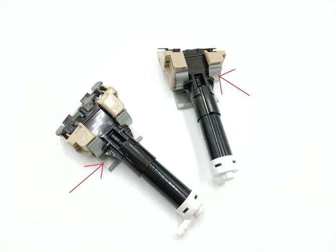

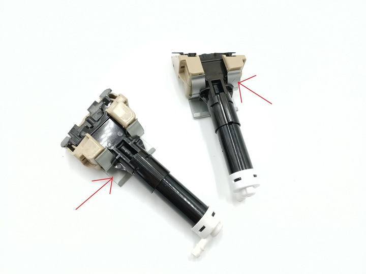

Witam .Miałem szczęśliwe spotkanie z sarną .Tylko trąciła lekko zderzak i poszła w las ,ale na tyle że trafiła w spryskiwacz reflektora lewego.odpadła zaślepka i oczywiście uszkodziła też spryskiwacz. Samochód to Mazda3 rocznik 2014. Po uchyleniu dolnej osłony silnika i wypięciu wężyka wyjąłem bez problemu uszkodzony spryskiwacz.
Zakupiłem nowy plus zaślepka. Teraz mam prośbę, jak to zamontować,czy pod zderzakiem został jeszcze jakiś element do mocowania? zanim unieruchomię auto chciałbym już mieć wszystko do montażu .Z góry dziękuję za pomoc.

Postprzez wirustc » 24 lis 2023, 06:06

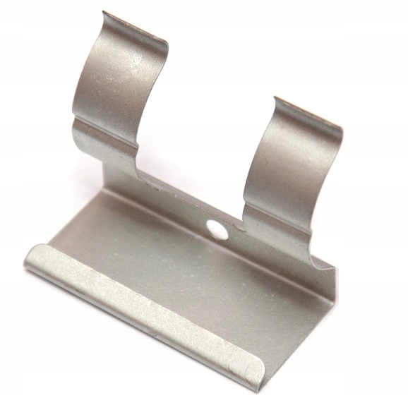

Naprawdę nikt nic nie wie?Czy ta blaszka jest potrzebna i w jaki sposób trzyma spryskiwacz w zderzaku ?

Postprzez KamilTbK » 24 lis 2023, 06:26
No jest potrzebna, bez tej blaszki nic nie będzie się trzymało, montujesz spryskiwacz, zakładasz koszyczek od środka i wsuwasz blaszkę która trzyma to wszystko w kupie
