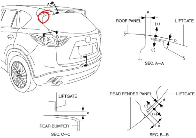

Szukam jak w temacie.
Serwis jak zwykle się nie spisał i nie mam już do nich cierpliwości, a muszę poprawić mocowanie takich plastykowych elementów po bokach na dole spojlera tylnej klapy. Zachowują się jakby ich mocowanie się poluzowało i drgają na wybojach pukając w szybę.
Nie wiem jak sie do nich dobrać.

Dzięki wielkie, ale nadal nie mogę namierzyć.
Chodzi mi o spisób montażu zaznaczonego elementu. To on prawdopofobnie drga na nierównościach.

Postprzez mario-k » 6 maja 2018, 19:31
Ale czy aby to Ci puka???

Postprzez ssak » 6 maja 2018, 19:47
Mam wrażenie, że tak. To jedyny dostępny ruchomy element, który porusza się w minimalnym zakresie z dużą łatwością trafiając na opór jakiegoś twardego elementu. Obstawiam, ze to to.
Poprzednio miałem problem z mocowaniem spoilera, ale to załatwił serwis a po pewnym czasie pojawiło się pukanie.

Ale zaraz, to nie ten element. To co wskazałeś to plastyk pomiędzy oknem bocznym bagażnika i otworem bagażnika.
Mi chodzi o czarny element zamontowany na klapie bagażnika pod spojlerem. Są dwa takie elementy, jeden z prawej i jeden z lewej, w kształcie trójkąta.

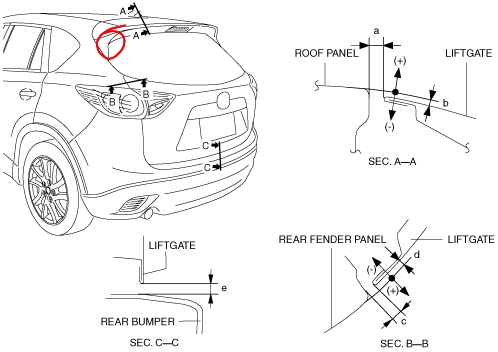

Z tego co zauważyłem te trójkąty są luźne z automatu i raczej stuki nie pochodzą od nich. Miałem podobny problem a moje uszy są bardzo wrażliwe na dziwne odgłosy. Szukałem i znalazłem luźna osłona termiczna wydechu końcowego , sprawdź u siebie delikatnie uderzając w zderzak tylny bardziej po stronie prawej(pasazera) czy nie wydobywa się metaliczny odgos. Dwa klapa tył tez potrafi stukać głucho na odbojach. Pomogły mi piankowe naklejki w miejscach gdzie odboje dotykają karoserii.

Postprzez darrecki » 10 maja 2018, 21:00
To zaznaczone na czerwono się tłucze – szwagier w CX5 z 2012 podłożył tam jakieś papierki dla testu i mówił, że jak ręką odjął. Znaczy jeden odgłos mniej do eliminacji <glupek2>
