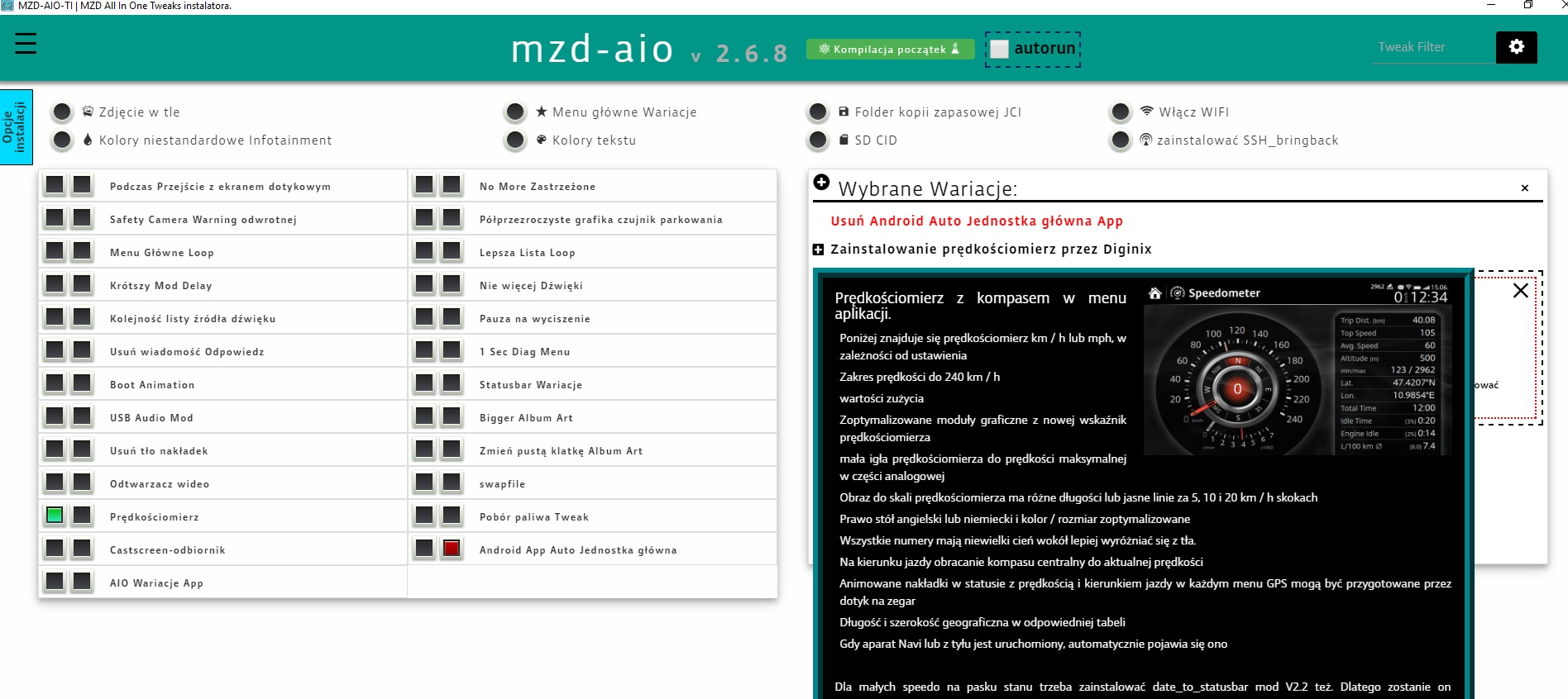

Kolega lupi2505 napisał ,że stał się posiadaczem CX5 z USA , a ja zasugerowałem ,że USA popularny jest program MZD-AIO-TI , który służy do instalacji dodatkowych aplikacji i konfiguracji w MZD connect . Prawdopodobnie mógł być w tym aucie zainstalowany dodatek do softu "Android Auto Headunit App" ,który zakłóca komunikację z Iphone po BT .Aby to naprawić można za pomocą MZD-AIO-TI wygenorować program do odinstalowania tej aplikacji z MZD w CX5 .Jest to bardzo proste , po zainstalowaniu aplikacji na kompie wyświetla się tabela ze zbiorem różnych dodatków do MZD z dwoma kwadracikami przy każdej nazwie .Po kliknięciu w kwadracik pojawia się odpowiednio :zielony kwadracik oznacza instalację , a czerwony deinstalację wybranego dodatku . Po wyborze odpowiednich działań naciskamy u góry w menu przycisk "start compliation " tworzy się wtedy odpowiedni program , który kopiujemy na pendrive USB i instalujemy go w gniezdzie USB w aucie .Na wyświetlaczu w aucie pojawiają się zapytania tekstem , które potwierdzamy dotykiem na wyświetlaczu tj. YES , OK , po wszystkim system się resetuje , wyjmujemy pendrive i cieszymy się zmianami na których nam zależało .
