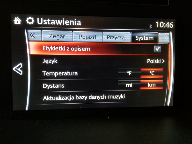

nowy01 napisał(a):Czy udało się zmienić mile i galony na km i litry?
To bardziej ustawienia licznika niż oprogramowania systemowego. Nie piszę, że zmiana softu nie pomoże, ale polecał bym w pierwszej kolejności sprawdzić TUTAJ Ostatnie posty były o zmianie jednostek właśnie. Można też w nowszych modelach zczytać konfugurację "IC" przed i po zmianie z mil na km i wrzucić do pliku Excel. Zobaczyć które bity się zmieniają i zastosować to samo u siebie. Powinno działać.
A do tego to wystarczy zajżeć TUTAJ. Działa na każdym Skyactivcinek78 napisał(a):Chce wgrać wersję US ze względu na możliwość aktywowania zamykania drzwi automatycznie po ruszeniu. .

darrecki – wielkie , wielkie, dziękuję!!!!
Od samego początku jak mam CX5 to walczyłem o te cholerne ryglowanie drzwi ( małe dzieci ) . Teraz mam wszystko!! Ryglowanie, światełko pożegnalne...
Rewelacja.
Jak ktoś potrzebuje , to mogę pożyczyć/ odsprzedać kabelek – sprawdzony, działający.
Rewelacja.

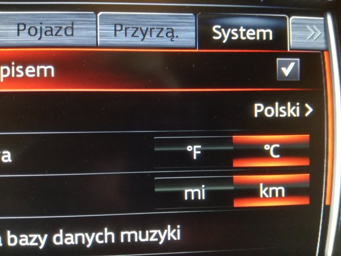

Aby temperatura była wyświetlana w stopniach Celsjusza a nie Farenchajta. Wystarczy wykonać dość prosta procedurę.
Przytrzymujemy przycisk znajdujący się na kierownicy "info" następnie uruchamiamy auto cały czas trzymając wsisnięty przycisk "info". Na zegrze po chwili wartość temaratury wyrażona w stopniach F zacznie mrugać. Teraz przy użyciu strzałek na przycisku "info" zmieniamy na stopnie Cesjusza. Ostatnia czynność to ponowne przytrzymanie przycisku "info" do momentu, aż "temperatura" przestanie mrugać i pokaża się pozostałe informacje standardowo wyświetlane na prawym zegarze.
Wszystko zapisze się automatycznie.
