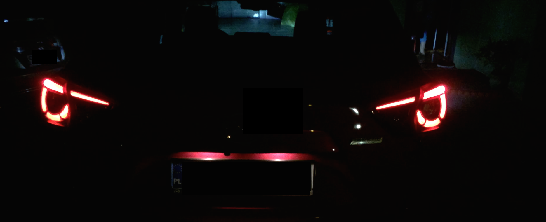

Postprzez Pabloss » 7 lip 2015, 15:30
No nie wiem --- mi podobają się oryginały.

Postprzez Krater67 » 8 lip 2015, 10:33
nie widziałem jeszcze takich lamp w moim roczniku lipiec 2014 nie ma takich
Krater67
Postprzez Pabloss » 8 lip 2015, 13:29
no tak bo to z rocznika poliftowego czyli 2015 r. Ciekawe jak jest cena oryginałów i tych co ty pokazałeś ?

W 3 BM są 2 rodzaje lamp z tyłu, podobne do tych na zdjęciu w 2 poście i na zwykle żarówki. Oba typy mają inne wiązki więc nie ma możliwości bezpośredniej zmiany. W CX-5 będzie zapewne tak samo.

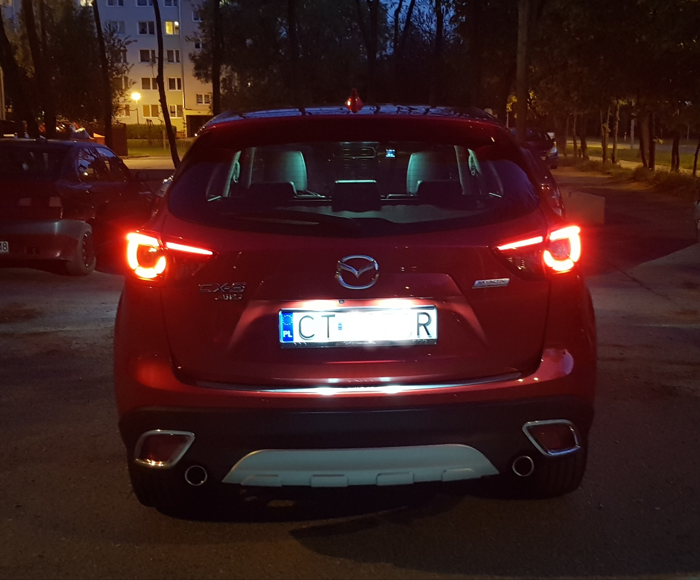

Lampy z modelu po lifcie pasują do wcześniejszego modelu. Mam na myśli te ledowe. Jeżeli masz zwykle na żarówki można przełożyć na led owe z po lifta. Rezystory są w lampach i can nie wywala błędu. Tak więc jeżeli ktoś chce odświeżyć tył to śmiało można szukać lamp i przekładać.

Postprzez ryba113 » 12 maja 2018, 19:43
Tak dokładnie wyglądają lampy na moim aucie po zmianie że zwykłych na Led.
