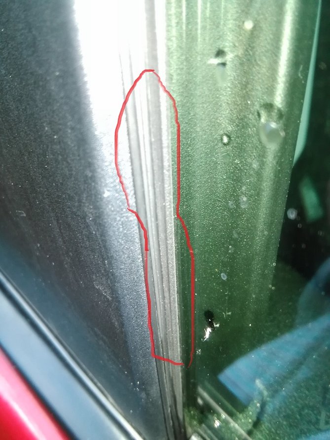

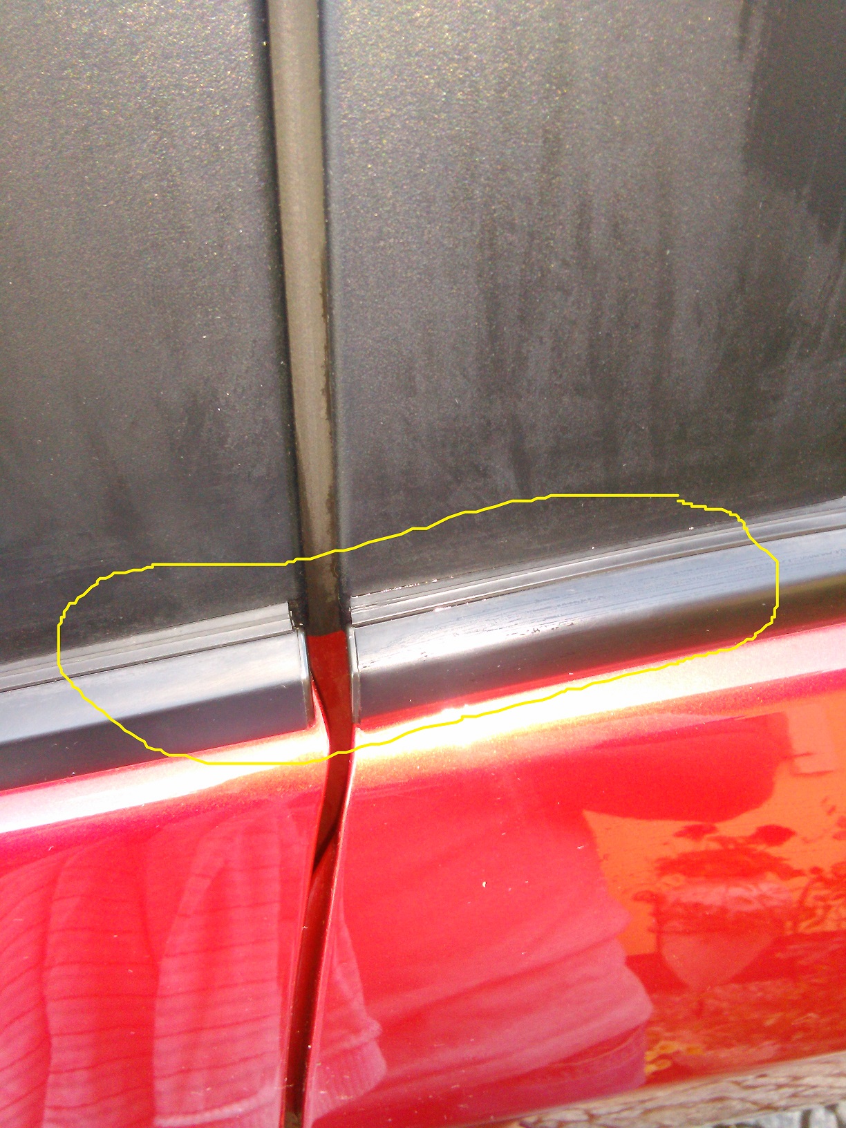

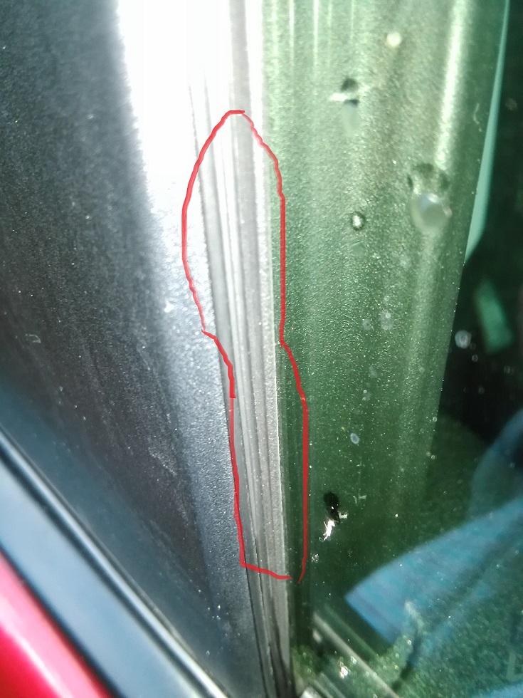

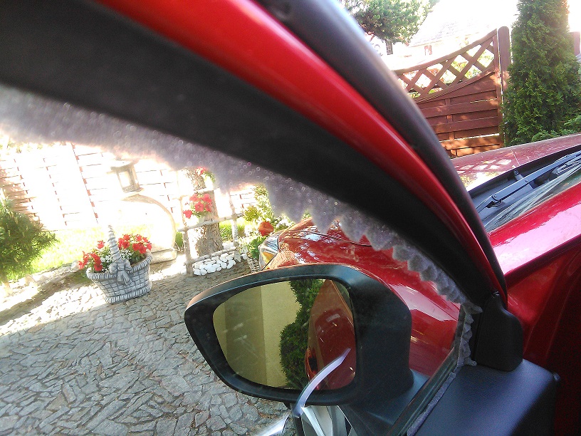

Witam, rzeczywiście wypchanie tego miejsca daje efekt, może u mnie nie jest on tak spektakularny ze względu na moje wcześniejsze zabawy z wyciszaniem, ale ten patent daje radę.
Poniżej zdjęcie obrazujące jak "Madzie" potraktowałem w ramach testów. Teraz czas zrobić to bardziej profesjonalnie.
Poniżej są jeszcze zdjęcia, które przedstawiają wykorzystanie uniwersalnych gum do wycieraczek szyb, może komuś się przyda ten pomysł w CX5 miedzy drzwiami a tymi plastikami była szpara wypełniona minimalna ilością fabrycznej gąbki teraz wygląda to tak.
