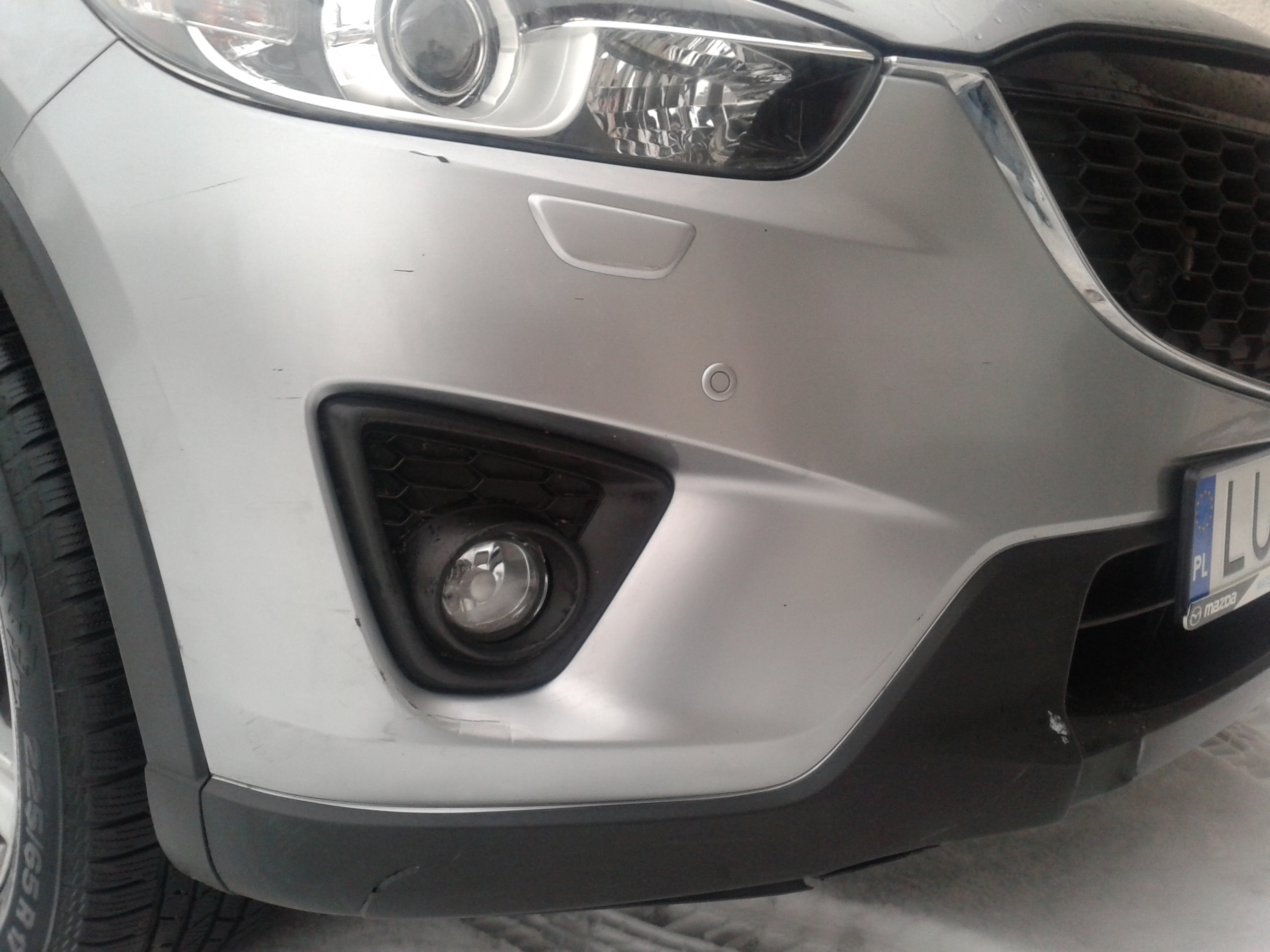

Może ktoś podpowiedzieć jak wymontować halogen z przodu w CX5 ponieważ miałem małą kolizję pękła mi żarówka w halogenie na dole po zdjęciu obudowy czyli tej czarnej kratki nie chce szarpać na siłę i nie wiem czy możliwe jest wyjęcie od zewnątrz auta czy od wewnątrz jakiś rys. pomógłby mi bardzo na kanale jeszcze nie byłem więc możliwe ze da się wymienić od dołu ale u mnie może być ciężko bo mam obudowy silnika połamane.Dodam że kolizja nie z mojej winy i raczej nie będę naprawiał tego da się z tym jeżdzić ale muszę zrobić parę drobnych napraw a pieniądze z odszkodowania wydam na inne bardziej potrzebne teraz mi rzeczy ;) a i jeszcze jedna ważna rzecz zostało wyłożone mi lusterko na zewnątrz i teraz ma delikatny luz mechanizm od lusterka czasami głupieje i zamiast składać lusterka jedno składa a drugie to uszkodzone otwiera na zewnątrz śmieszna sprawa ale też przydałby sie jakiś rys. lusterka z rozłożeniem na części bo nie wiem czy kupić całe czy możliwe że coś tam się przekręciło z góry dzięki za pomoc.Pozdrawiam Michał

Dostęp do żarówki i całego halogenu jest taki sam. Trzeba zdemontować małą osłonę pod spodem zderzaka. Uwaga, bo jedna z jej śrub jest ukryta pod krawędzią osłony centralnej części. Być może jest to opisane w instrukcji użytkownika.
