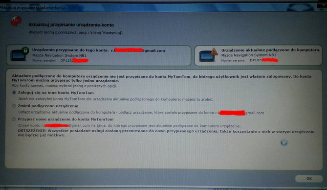

To ja się do dyskusji przylaczę że swoim problemem. Rejestrowałem Tomtom w salonie Mazda odbierając samochód. Utworzyłem konto itp. Następnie dealer zaproponował aktualizacje map online. Wszystko poszło ok. Dzisiaj miałem chwilkę i postanowiłem wyjąć kartę, zainstalować Tomtom Home i zrobić aktualizację na laptopie. I tu pojawił się problem po zalogowaniu na swoje konto – wersja urządzenia zarejestrowanego na moje konto nie zgadza się z urządzeniem podłączonym aktualnie do komputera. Aktualizacja niby jakoś poszła ale nawigacji w samochodzie nie mam. Tylko logo Tomtom się pojawia. Po włożeniu karty pokazywał jakiś czas że coś instaluje i koniec na tym.
Jak to możliwe sam nie wiem.
Wysyłane z mojego Nexus 7 za pomocą Tapatalk 2

D-fens,
A jak tworzyles konto? W samochodzie poprzez nawigacje? Jesli tak, to jak wyjmiesz karte SD i oddzielnie wlozysz do kompa mozesz miec taka sytuacje.
Masz moze opcje "przyporzadkuj urzadzenie do konta"? Jesli tak, to tak zrob, jesli nie, to masz klopot. Generalnie TOMTOM nie zawsze pozwala na przyporzadkowanie nowego urzadzenia w czasie krotszym niz 6 miesiecy od poprzedniej zmiany.
Jesli tak masz, to sprobuj zalozyc nowe konto korzystajac z komputera.
BARDZO WAZNE: zrob najpierw kopie zapasowa karty ZANIM cokolwiek zrobisz!!!!!! Ja tak sie przejechalem w Renault i zabawa byla naprawde dluga, aby to naprawic....

Takie coś mi się pokazuje

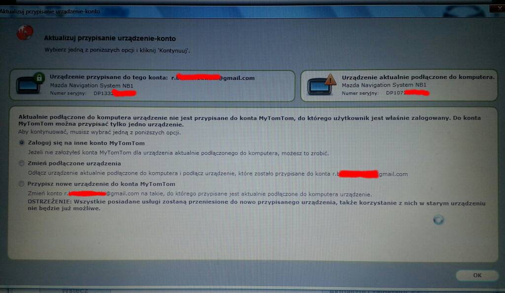

In every other case, please follow the instructions below:
1). Insert your SD Card in the SD card slot of your computer, make sure your Internet connection is active and install TomTom HOME™. You will be asked to create an account in MyTomTom and associate it with the SD card.
2). Once TomTom HOME™ is installed, please click on the link below:
Complete my payment
Thank you,
TomTom
I tutaj pojawia sie problem. Gdyz po kliknieciu linka dostaje komunikat:
Kliknąłeś przycisk 'Dodaj do urządzenia TomTom'. Aby dodać pozycje do urządzenia TomTom, musisz mieć zainstalowaną na komputerze aplikację TomTom HOME.
To akurat kliknalem w pracy stad informacja o braku zainstalowanego TomTom Home, ale w domu z kolei dostalem komunikat, ze na mojej nawigacji nie dziala usluga "Dodaj do urzadzenia". Czyli ostatecznie nie bylem w stanie przedluzyc LIVE'a.
Aktulalnie LIVE udaje martwego i w ogole nie ma opcji przedluzenia subskrypcji.
