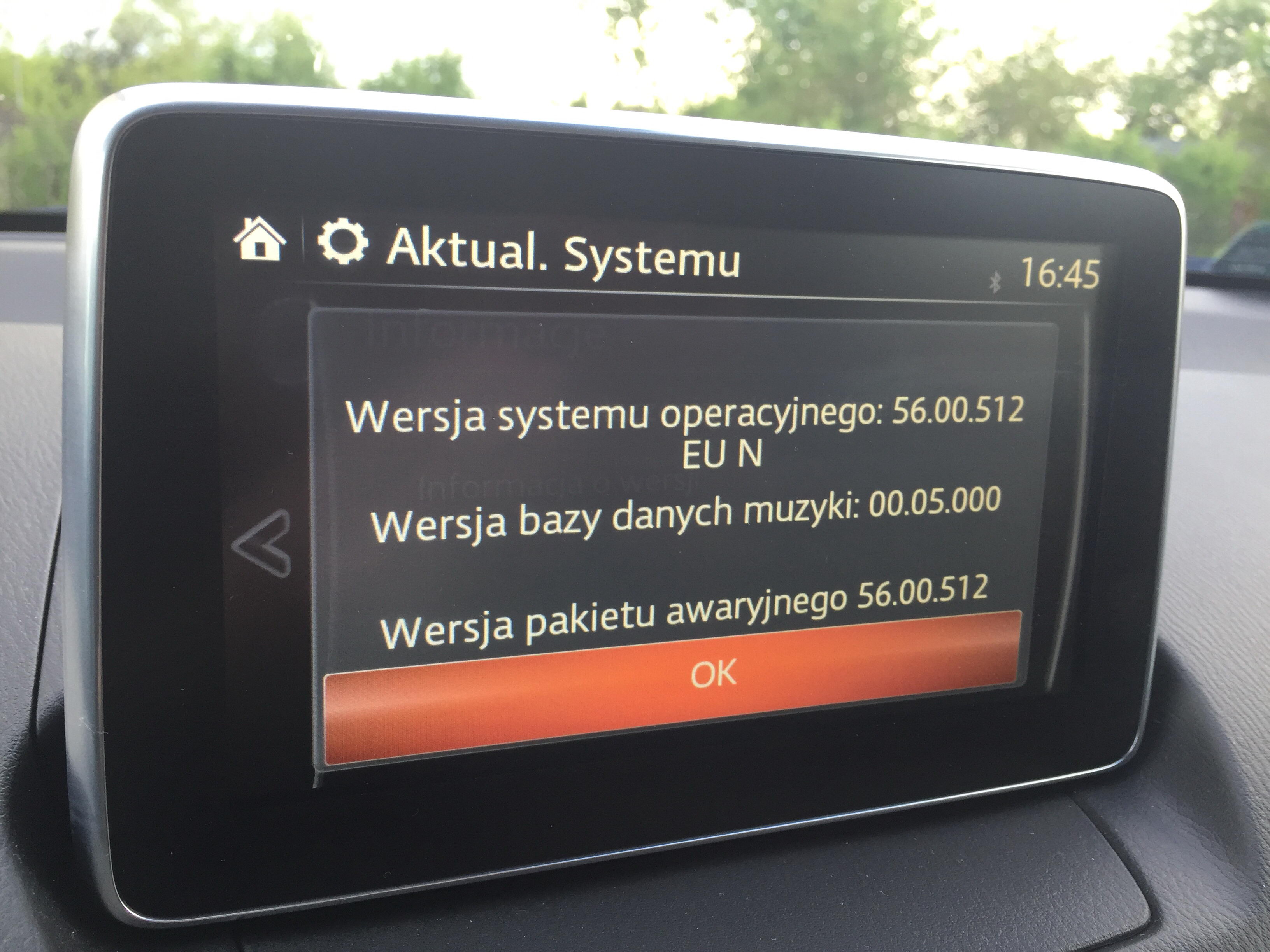

U mnie zawsze były i są nadal.
Od kliku wersji firmware do tyłu, nawigacja nie czytała nazw ulic. Od wersji xx.513. nazwy ulic są czytane.

Witam.Przy okazji wymiany lamp przednich,wgrano również nowy firmware,gdzie problem z czytaniem ulic został rozwiązany.Od wersji xxx513 problem został naprawiony. papa

Czy to możliwe, żeby nie wszystkie ASO miały dostęp do najnowszej aktualizacji firmware poprawiający nieczytanie nazw ulic po polsku? Mnie w dniu 9 maja br. wgrano "xx512" twierdząc, że to najnowsza. :( O tym, że dalej jest problem, przekonałem się po przejechaniu 80 km od siedziby serwisu...
nie czyta nazw ulic

Nie chce im się ściągnąć z serwera Mazdy. Robiłem aktualizację 06.05.2016 (zeszły piątek) w serwisie w Bielsku Białej i mam wersję .513 która czyta nazwy ulic.
Na Twoim miejscu napisałbym do Centralii Mazdy w Warszawie i opisał jak traktują klientów. Nowe oprogramowanie MZD jest dostępne już od kwietnia. Jednym słowem lenie.

Witam.Aktualizacja xxx513 jest dostępna od końca kwietnia tak jak pisze kaltam.Jest to tylko i wyłącznie lenistwo twojego serwisu.

Akurat do ASO w Rzeszowie miałem najbliżej, u nich też kupowałem, sądziłem, że mają najnowszy soft, bo elegancko ubrany doradca serwisowy odczytał mi log odnoszący się prawdopodobnie do wersji "513", gdzie była m.in. mowa o usunięciu usterki z nieczytaniem nazw ulic i który nie wiedział już zapewne tego, że tuż obok koledzy w strojach roboczych wgrają mi "512". Oczywiście nie sprawdzili już efektów, bo się spieszą. Podsuwają tylko do podpisu kartkę, na której potwierdza się im naprawę...

Witam, wróciłem dzisiaj z serwisu. Aktualizacja .513 wgrana i problem czytania ulic znikł. Niestety nowych map jeszcze nie ma – tak powiedzieli w serwisie.

Potwierdzam, po aktualizacji oprogramowania ulice są czytane.
