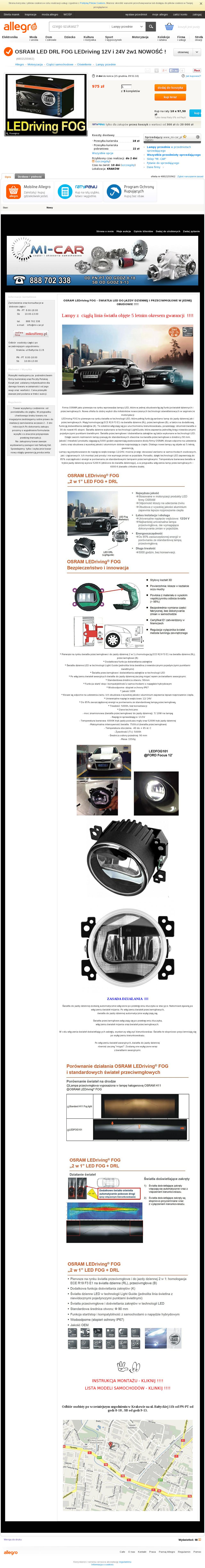

Zamontowalem swiatla DRL w CX7 (3 w jednym-jazda dzienna/halogen/doswietlanie zakretow-koszt na Allegro mniej niz 1000 PLN)
http://allegro.pl/osram-led-drl-fog-led ... 55962.html
OSRAM LEDriving FOG – światła LED do jazdy dziennej i przeciwmgłowe w jednej obudowie
http://www.osram.pl/osram_pl/dla-prasy/ ... /index.jsp
w miejsce halogenow fabrycznych.
LEDriving FOG to pierwsze na rynku światła w technologii LED, które pełnią funkcję zarówno lamp do jazdy dziennej jak i przeciwmgłowych. Mają homologację ECE R19 F3 E1 na światła dzienne (RL), przeciwmgłowe (B), a także na dodatkową funkcję doświetlania zakrętów (K). Te ostatnie włączają się po uruchomieniu kierunkowskazu, poszerzając strumień światła o 30 do nawet 45 stopni. Światła dzienne wykonano w technologii LightGuide, która zapewnia jednolitą linię z niewidocznymi pojedynczymi punktami świetlnymi. Światła przeciwmgłowe i doświetlania zakrętów są także wykonane w technologii LED. Dzięki swoim rozmiarom lampy pasują do standardowych otworów na światła przeciwmgłowe o średnicy 90 mm.
Jakość i trwałość produktu sięgającą 5000 godzin zapewniają zastosowane diody firmy OSRAM, klosze odporne na uderzenia żwiru oraz obudowa z wysokiej jakości aluminium dobrze rozpraszająca ciepło. Dlatego nowe lampy są objete aż 5-letnią gwarancją.
Lampy są przystosowane do napięcia wejściowego 12/24V, można je więc stosować zarówno w samochodach osobowych, jak i ciężarowych. Ich montaż jest prosty i nie wymaga zmian w pojeździe. Ponadto, dzięki technologii LED zapewniają do 85% oszczędności energii w porównaniu ze standardowymi lampami przeciwmgłowymi. Temperatura barwowa światła w trybie jazdy dziennej wynosi 5200 K (zbliżone do światła dziennego), a w przypadku włączenia lamp przeciwmgłowych – 6000 K (światło chłodno-białe).
POLECAM

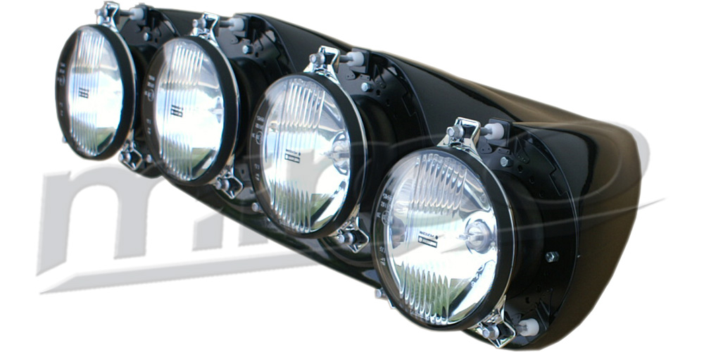

Witam, przeczytałem wszystko od deski do deski... nie jestem zwolennikiem świateł dziennych ponieważ to zagrożenie na drodze... ale może ktoś tu będzie się orientował jak zamontować lampy robocze (szperacze) do cx-5 ? chodzi mi konkretnie gdzie je wpiąć by działały razem z drogowymi.

Nie jestem pewien dokładnie o co ci chodzi o szperacz (lampa na uchwycie z możliwością kierowanie źródła światła np. całkowicie na bok pojazdu) czy o zestaw halogenów (lampy np. na listwie, wsporniku z przodu auta tak jak mają auta ciężarowe – tylko na dachu). W obydwu przypadkach powinni ci to zrobić bez żadnego problemu w serwisie lub u elektryka samochodowego. Kwestia gwarancji to już zupełnie inna sprawa! – pewnie ją stracisz.
