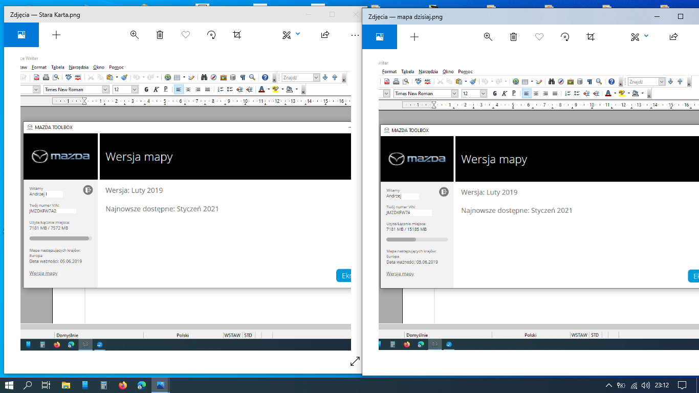

Tylko kup kartę pełnowymiarową :D 16GB , po lewej karta oryginał po prawej kopia 16GB :)

Postprzez Author53 » 27 sty 2021, 19:39
Sprawa wygląda tak:
Sprawdziłem i zrobiłem :) Dla tych co mają karty z Alledrogo lub nie chce im się jechać do ASO.
Kupujesz kartę 16 GB na nią kopiujesz zawartość map z tej karty 8 GB. Nie ma znaczenie program do kopiowania, sektory tudzież inne duperszmity. Fizycznie, zwyczajnie kopiujesz z karty na laptoka i z laptoka na nową 16 GB kartę. Tą 16 GB spokojnie aktualizujesz w Tolboox. Zrobione i sprawdzone. Obie karty działają z tym że tej starej 8 GB nie uaktualnisz.

Postprzez Author53 » 27 sty 2021, 19:59
Działało jak obszar mieścił się na 8 GB karcie. Teraz niestety wywala komunikat o braku miejsca na karcie a potem błąd. Nie rozumiem co chciałeś przekazać pisząc "po co dwie karty naraz?". Wiadomo że korzystać (jeśli będę) z 16 GB b 8 GB to już szmelc. I jeszcze jeden numer. Sprawdziłem kartę tą ponoć 8 GB w AOMEI Partition Assistant Pro 5.6. Okazuje się że są na niej dwie partycje. Jedna 8 GB na której są mapy i druga nienazwana (jest wolne miejsce na karcie 8 GB). Wynika z tego że nasze 8 GB karty sa tak naprawdę 16 GB kartami. Rozszerzę tą 8GB partycję do 16 GB i zobaczę czy będzie działać :)
