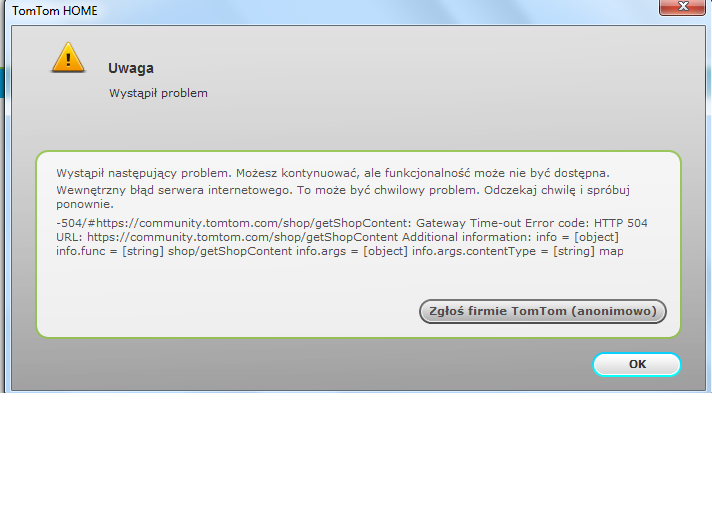

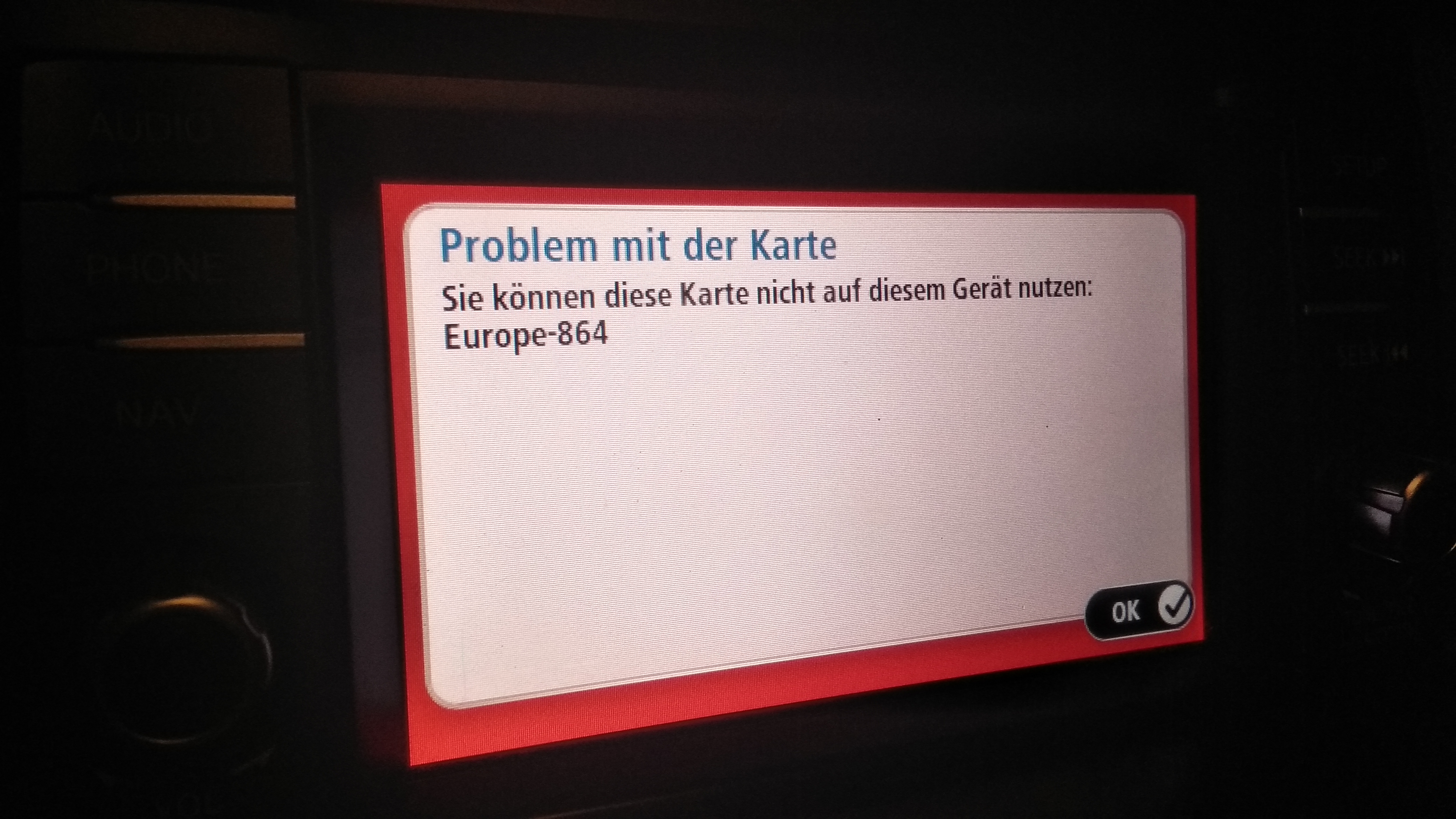

I kolejny problem. Jakoś mi to topornie idzie.
Dopisano 11 wrz 2019, 07:59:
Wszystko się udało w końcu.
Serwer puścił, kupiłem i pobrałem aktualizację.
Zainstalowała się i wszystkie problemy zginęły.
Nawigacja działa poprawnie z nową kartą.
Dzięki wielkie za pomoc!
A tak na przyszłość:
Nawigacja NB1 Mazda – działają karty 8GB micro SD z adapterem. Nowa karta zainicjowana w samochodzie. Później skopiowane dane ze starej karty.
Musiałem jeszcze usunąć folder Europe, żeby aktualizacja się zmieściła. Mapa zakupiona w programie TomTom Home. Pobrana, zaktualizowana. I wszystko działa.

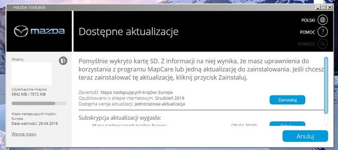

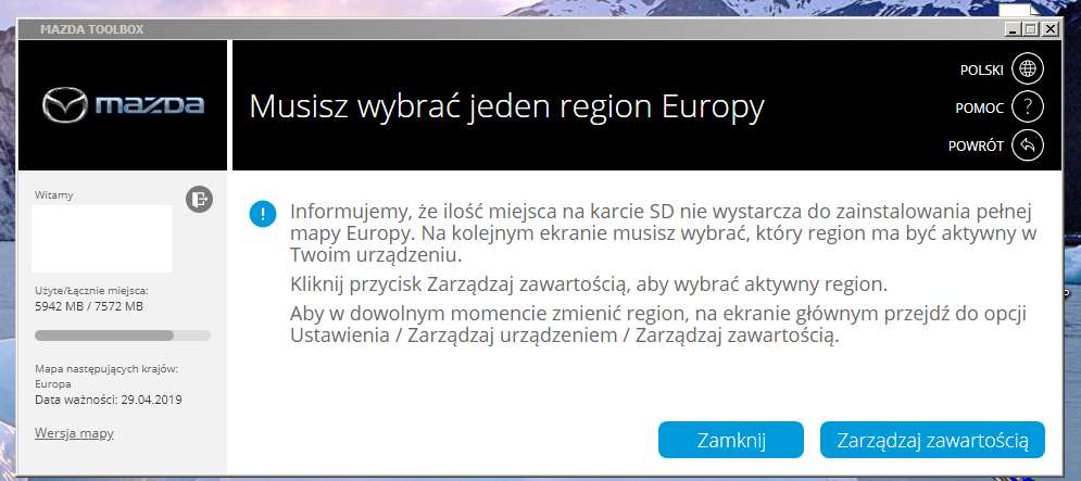

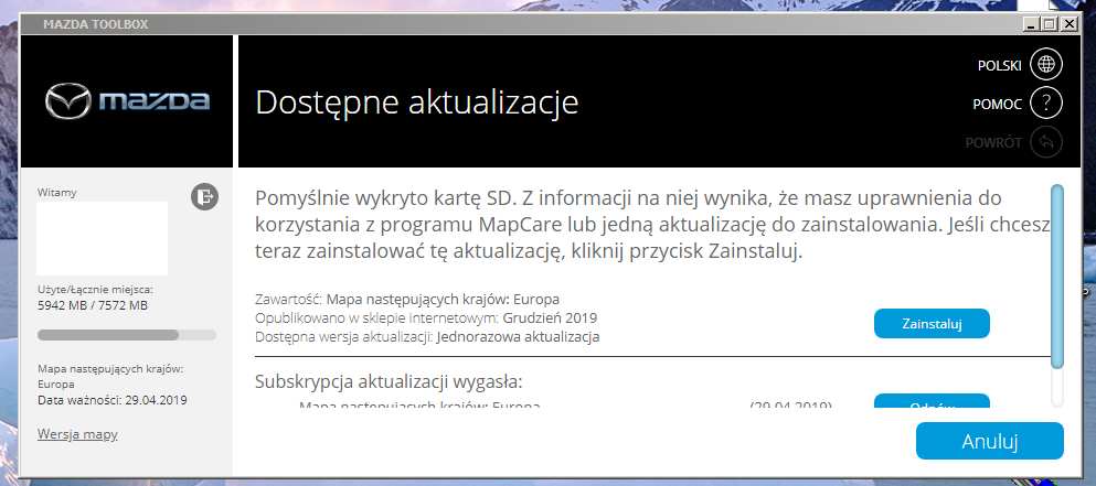

Mam problem z aktualizacją najnowszej mapy (grudzień 2019).
Na samym początku zgłasza komunikat, że brak wystarczająco miejsca na karcie SC i należy wybrać region. Dokonuje wyboru na Europę (ale dotyczy to cały czas 2018 r!). Następnie wszystko ok, ale wcale nie zostały mapy zaktualizowane do grudnia 2019 r. I tak w pętli. Załączam zrzuty ekranu.
Proszę o pomoc.
Proszę o pomoc.
