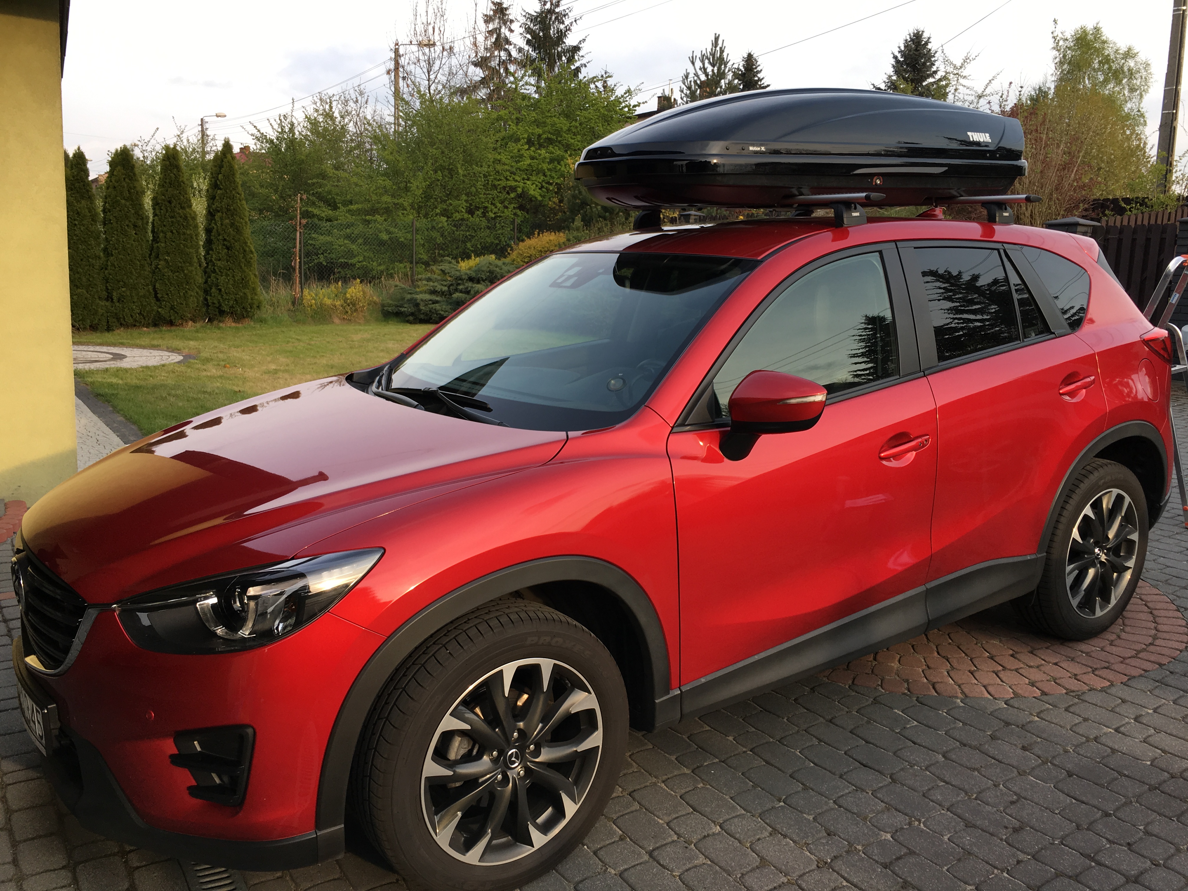

Postprzez Pabloss » 23 mar 2017, 20:09
Witam, tak prezentuje się to na moim aucie. Zestaw Thule.
Od: 13 kwi 2014, 17:00
Posty: 428 (2/6)
Skąd: Jaworzno
Auto: Mazda CX-5 2.0 AT
Postprzez ziemex » 29 mar 2017, 09:59
dzięki za odpowiedź w czerni bardzo fajnie sie prezentuje, moglibyście jeszcze podać jakie to konkretnie modele relingów i trumny oraz czy spokojnie zamontuje bez wizyty w serwisie.
Od: 26 lut 2013, 21:54
Posty: 32
Skąd: Zielona Góra / DE-7
Auto: Mazda 6 GH, MZR, 1.8 Pb, L8 120KM, Rocznik'08.
Postprzez Pabloss » 29 mar 2017, 21:06
Bagażnik bazowy Thule WingBar 961 wraz z Thule Rapid System 753
link: https://www.thule.com/pl-pl/pl/buyers-g ... =qbcYK95Dv
Box Thule Motion XL
Przewodnik na stronie: https://www.thule.com/pl-pl/pl/buyers-g ... =YF3Auf7Dv
Posty: 428 (2/6)
Skąd: Jaworzno

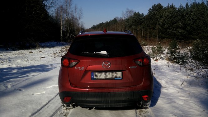

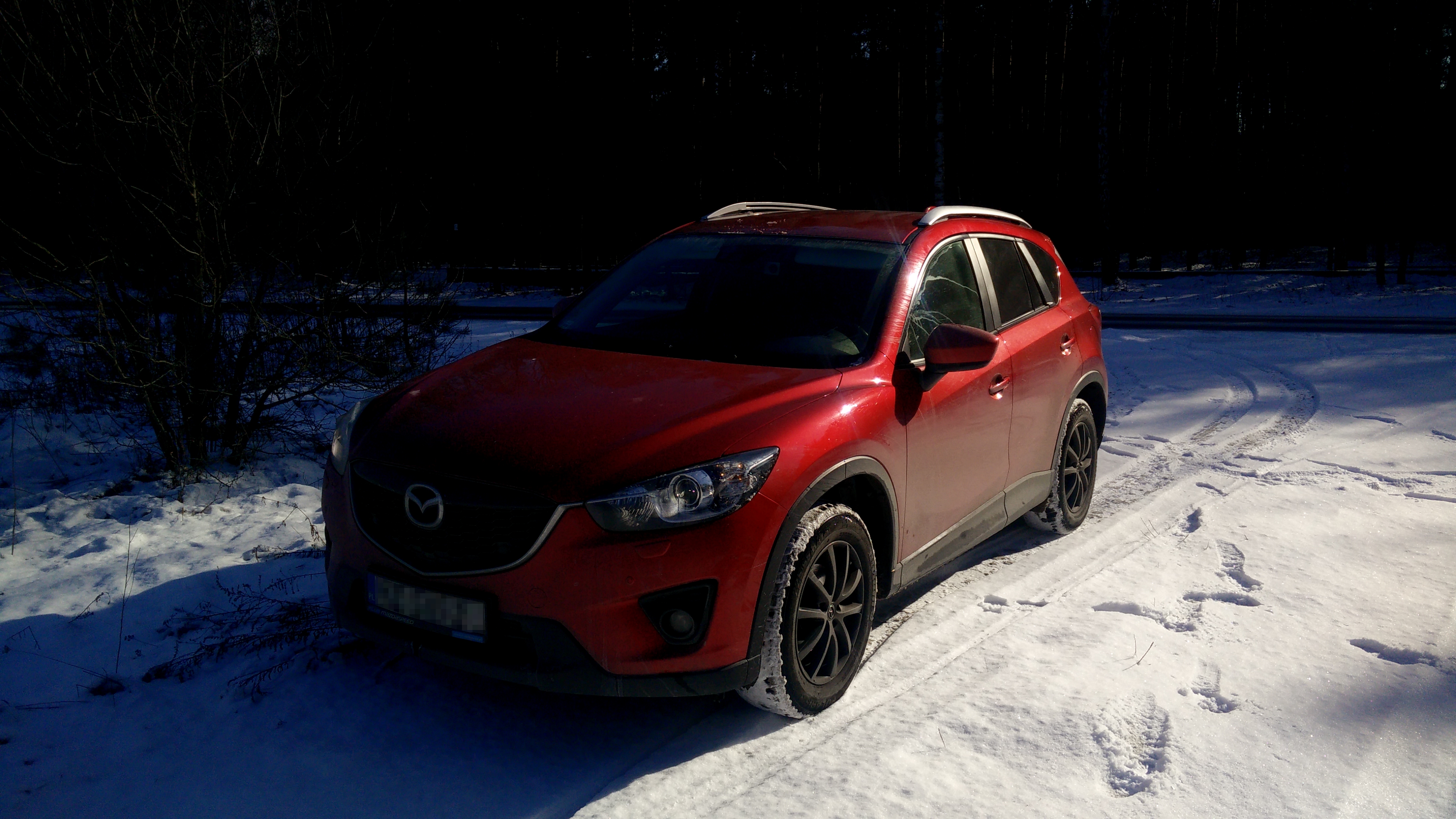

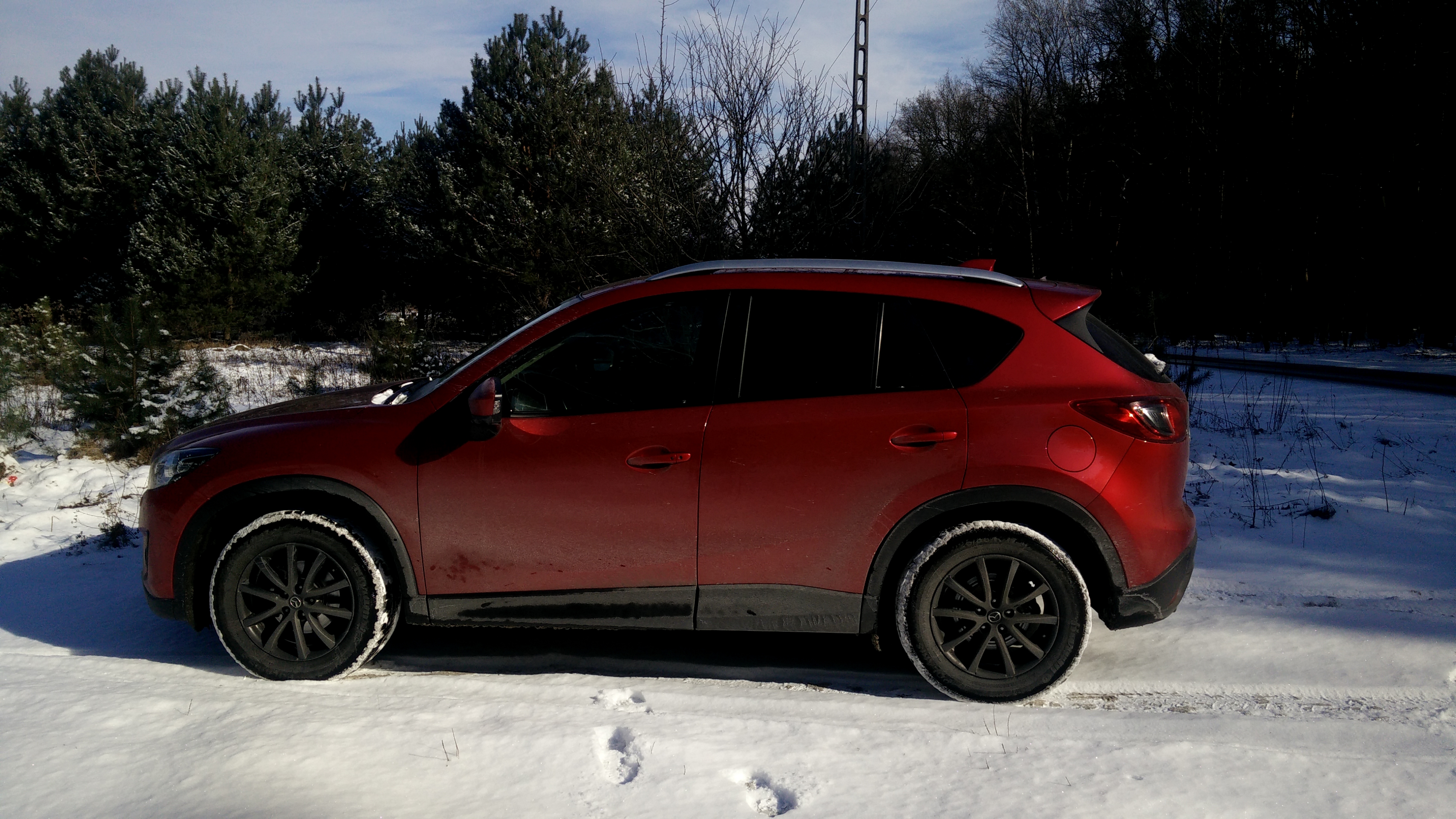

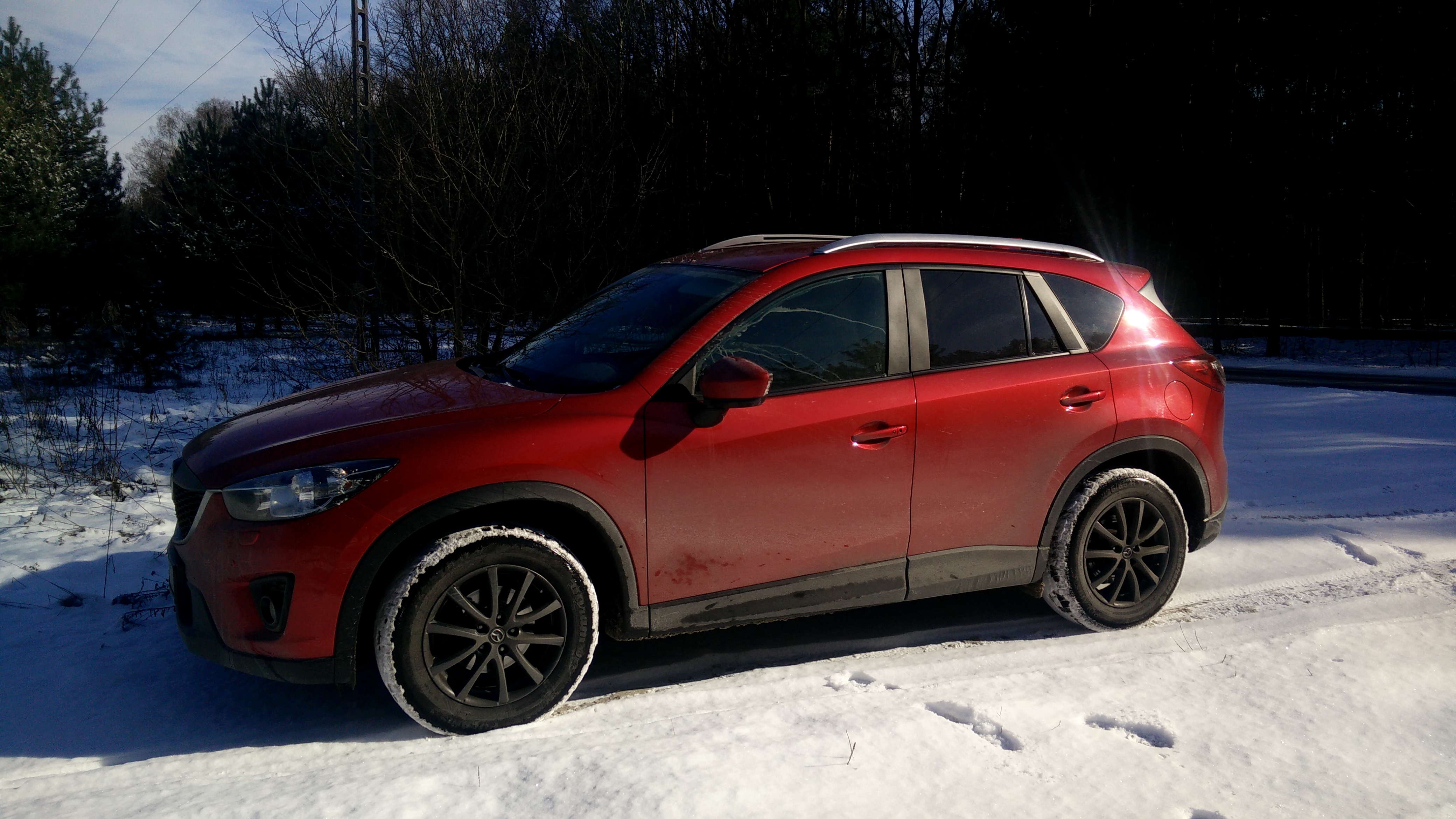

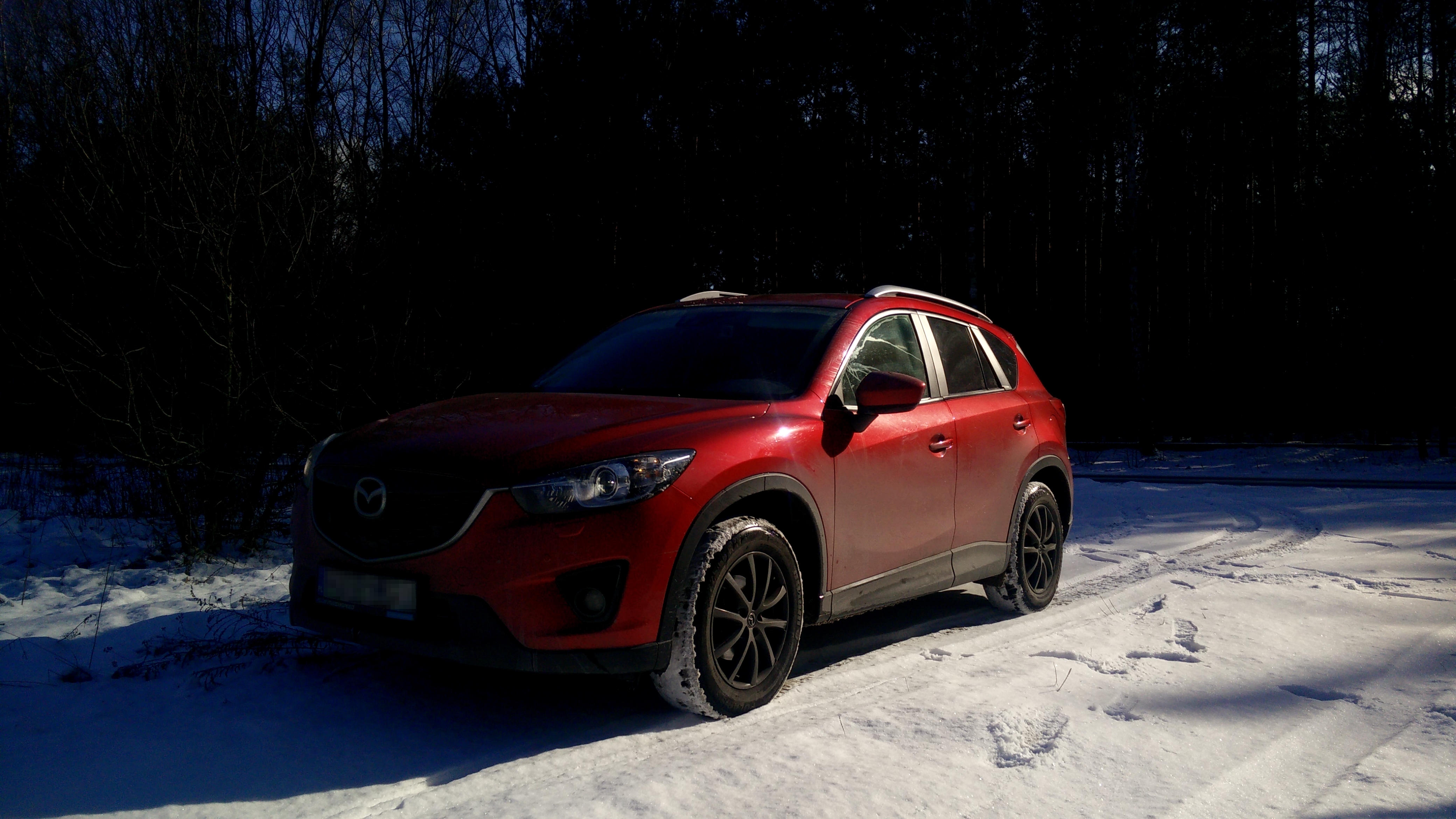

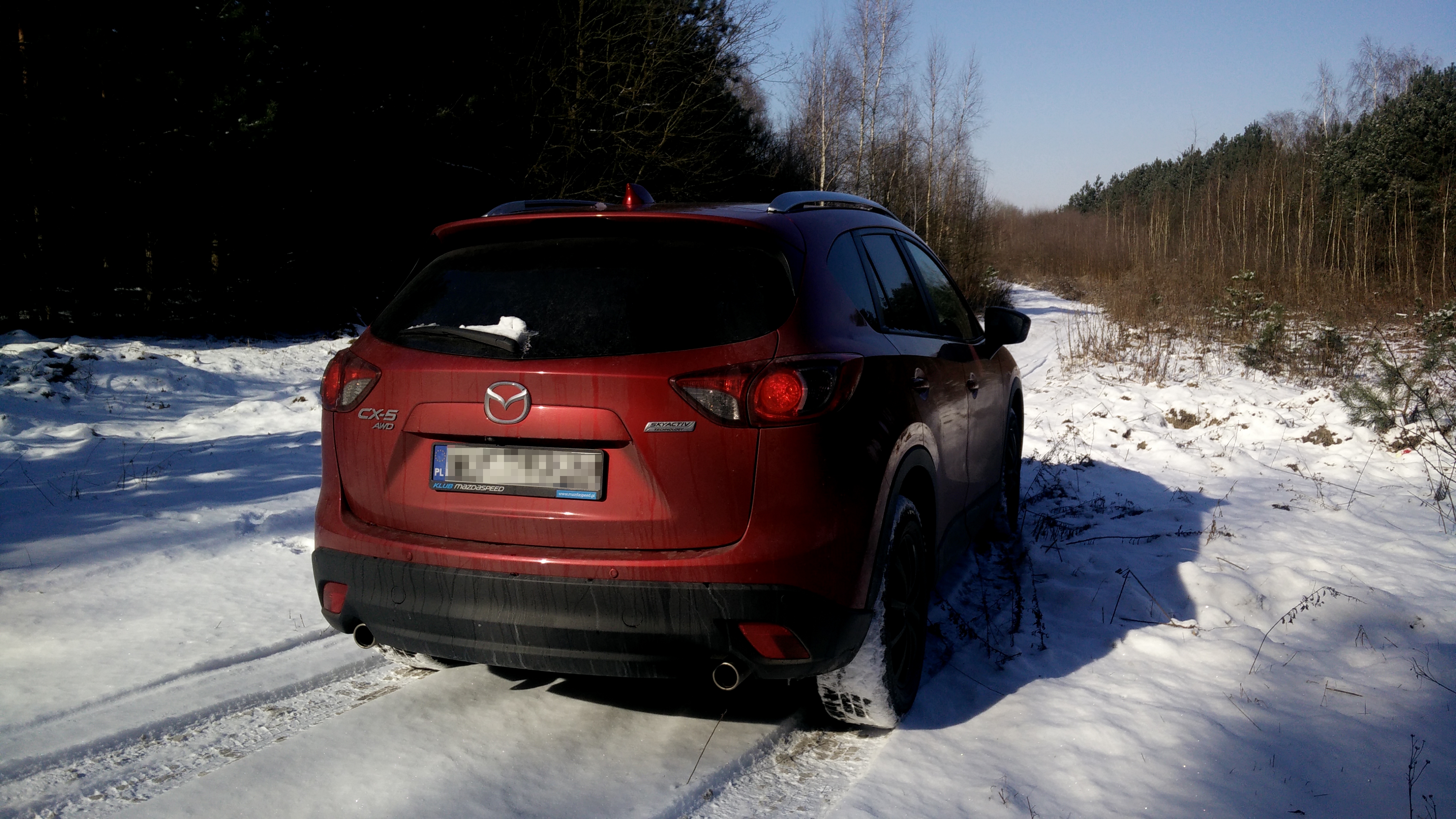

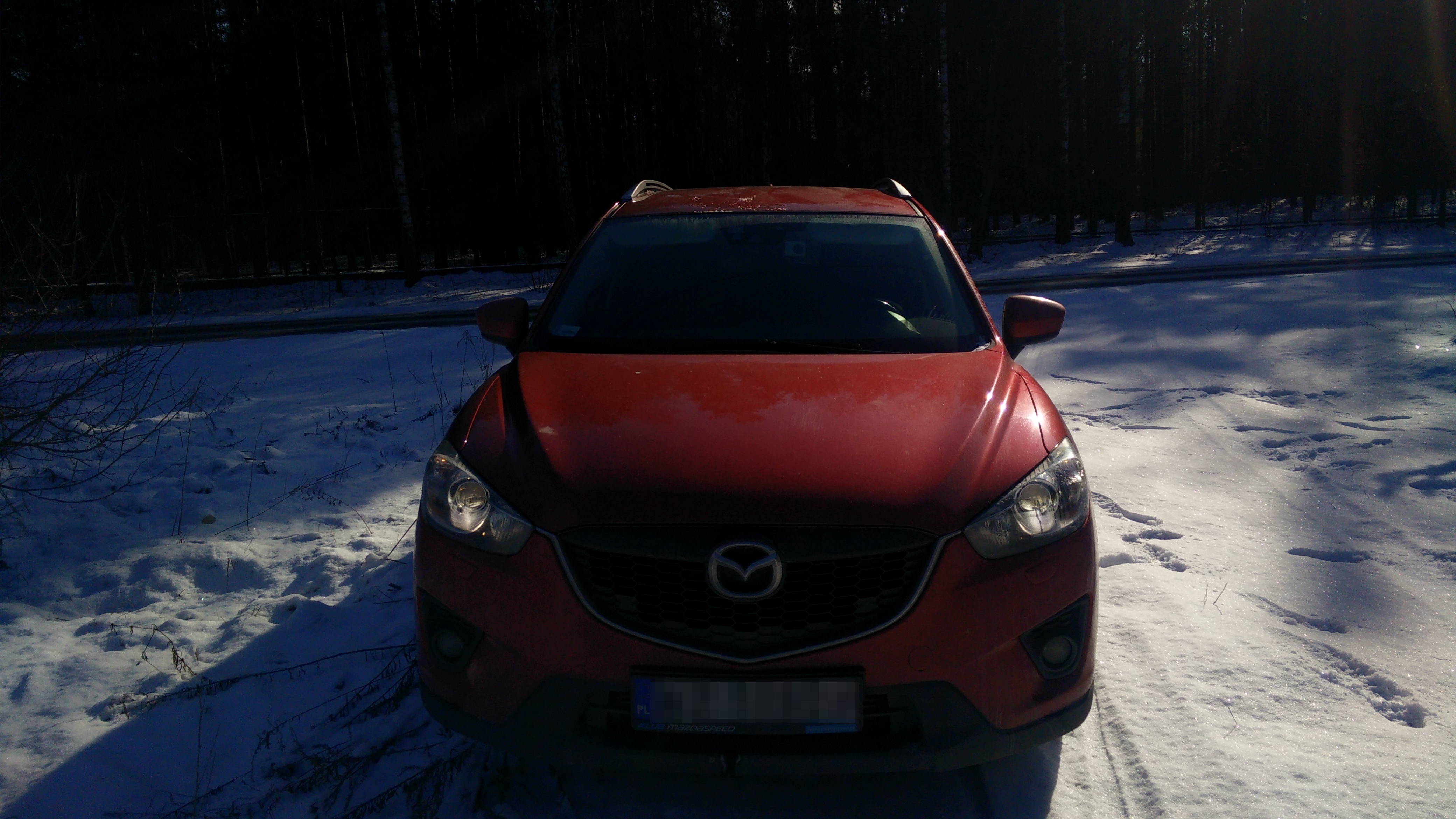

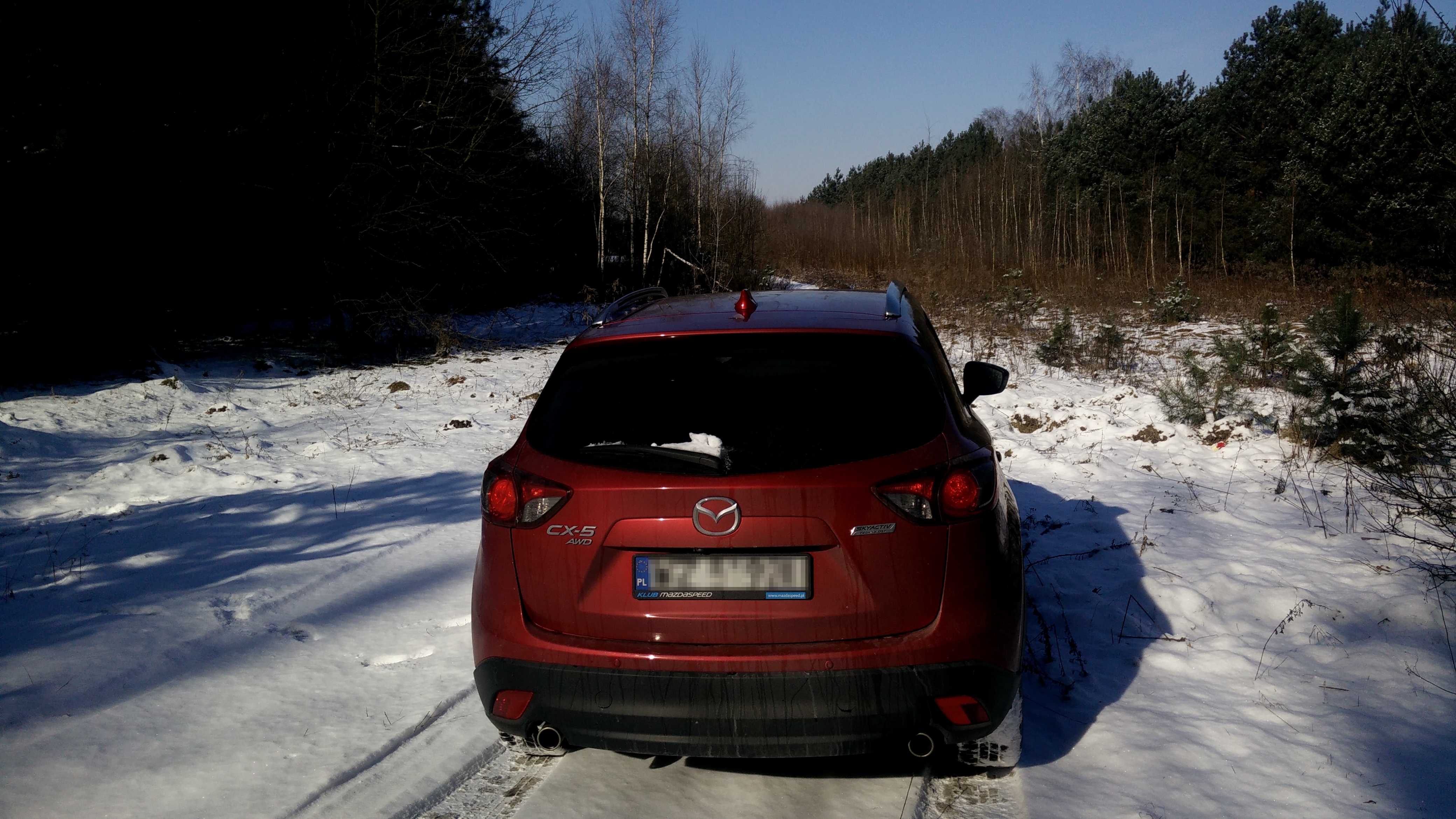

Postprzez popielasty » 24 lut 2018, 18:01
Przeszkadzał mi brak relingów, a wizualnie dopuszczałem tylko oryginały z wersji USA/Kanada/Australia... Więc sobie takie znalazłem i zamontowałem ;) Załączam kilka zdjęć jak wygląda auto z oryginalnymi relingami z USA.
Czas montażu w dwie osoby to 4-5 godzin. Relingi kupiłem w Polsce (używane).
Dodam jeszcze, że przy tych relingach i punktach ich mocowań do dachu udźwig według danych katalogowych wynosi 100kg a nie 50kg jak w europejskiej wersji.

Postprzez Pabloss » 26 lut 2018, 08:26
Mi osoboście zupełnie nie przeszkadza brak relingów, ale nie przeczę że fajnie to wygląda. Możesz zrobić zdjęcia z bliższej odległości, oraz szczegóły styku relingu i dachu?

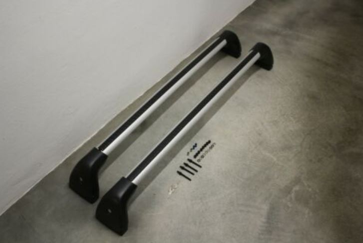

Postprzez adae354EE » 9 wrz 2019, 13:30
Forumowicze,
Kupiłem używane belki do Mazdy CX 5 (KE).
Jaki to jest model Thule?
Pytam bo teraz poluje na uchwyty rowerowe i chcę mieć pewność jakie modele do rowerów Thule pasują do tych belek.
pzdr,
G.
Od: 6 cze 2019, 10:51
Posty: 12
Postprzez Author53 » 9 wrz 2019, 14:04
Pasują wszystkie które są na wsuwki T
Od: 30 sie 2018, 10:20
Posty: 253 (10/14)
Skąd: Dolnośląskie
Auto: Mazda CX 5, 2,0 l, SKYAKTIV-G, 165 KM, 6MT, 2018
Postprzez Pabloss » 10 wrz 2019, 14:56
poszukaj naklejki na bagażniku potem na stronę Thule i wszystko się wyjaśni.
