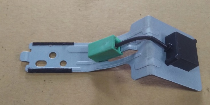

Postprzez Author53 » 7 mar 2019, 09:43
Wiem z dobrze poinformowanego źródła że wszystkie Mazdy CX5 od roku 2017 a może i wcześniejsze mają fabrycznie zainstalowane nawigacje. Przed instalacją, w serwisie, apki Apple CarPlay i Android Auto działał kompas, a po instalacji już nie. Nie wiecie co mogli wypiąć chłopcy w serwisie i gdzie tego szukać?

Postprzez Author53 » 9 mar 2019, 11:01
Może ktoś wie gdzie w CX5 z 2018 roku znajduje się moduł GPS i jak się do niego dostać?

Postprzez Author53 » 9 mar 2019, 14:56
Obawiam się że antena jest tylko do radia, może i tam jest też GPS choćby do podtrzymania godziny natomiast właściwy moduł anteny GPS do NAVI znajduje sie gdzieś pod deską i wygląda tak:

Postprzez andrep » 9 mar 2019, 16:33
Może jest podobnie jak w Maździe 3?, zerknij na dole tej strony...

Postprzez Author53 » 9 mar 2019, 17:44
Dzięki za link.
Tak przypuszczałem. W tym samym miejscu jest przed liftem. Jeszcze tylko jak się tam dostać. Jest jakaś atrapa w tym miejscu ale nie wiem czy jak ją podważę nie uszkodzę czegoś
