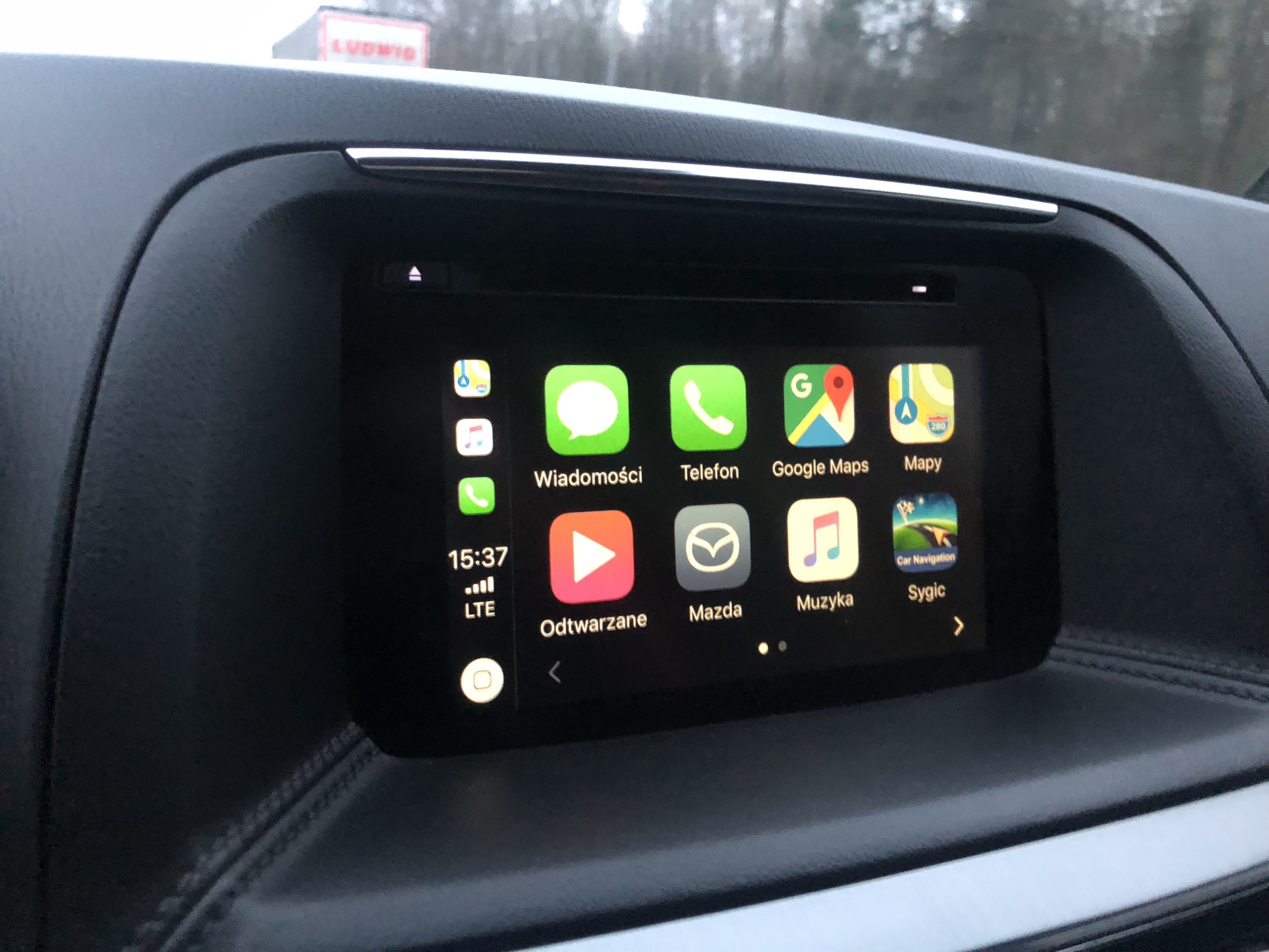

Postprzez Pabloss » 22 lis 2018, 12:03
długo oczekiwana funkcionalność – Apple CarPlay na pokładzie mojej Mazdy :–)

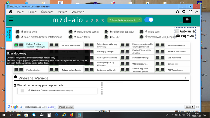

Postprzez andrep » 26 lis 2018, 16:44
Bo ja mam wersję MZD odblokowaną :), AA ten sam co wszyscy w telefonie .
Mazda CX3 AWD Obrazek
Od: 26 sty 2016, 16:58
Posty: 2526 (79/177)
Auto: Była/jest...
Jest
Postprzez scifo » 26 lis 2018, 19:25
Jak spolszczyłeś AIO ?
Od: 23 sty 2018, 21:22
Posty: 146 (0/5)
Auto: Mazda CX-5 2.0 165 KM 2018

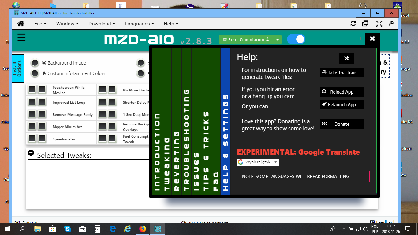

Postprzez andrep » 26 lis 2018, 19:59
Klikasz w ten trybik biały na czarnym tle – rozwinie się menu jak poniżej :) , potem w biały pionowy napis na niebieskm tle po prawej :) i wybierasz język w okienku :) i na końcu jest po naszemu w miarę dobrze :)

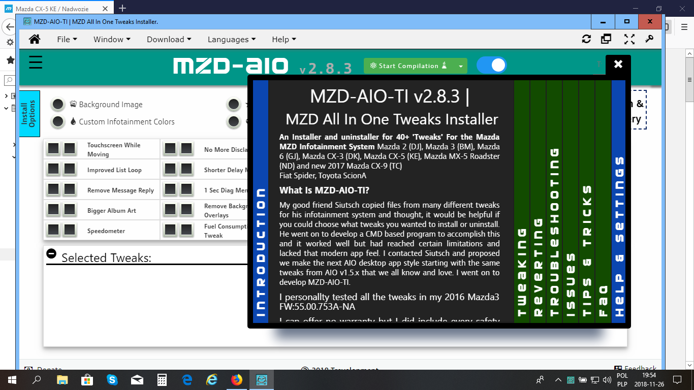

Postprzez scifo » 27 lis 2018, 16:07
Nie. Jest to program na Windows zrobiony przez grupę niezależnych zapaleńców za pomocą którego w prosty sposób możemy przygotować sobie na USB wybrane przez nas tweaki do instalacji lub ich deinstalacji na MZD connect. To w skrócie. Więcej na stronie projektu: https://mazdatweaks.com/.
Dla mnie najcenniejsze tweaki to włączenie ekranu dotykowego podczas jazdy, wyłączenie tego śmiesznego komunikatu o odpowiedzialności pojawiającego się po każdym uruchomieniu no i Android Auto.

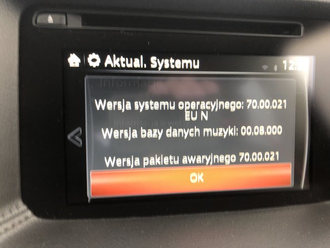

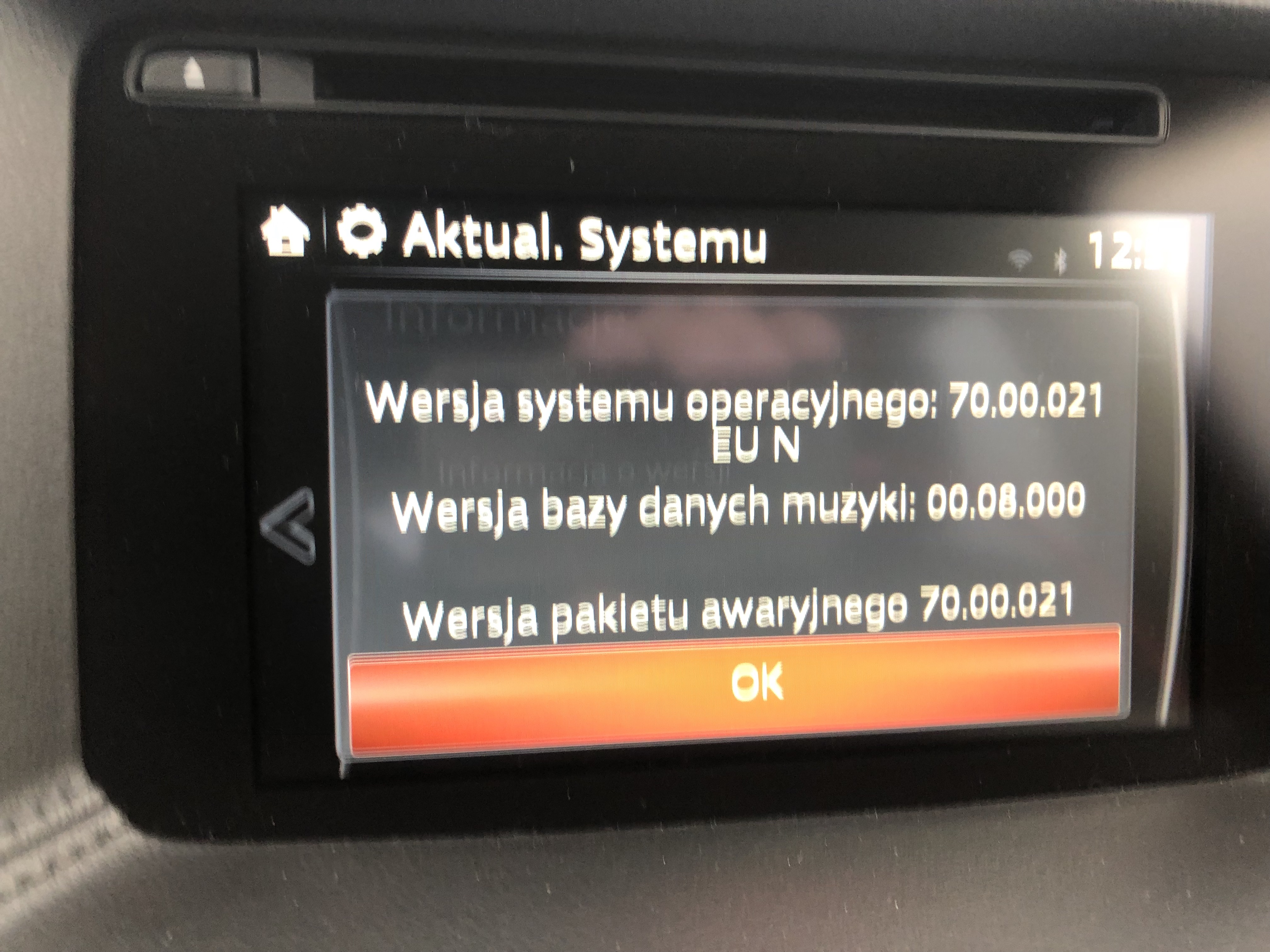

Postprzez andrep » 29 lis 2018, 15:51
Z ciekawości zapytam czy masz 70...z końcówką 21 czy 100 ?, bo tu https://my.hidrive.com/share/hsodpqja.l ... mware/EU_N dostępne jest najnowsze, natomiast widzę że starsze usunęli .Ja miałem bodajże 56...513? ale zabezpieczyłem przed blokadą za pomocą powyższego programu ( za radą kol.darrecki ) i wgrałem ostatnie przed "modułowe" i działa :) wszystko.
Auto: Była/jest...
Jest
Postprzez Pabloss » 15 gru 2018, 10:55
Przepraszam że dopiero teraz :–)
