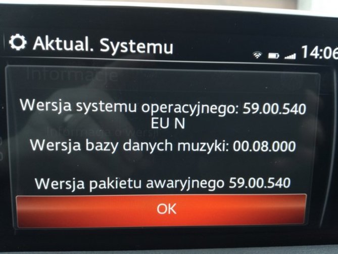

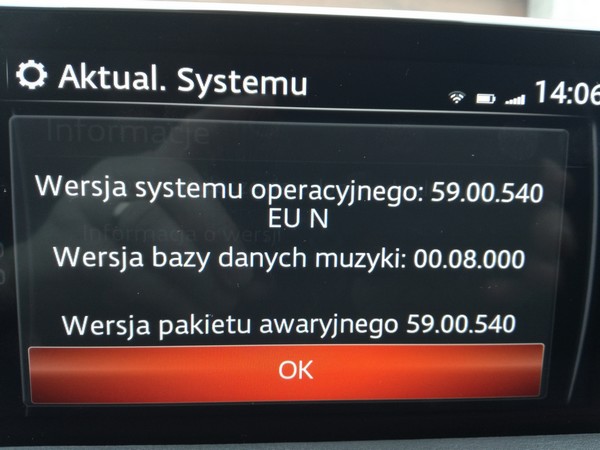

Postprzez scifo » 17 maja 2018, 17:39
Zdjęcie z mojej CX-5.

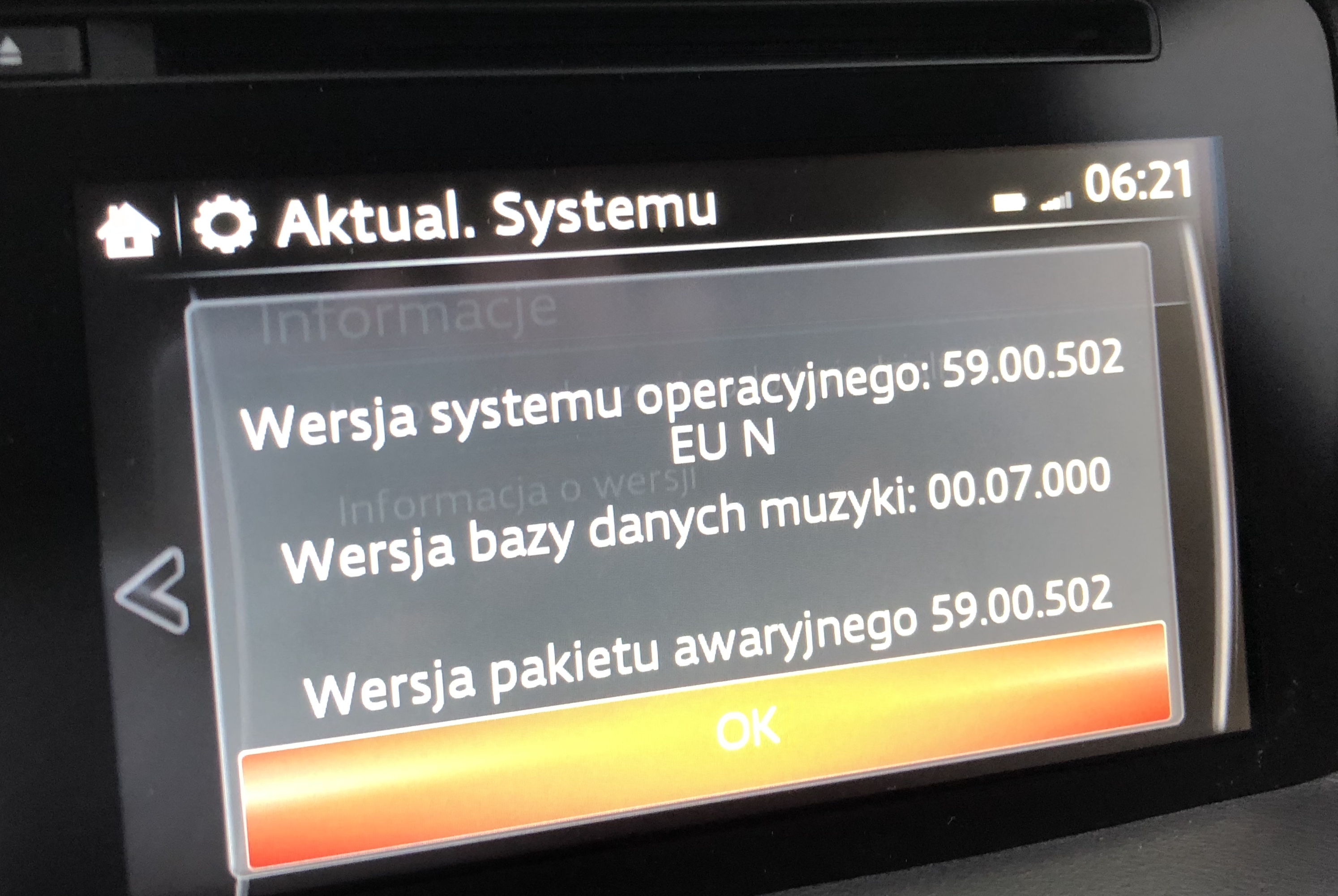

Postprzez Pabloss » 18 maja 2018, 06:25
Witajcie,
wczoraj zadzwoniłem do kilku serwisów Mazdy w sprawie MZD i ..... prawie wszyscy powiedzieli mi że najnowsza wersja oprogramowania do mazdy I generacji (chodzi mi o CX-5) to 59.00.502 czyli taką jak i wgrano. Tylko jeden serwis w Częstochowy twierdził inaczej i podawał z końcówką .513 (na marginesie obsługa bardzo nie miła, a serwisant twierdził, że nie mam obowiązku podania mi numeru wersji oprogramowania). Po kilku minutach przepychanek w końcu podał. Pierwszy raz ,spotkałem się z tak niemiłym i nie profesjonalnym podejściem z Maździe. Wracają jednak do tematu w "normalnych" innych serwisach (Kraków, Opole, Sosnowiec, Tarnowskie Góry) wszyscy twierdzili że 59.00.502 jest najnowszą obecnie wgrywaną przez nich, ale czekają na najnowszą, którą aplikują obecnie do nowo produkowanych Mazd CX-5 o numerze 59.00.540. Kolega Scifo ma nówkę więc ma fabrycznie wgrane to oprogramowanie czyli 59.00.540. Serwisy podobno mają je dostać w ciągu około 2 tygodni.
