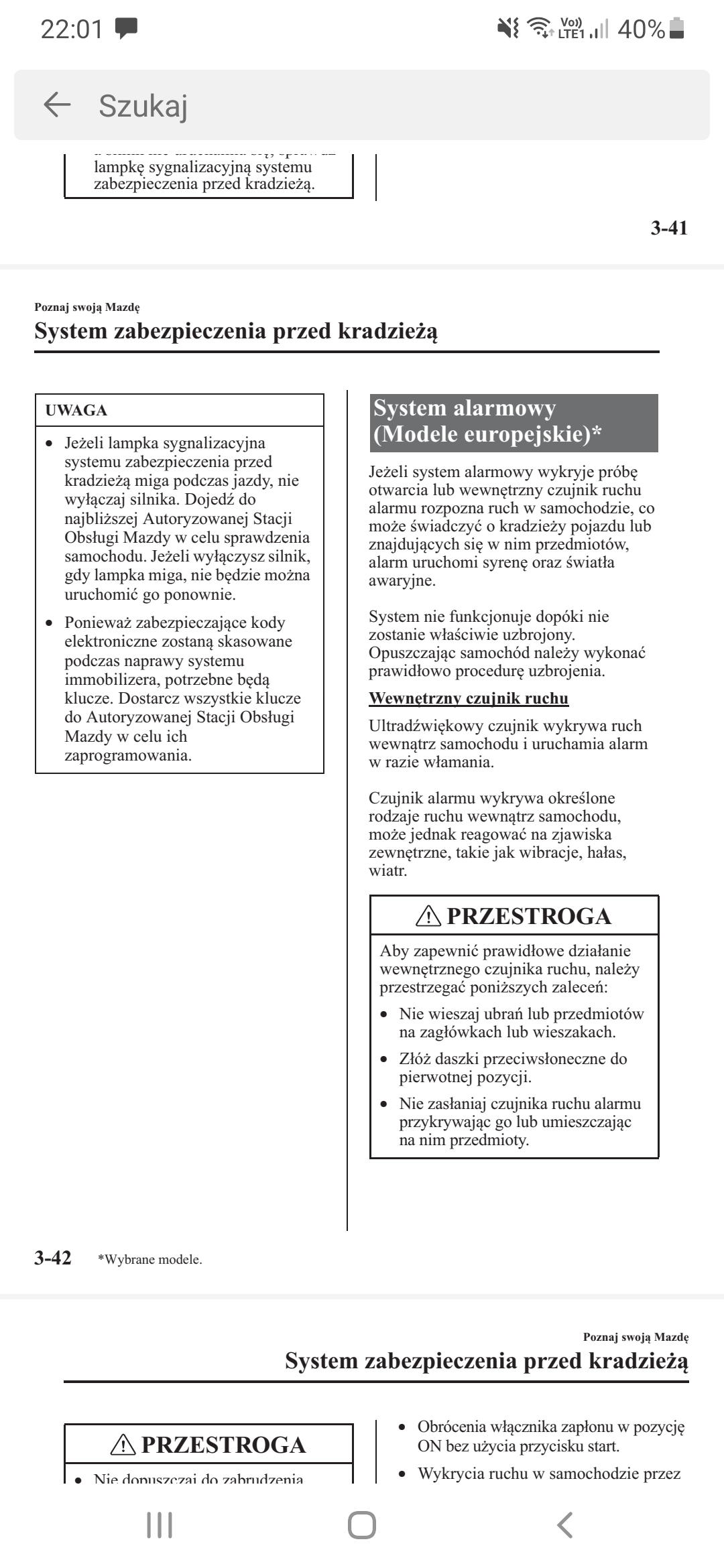

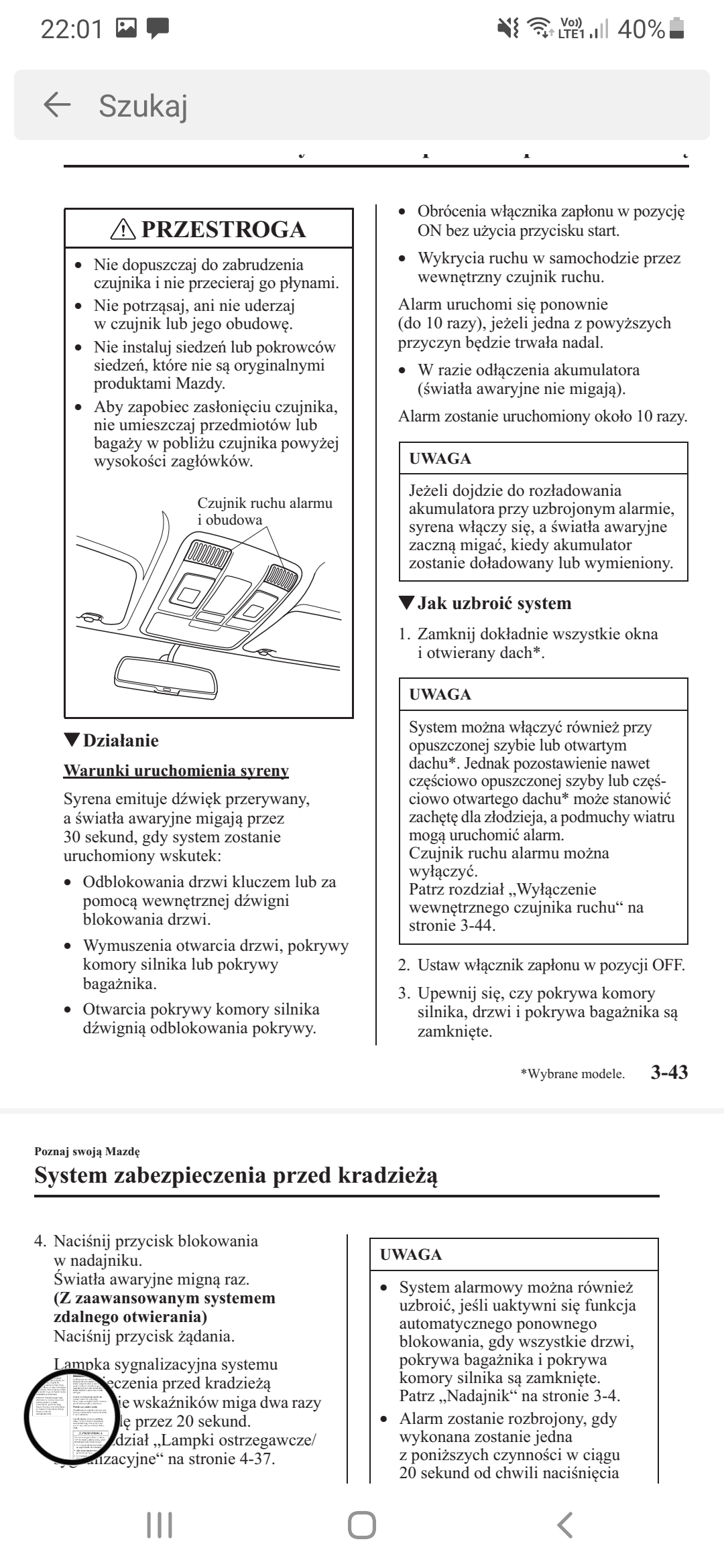

Co do czujników ruchu zerknij na zrzuty z instrukcji jakie załączyłem.

własnie przed chwilą to samo znalazłem w instrukcji ale tutaj się syrena nie włącza taka jakby dochodziło do kradzieży jest jakby pikanie głośne kilkukrotne wraz z sygnałami świetlnymi.
Obawiam się, że to może być akumulator hmm... szukam dalej w instrukcji
