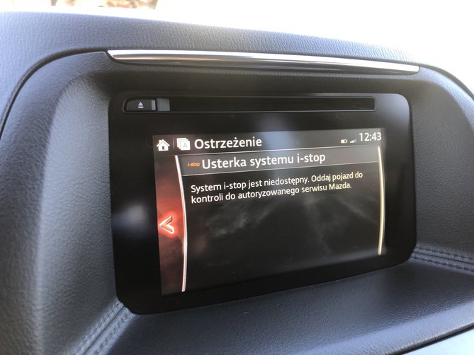

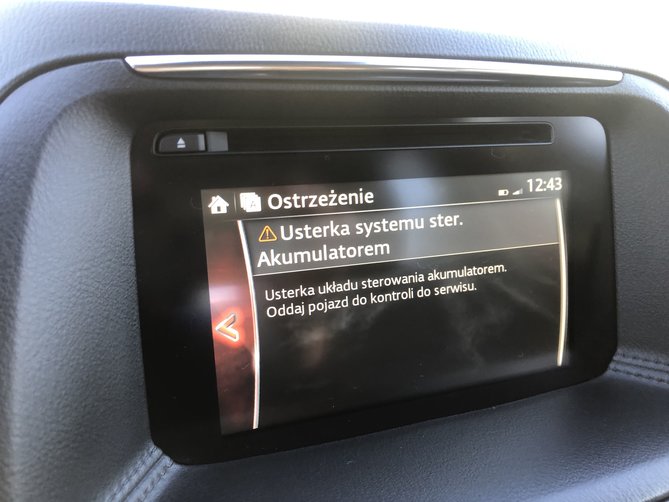

Szanowni koledzy dzisiaj pojawił mi się taki oto komunikat. Czy ktoś mial podobny problem ?

Problem „chwilowo” rozwiązany. Podładowałem akumulator i komunikat znikł. Czeka mnie zakup nowej baterii. Możecie coś dobrego polecić?

Tez tak mialem.Podladowanie pomaga na chwile.Do wymiany jest akumulator.
Ja zakupilem podany w linku i od pol roku nie ma problemu.

Witajcie, już nie ma co czekać i muszę wymienić.
Polecają mi taki Sebang EFB LB3 12V 65Ah 650A P+ START/STOP
co sądzicie ?

wymieniłem na ten co pisałem czyli Sebang EFB LB3 12V 65Ah 650A P+ START/STOP
Właścicielem firmy jest Yuasa i standardowo montują je na pierwszy montaż. W moim przypadku akumulator wytrzymał 6,5 roku więc myślę że całkiem dobrze.
P.S. ciekawostka
po wyjęciu oryginalnego akumulatora okazało się, że miałem baterię od Panasonic'a :–) Auto kupione w polskim salonie w 2015 r. (maj).
