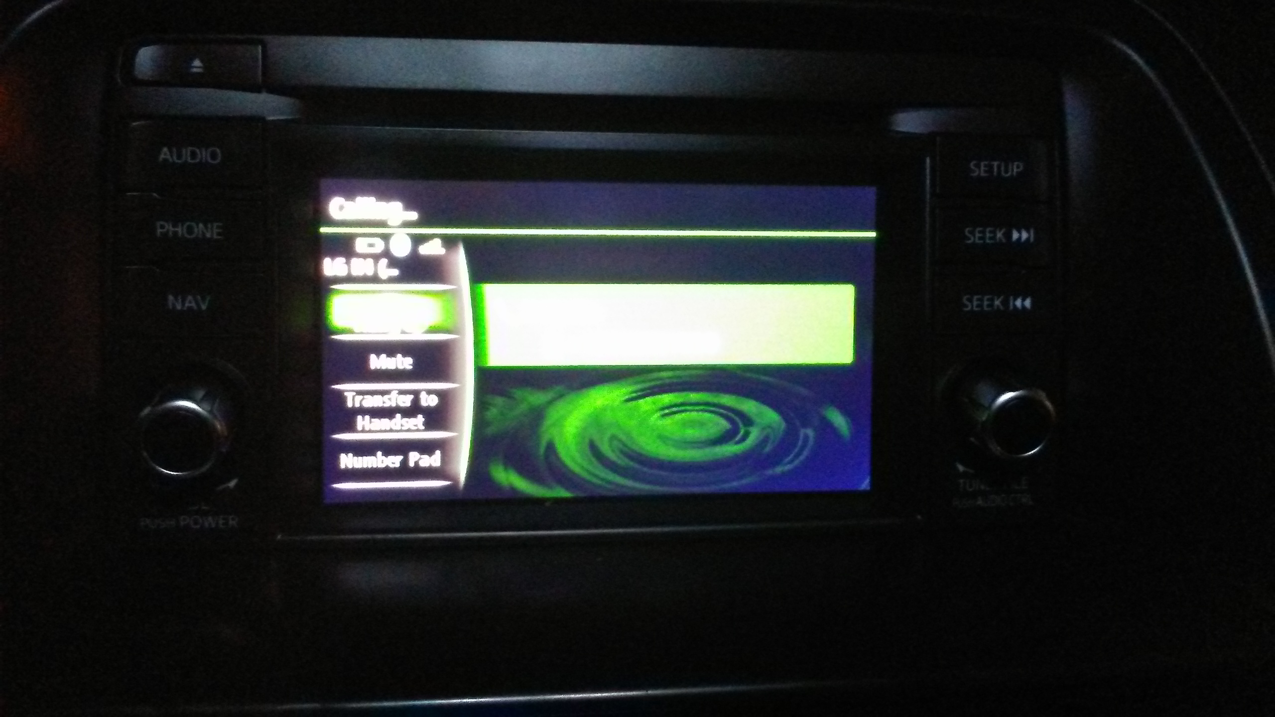

Sprawdziłem. Głos w trakcie połączenia przez zestaw głośnomówiący regulowałem pokrętłem głosu na max i nic. najgorsze że na ekranie pojawia się ekran połączenia, numer odbiorcy/nadawcy, czas połączenia – wszystko ok. Tylko ani rozmówca mnie ani ja jego nie słyszę. Widać to na załączonym zdjęciu.Najgorsze, że na ekranie nie są podświetlone i nie można wybrać MUTE, TRANSFER TO HANDSET i NUMBER PAD. Odkryłem jeszcze jedno, że polecenia głosowe w ogóle nie są wykrywane w moim samochodzie :( . myślałem, że gdy odłączę akumulator na 15min. to coś pomoże, niestety bez rezultatu <płacze>
