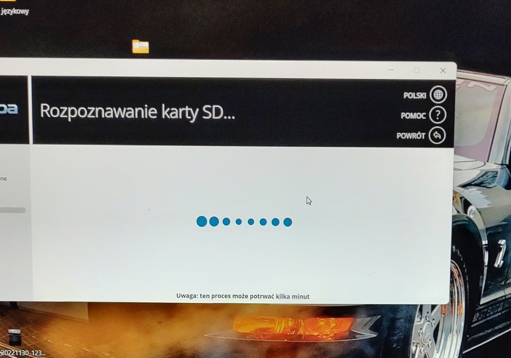

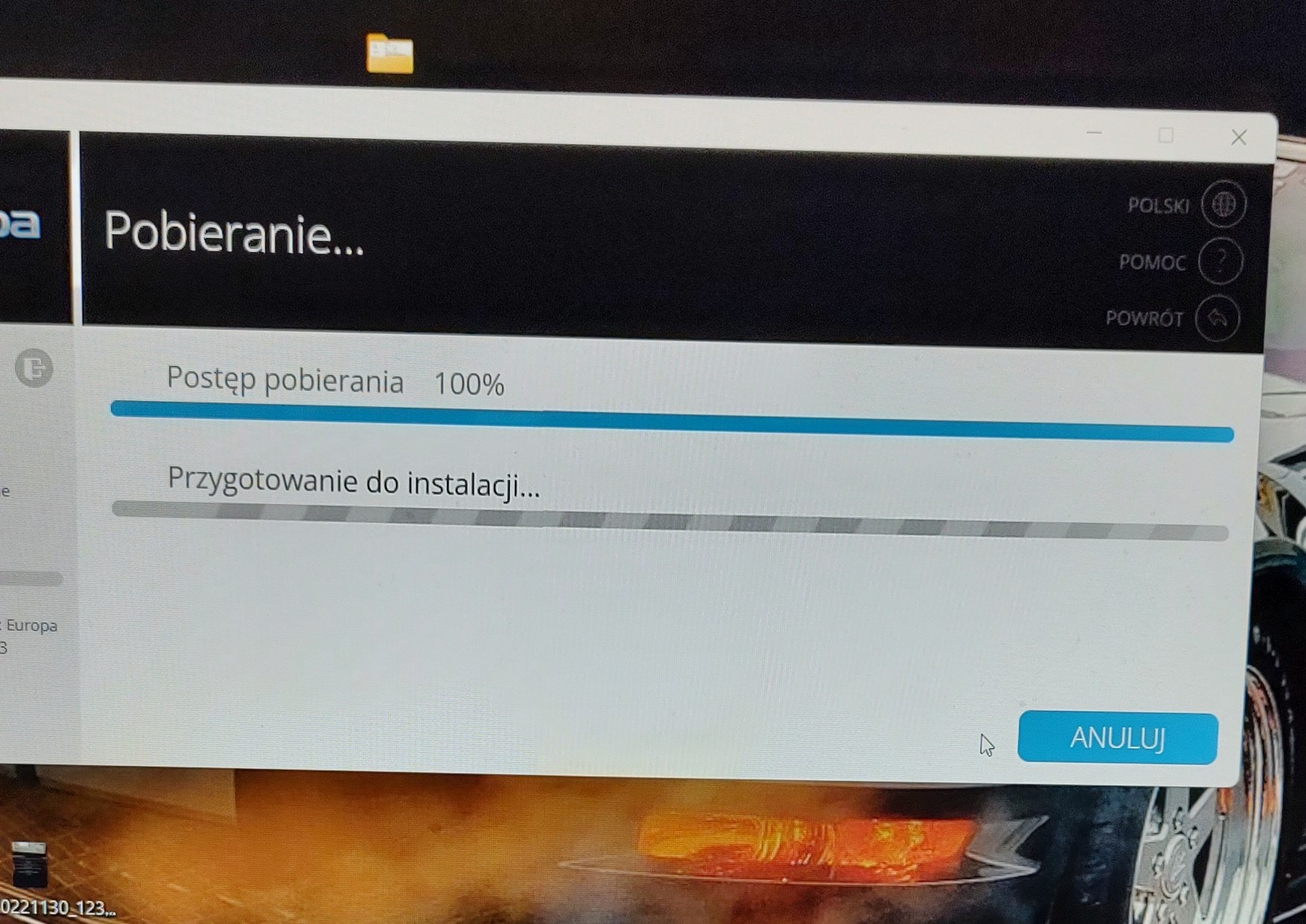

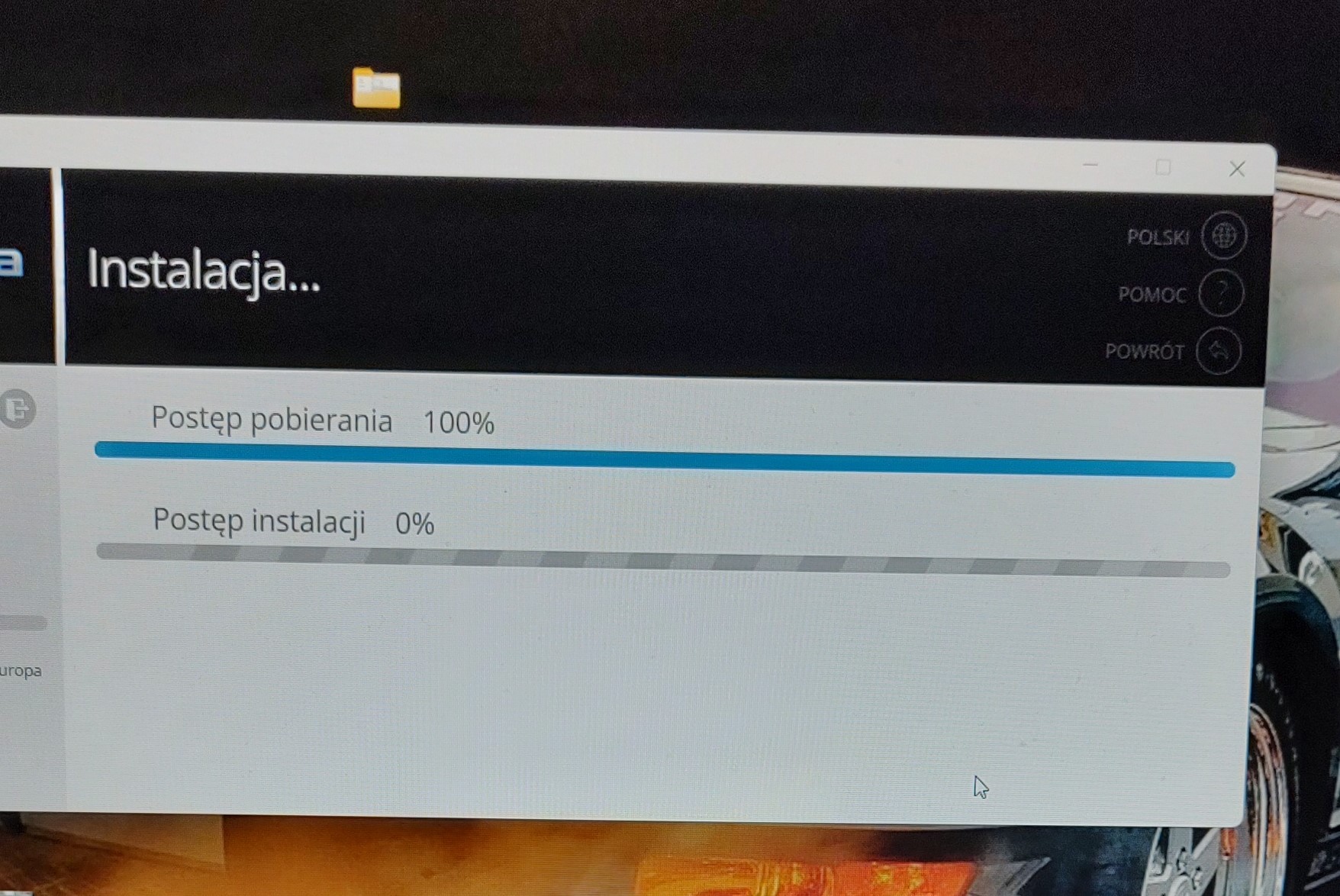

Witam. Miał ktoś taki problem że instalacja nie idzie – pobrało co trzeba ale nie instaluje. I tak za każdym razem jak na foto.

Postprzez mario-k » 4 gru 2022, 18:21
A kartę masz 16GB

Postprzez lugama » 11 gru 2022, 12:25
Tak – orginalna od mazdy
Dopisano 11 gru 2022, 11:27:
Na święta będę w PL, podjadę do serwisu mazdy – zobaczymy co powiedzą. Albo niech oni zrobią aktualizację, w sumie jest jeszcze darmowa.

Postprzez mario-k » 11 gru 2022, 15:08
Ja tez miałem oryginalna 8 GB i musiałem kupić 16GB
