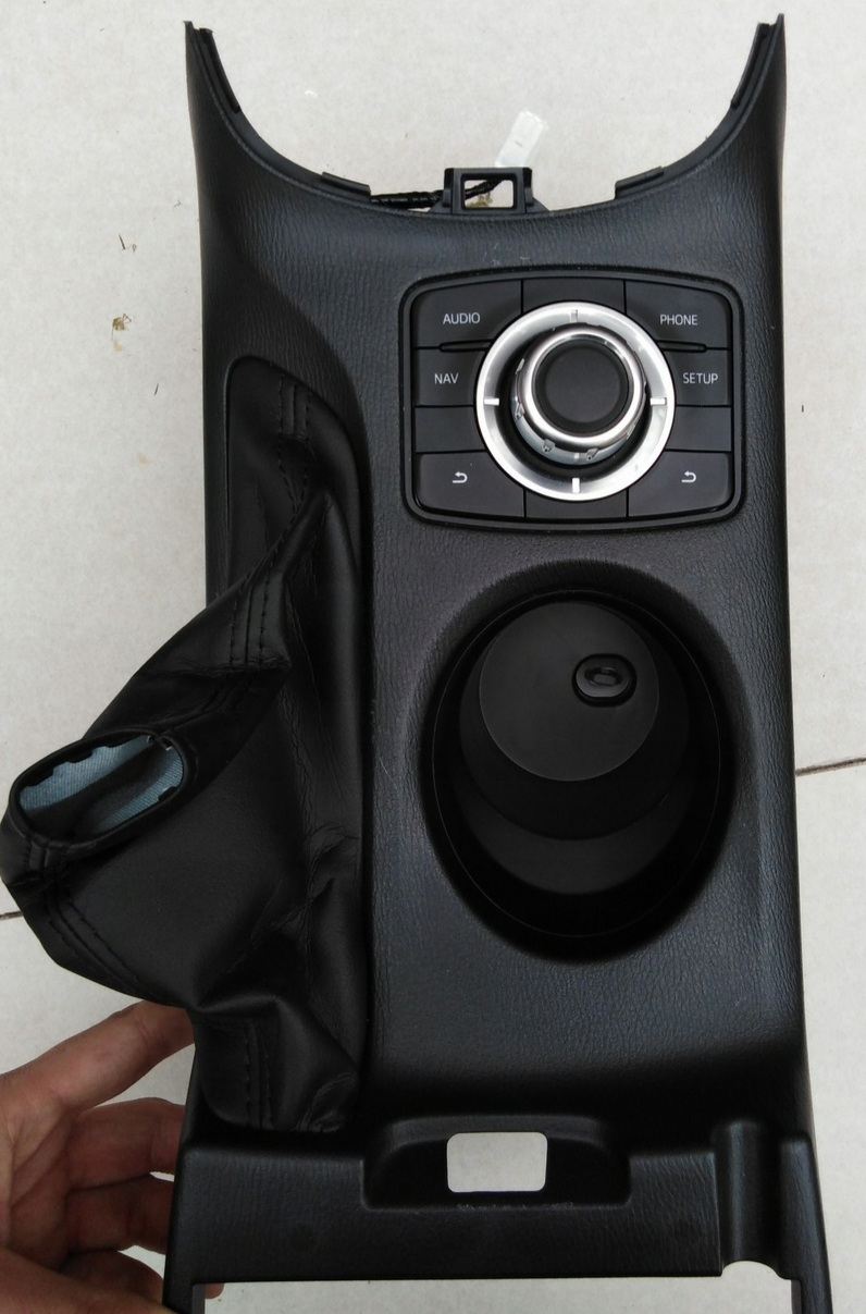

Cześć,
Od niedawna jeżdżę Mazdą CX-5 (import USA, produkcja 2014 r.). Wersja bez nawigacji. Mam już zamontowane radio dedykowane dla wersji europejskiej (CV-VM02F3JMA16730171, NB1). Nie mam na środku joysticka. Tunel z joystickiem można kupić za śmieszne pieniądze. Czy ktoś próbował takiej modyfikacji?

Postprzez rafik85 » 17 wrz 2020, 07:57
Tunel z joystickiem jest do wersji poliftowej. Inne radio inna wiązka pod deskę. Zrobić się da.

Postprzez Piotrka » 17 wrz 2020, 08:04
Jeździłem CX-5 z 2013 roku. Miała tunel z yojstickiem i normalny ręczny hamulec. Nie chodzi mi o wetsję od 2015 roku, gdzie jest elektroniczny ręczny hamulec. Ta z 2013 roku miała NB1.
Dopisano Cz, 17 wrz 2020, 09:10:
Tak wygląda tunel.

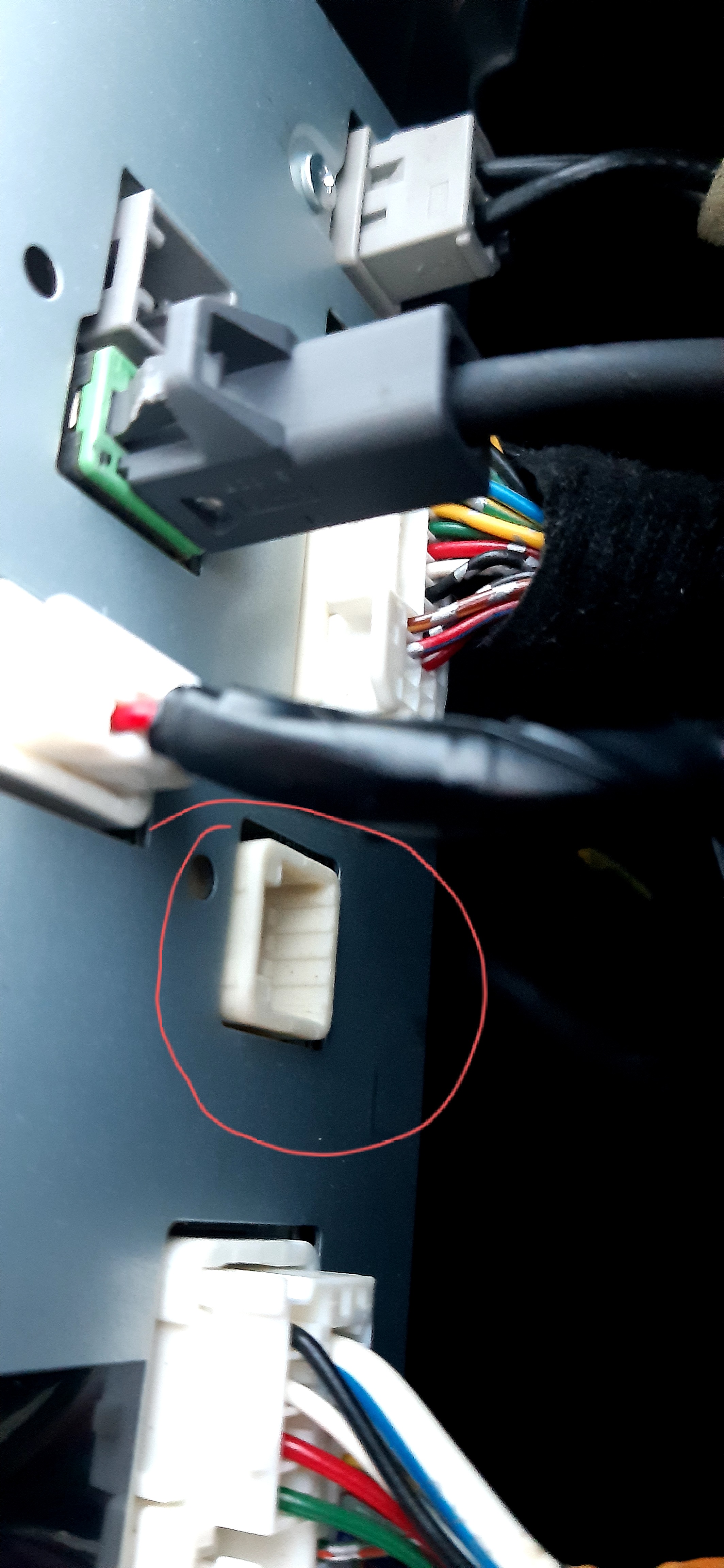

Postprzez rafik85 » 17 wrz 2020, 21:07
Rozbierz swój tunel i zobacz czy masz do czego podłączyć. Jeśli tak to p&p

Postprzez Piotrka » 18 wrz 2020, 13:25
Rozebrałem. Miałem nadzieję, że podobnie jak przy nawigacji, bedzię "czekała" na mnie przygotowana wiązka fabryczna. Niestety nie znalazłem takowej. Zastanawiam się, czy w oryginale wiązka główna od radia rozdziela się na yojstick, czy jest to odzielne połączenie?
W radio mam jedno wolne miejsce/gniazdo (podobne do LAN). Przepraszam, jeżeli bezczeszczę temat, ale jestem w tej dziedzinie laikiem.
