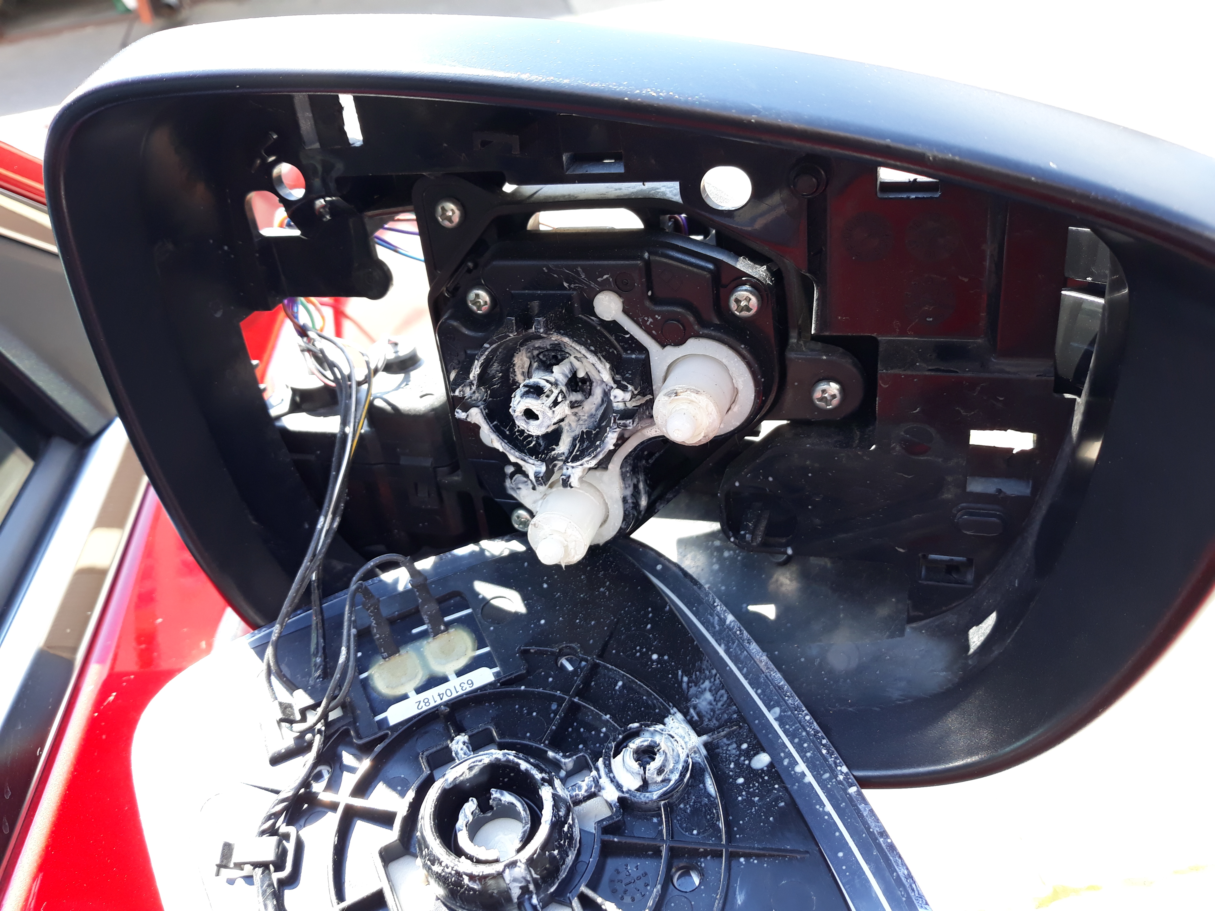

Mam problem z wymianą wkładu w lusterku zewnetrznym od strony pasażera.
Lusterko jest ustawiane elektrycznie.
Po uderzeniu w śmietnik wyskoczył wkład. Są 3 "trzpienie" trzymające. Jedno centralne i dwa od sterowania. Nie mogę wcisnąć tych od sterowania. Po prostu się chowają podczas próby wciśnięcia. Próbowałem również je wciskać po przekręceniu pokrętła sterowania tak aby ten tłoczek wychodził na zewnatrz ale też nic – mój nacisk powoduje, że wciska się tłoczek do środka.
Jak ten wkład się wkłada/wciska/nakłada?
Z góry dziękuję za pomoc.

Wciśnij centralny a potem za pomocą pulpitu sterowania na maxa w każdą możliwą stronę uruchom – odchyl lusterko aż usłyszysz chrupnięcia :) .

Musisz zdecydowanie wcisnąć jedną a potem drugą stronę. Nie bój się :)

Author53 napisał(a):Nie chodzi o wyjęcie ale o włożenie
Chodziło mi o centralny bolec :) , ja wymieniałem kierunki , tak robiłem i jest git. Dałem jeszcze trochę białego smaru i jest poślizg <oczko> na foto widać :) Tak jak rafik85 pisał nie ma się co bać chyba że się ma niesamowitą parę w ręce :D
Jak zaczniesz ruszać silnikiem szkła to te białe bolce same wskoczą <spoko>
